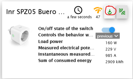

                                      MP_Trixi @Asgothian last edited by MP_Trixi

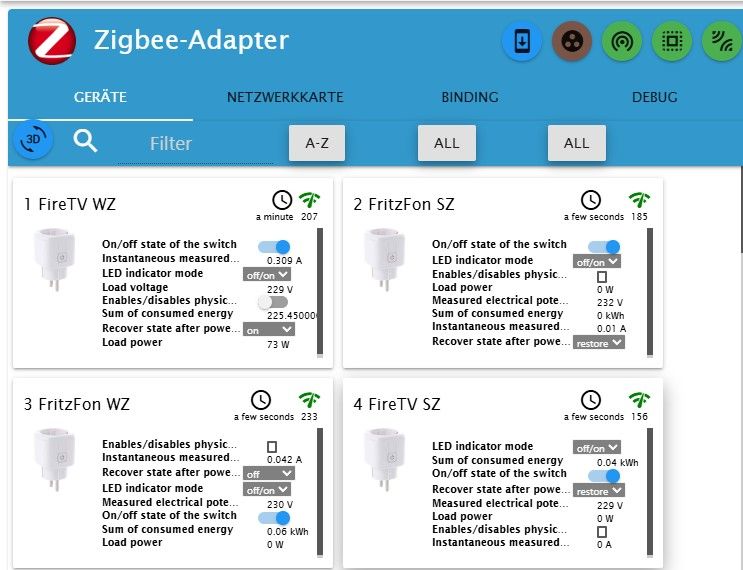

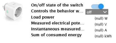

                                      @asgothian
                                      @arteck
                                      Hi, habe mittlerweile auch die neue Version drauf. Im Vergleich zu vorher werden von meinen Innr Steckdosen keine Daten mehr ausgelesen:
                                      Kann/muss ich da etwas tun?
                                      • D
                                        dimaiv @MP_Trixi last edited by dimaiv
                                        @mp_trixi
                                        Hier gehts weiter :
                                        tester-wanted-zigbee-adapter-3-1
                                        Und da ist es schon behoben.
                                        • M
                                          MP_Trixi @dimaiv last edited by
                                          @dimaiv
                                          danke - das wurde mir noch gar nicht angeboten. Habs nun via npm installiert. Ist jetzt auf 3.1.5. Daten waren aber immer noch nicht da. Musste auf eins der neuen Icon klicken, dann kamen Daten:
                                          Aber das sollte doch automatisch gehen, oder nicht?
                                          • D
                                            @mp_trixi
                                            Das geht auch automatisch, nur bei dem Ansicht, kommen die beim neu aufmachen, erst wenn es aktualisiert wird, also, spätestens nach 60 sek.
