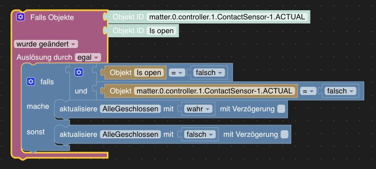

                          Zum Thema Fenster offen, habe ich auch mal ein kleines Blockly geschrieben, das aber so nicht funktioniert:
                          Ziel: ich will nur eine Ampel--> rot = (mindestens) ein Fenster steht offen und grün --> alles zu.
                          Dazu habe ich ein Boolean Datenpunkt "AlleGeschlossen" erstellt.
                          Die Fenstersensoren sind zur Hälfte IKEA-Matter und zum anderen Aquara über Zigbee.
                          Je einen davon habe ich mal zum Testen in das Blockly geschrieben.
                          das Problem: wann immer ich ein Fenster öffne, wird im Protokoll das erste im Falls- Zweig stehende Fenster erfasst. Und das zweite Fenster wird auch bei öffnen/schliessen als das erste Fenster erkannt.
                          Also in meinem Beispiel kommt diese Meldung, egal welches Fenster ich auch öffne oder schliesse:
                          getObject(id=matter.0.controller.1.ContactSensor-1.ACTUAL, enumName=undefined) => {"_id":"matter.0.controller.1.ContactSensor-1.ACTUAL","type":"state","common":{"type":"boolean","write":false,"read":true,"role":"sensor.window","name":""},"native":{},"acl":{"object":1636,"state":1636,"owner":"system.user.admin","ownerGroup":"system.group.administrator"},"from":"system.adapter.admin.0","user":"system.user.admin","ts":1785063350463}
                          Mein Datenpunkt AlleGeschlossen ändert sich nie, bleibt immer auf false
                          Kann mir jemand auf die Sprünge helfen? Danke.

                            @hansmeier [sagte]: Kann mir jemand auf die Sprünge helfen?
                            Du musst Werte prüfen - nicht Objekte.
                              schrieb zuletzt editiert von paul53
                              @hansmeier [sagte]: Die Fenstersensoren sind zur Hälfte IKEA-Matter und zum anderen Aquara über Zigbee.

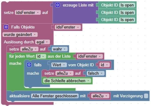

                              Bei vielen Fenstern kann man eine Schleife über eine ID-Liste verwenden.
