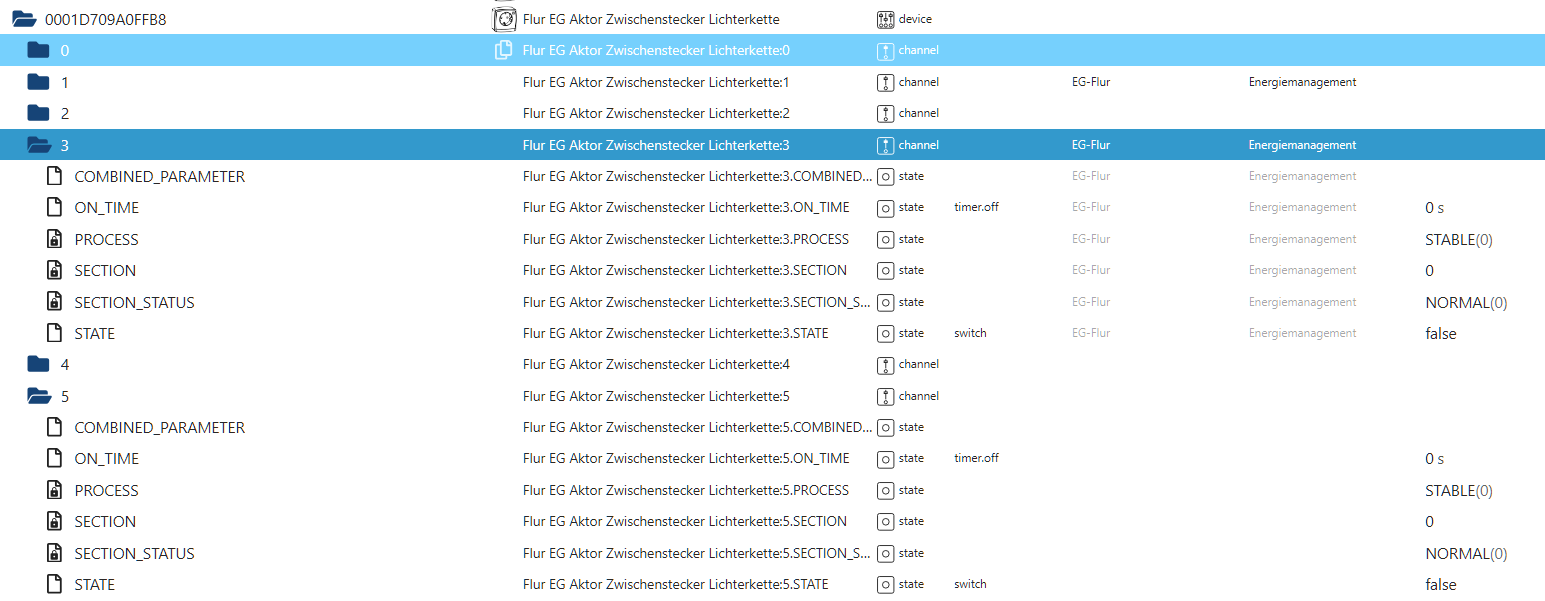

                                      Ich habe über den Matter-Adapter über "Gerät aus Kanal oder Gerät hinzufügen" eine Homematic-IP-Steckdose in Alexa hinzugefügt. Das Einschalten/Ausschalten über den Button in Alexa funktioniert, ebenso funktioniert die Steuerung über die Stimme. Top !
                                      Was mich wundert, ist die Zuordnung der Kanäle im Matter-Adapter. Zum Ein-/Ausschalten wird ja eher nicht Kanal 5 verwendet, sondern Kanal 3. Auch wird der Status nicht mehr in der OpenCCU (früher Raspberrymatic) mitgeteilt.
                                      Können die Kanäle nachträglich geändert werden ?
                                      Müsste ich das Gerät nicht auch in den Objekten des Matter-Adapters irgendwo sehen ?
                                      Vielen Dank

                                          @schweiger2 Wie sehen denn die Objekte dazu aus und die Rollen? ggf muss am hmrpc Adapter was gefixt werden wenn er falsche Rollen anlegt
                                          • S
                                            schweiger2 @apollon77 last edited by
                                            @apollon77

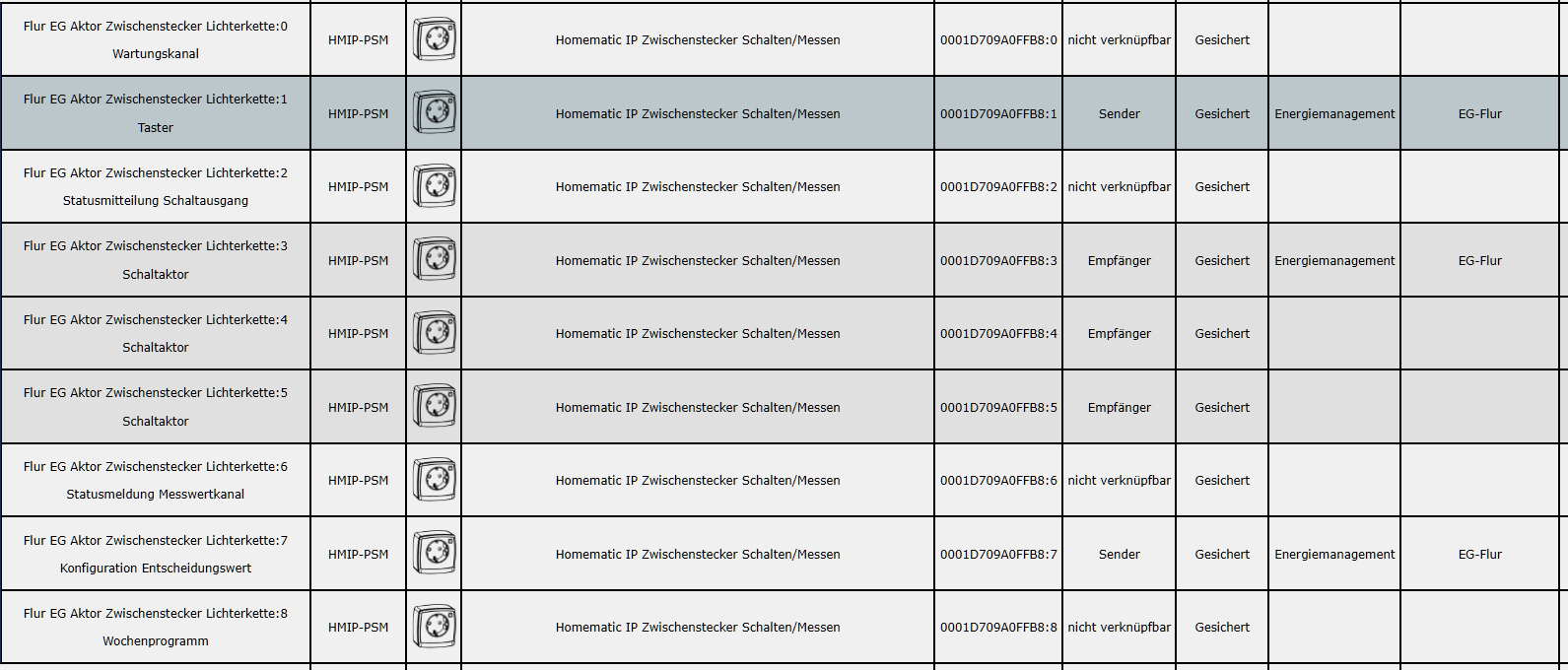

                                            Kanal 5 ist ja wie 4 ein virtueller Kanal, der je nach Einstellung den Kanal 3 überschreibt.
                                            Hier die Objekte der Steckdose:
                                            Hier die Quelldaten in OpenCCU; Kanal5 ist mit OR verknüpft:
