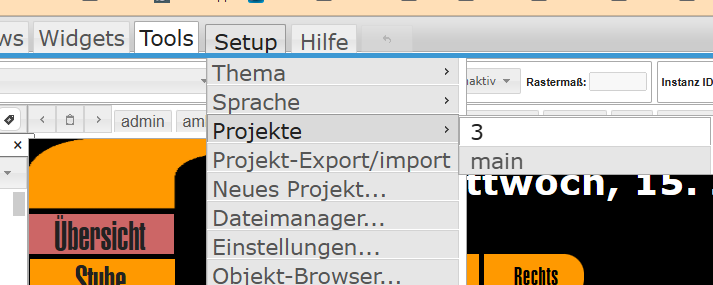

                                  • Codierknecht
                                    Codierknecht Developer Most Active @Dr.Pie last edited by Codierknecht
                                    @dr-pie sagte in Vis starten mit weißem Bildschirm:
                                    das ICH nur ein Projekt betreibe
                                    Und das Projekt "main" existiert zusätzlich. Zwingend.
                                    Die Kachel in der Übersicht weiß aber nix von Deinem Projekt und geht auf das Standardprojekt "main".
                                    Dann musste halt oben umschalten (siehe Screenshot)
                                    Dr.Pie 1 Reply Last reply Reply Quote 0
                                    • Dr.Pie
                                      Dr.Pie @Codierknecht last edited by
                                      @codierknecht Dort steht 3 und main.
                                      Wobei 3 weiß hinterlegt ist.
                                      Codierknecht 1 Reply Last reply Reply Quote 0
                                      • Codierknecht
                                        Ja - wenn Du da gerade "drin" bist. Die Kachel in der Übersicht geht aber immer auf das Standardprojekt.
                                        Entweder musst Du dann immer umschalten oder Du kopierst Deine Views nach "main" und löscht später "3".
                                        Dr.Pie Homoran 2 Replies Last reply Reply Quote 0
