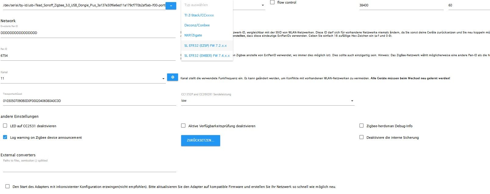

          • haselchen
            haselchen Most Active @werner2000x last edited by haselchen
            @werner2000x
            Da ist kein Fehler . Das sind Infos .
            Zeig mal jetzt bitte deine komplette Einstellungsseite vom Adapter
            Edit : in deinem Screenshot gibt es nur einen EZSP zur Auswahl
            werner2000x 1 Reply Last reply Reply Quote 0

                  • werner2000x
                    werner2000x @haselchen last edited by
                    @haselchen Ja, stimmt nur einen, aber zwei EFR32:
                    • haselchen
                      @werner2000x
                      Nimm den EZSP bitte .
                      Die baudrate spielt glaube ich nur beim Conbee ne Rolle .
                      Schreib da trotzdem 115200 rein .
                      Ansonsten müsste alles passen.
                      Ich hatte auch solche Probleme.
                      Hab mit dem Multitool den Stick resettet und neu angefangen .
                      Vielleicht solltest du das genauso machen .
                      Aber auf jeden Fall solltest du deine FW herausbekommen .
                      Wenn die nicht zur EZSP Einstellung passt , musste die dann noch flashen .

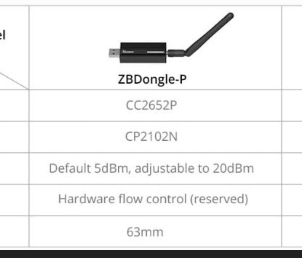

                                @hase Ich habe den Sonoff Model: ZBDongle-P
                                • haselchen
                                  @werner2000x
                                  Guck dir dann den 2.Link an .
                                  Edit : dann haben wir eigentlich den gleichen Stick
                                  Dann musste im Adapter als Coordinator anscheinend doch CC…. nehmen
                                  • werner2000x
                                    @haselchen Dort finde ich nur den Dongle- E
                                    haselchen C 3 Replies Last reply Reply Quote 0
