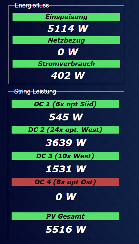

      ich habe vor kurzem iobroker installiert und mich nun erstmals mit vis (nicht vis 2.0) beschäftigt
      Ziel ist die Überwachung und Visualisierung der Energieflüsse zwischen PV-Anlage, Haus und öff. Netz etc.
      • modbus und sma-em zum Laufen gebracht und die relevanten Datenpunkte des Wechselrichters und des Sunny Home Managers geholt
      • etwas mit vis rumngespielt und nun folgendes realisiert:
      Daten-Anzeigetexte per html-widget die mit z.B. sowas gefüllt sind:
      {wert1:sma-em.0xxxxxx.pregard; wert2:modbus.0.inputRegisters.30775_Gesamt-Leistung_aktuell; wert3:sma-em.0.xxxxxxx.psurplus; (+wert2) < 0 ? (+wert1).toFixed(0) + " W" ::  ((+wert2)-(+wert3)+(+wert1)).toFixed(0) + " W"}
      Die modBus Register-IDs habe ich mir aus einer technischen Dokumentation des verbauten Wechselrichters geholt, da der Wechselrichter Nachts komische Werte anzeigt (-22147483648) die oben gezeigte die Abfrage mit IF < 0, so verhindere ich komische Anzeigen in der Visualisierung.
      Soweit so gut, mit den live daten bin ich für den ersten Versuch happy.
      Die Visualisierung ist viel akurater, schneller und übersichtlicher als das web-portal des Herstellers und läuft auch, wenn die grade mal Server-Wartung etc. machen.

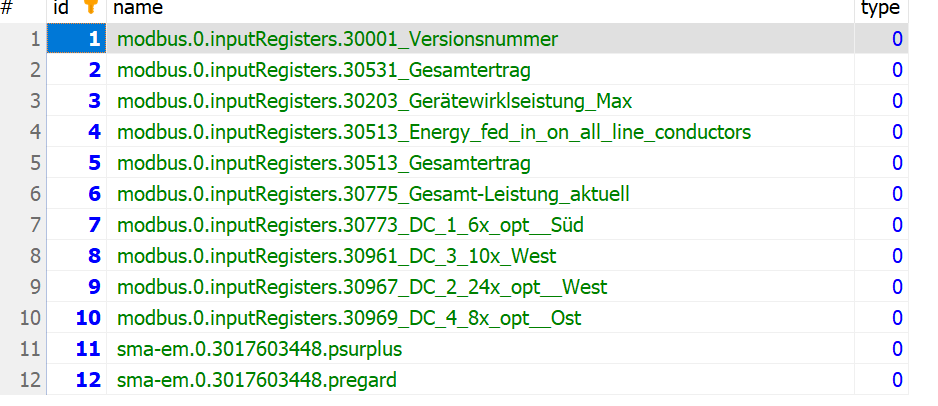

      Ich speichere wichtige Datenpunkte auch in einer Datenbank (mariaDB).
      Ist noch etwas chaotisch aber folgende Datenpunkte zeichne ich aktuell bei Veränderung in den Werten auf (angezeigt per heidiSQL):

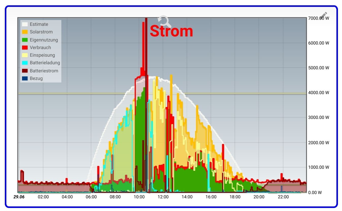

        @mabbi sagte in Newbie fragen zu vis in iobroker:
        also via SQL-Adapter geloggt?
        dann sie dir flot oder eCharts an.
        Deren Charts kannst du in iFrames einbinden

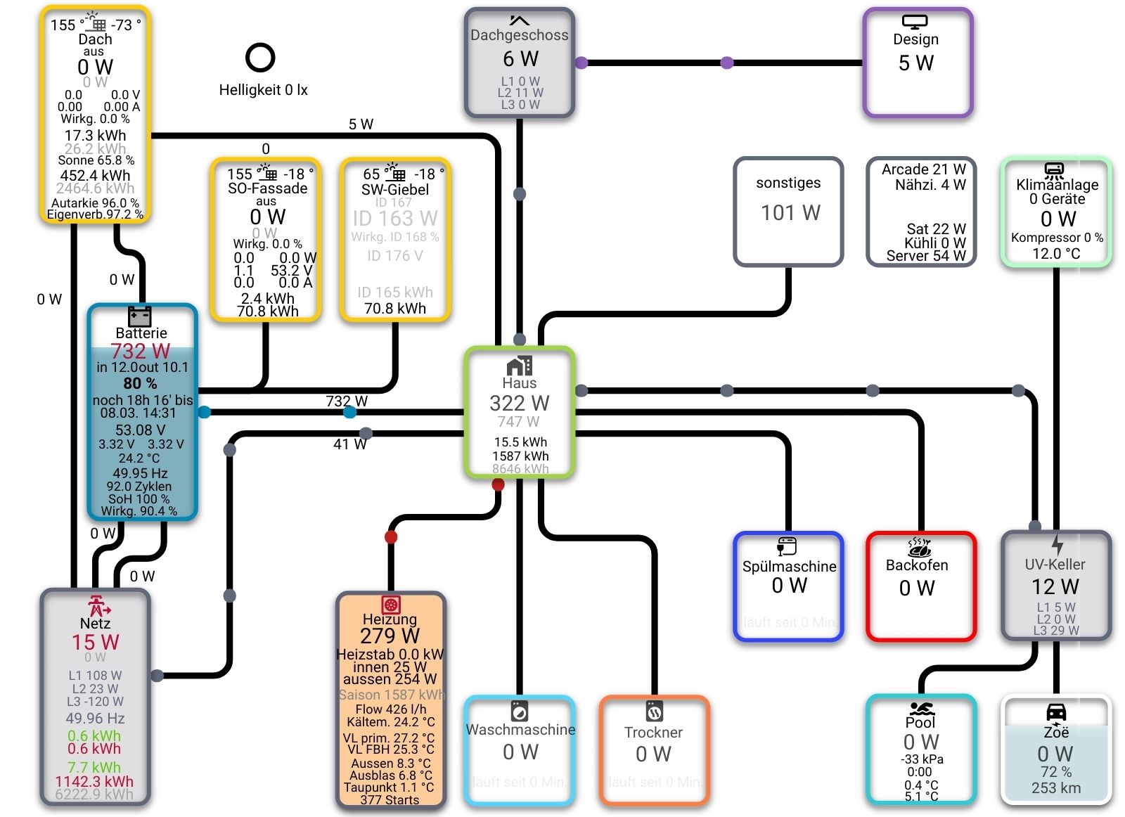

        dann sieh dir auch den Energiefluss Adapter oder den großen Bruder energiefluss-erweitert an

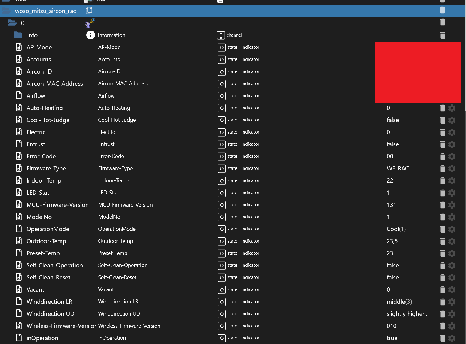

            Habe gestern nach etwas Tüfteln geschafft eins meiner Klimageräte in IOB sicht- und steuerbar zu machen.
            Die sollen in Zukunft abhängig vom PV-Ertrag automatisch kühlen oder heizen
            Der Adapter ist wohl noch etwas experimentell, aber wenn man die Werte setzt, dann startet und stoppt meine Klimaanlage im Büro schon mal, temperatur-presets etc. gehen auch...very cool

                hier aus dem Forum:
                Forums-Link
                Im zugehörigen github steht drin, das der zwar Werte auslesen aber leider noch nicht setzen kann in der Klimaanlage.
                Weiter unten schreibt jemand, dass er dass Problem gelöst hat und verlinkt eine anderes git. Ich habe mir den Code im git angeschaut, mit dem alten Original verglichen und die Änderungen für ungefährlich befunden.
                Nach der Installation und einigem rumprobieren lief es dann einwandfrei.

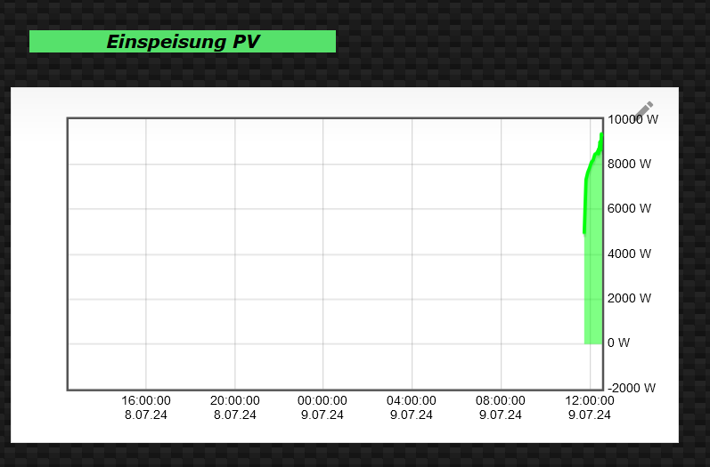

                  Erstes Experiment mit flot läuft
                  ....danke für den Tip.
