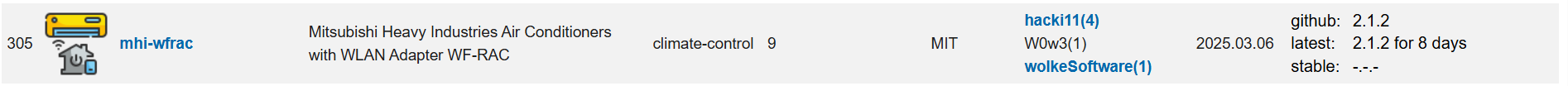

    Neuer Adapter Mitsubishi Heavy Industries Klimaanlagen mit WLAN (WF-RAC)
    Aktuelle Version (latest) GitHub Latest Release)
    Aktuelle Version (stable) Current version in stable repository
    Veröffentlichungsdatum GitHub Release Date
    Github Link https://github.com/hacki11/ioBroker.mhi-wfrac
    npm Link NPM version
    anbei ein Adapter für Mitsubishi Heavy Industries Klimageräte mit WF-RAC Wifi Modul.
    PR für latest ist pending, PR für stable steht aus dennoch könnt ihr gerne Tests fahren.
    Hier gab es bereits positives Feedback nach mehrtägigen Tests:
    https://forum.iobroker.net/topic/56383/mitsubishi-heavy-industries-split-klimaanlage/150

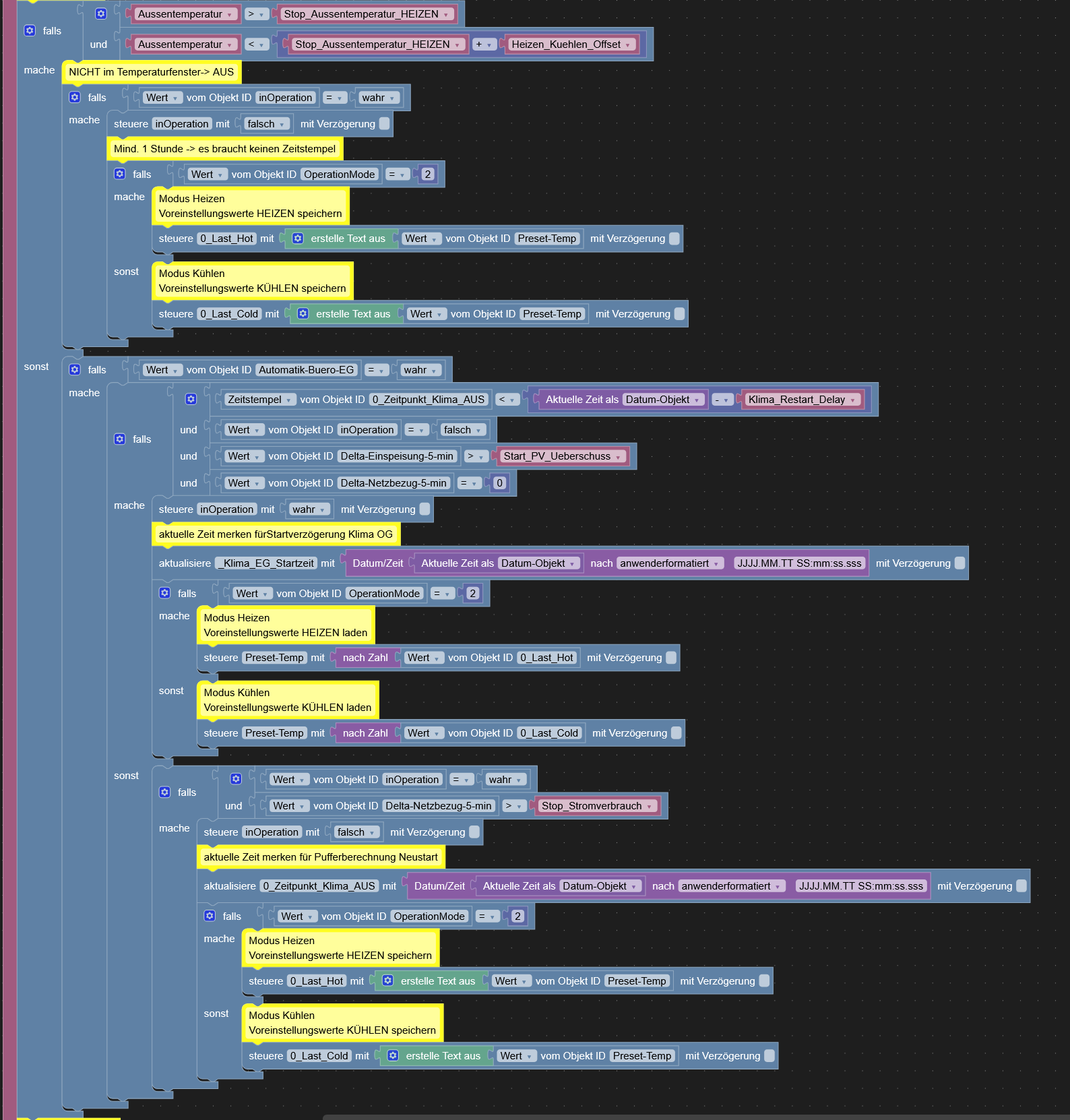

                                      Ich benutze seit langem die inoffizielle Version des woso_mitsu_aircon_rac und habe jedesmal Bauchschmerzen, wenn ich IOB aktualisiere.
                                      Kleiner Exkurs:

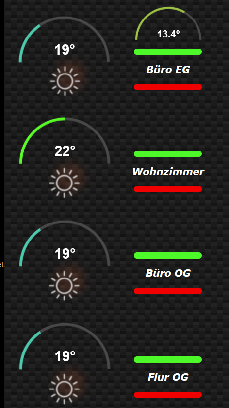

                                      Bei mir sieht das mit der Visualisierung so aus:
                                      • oben rechts die aktuelle gefühlte Aussentemperatur von accuweather, nutze ich zum Steuern von Heizen(2)/Kühlen(1) Modus
                                      • 4 Zieltemperaturen(bedienbar per swipe)
                                      • stehen aktuell am frühen morgen auf Heizen, nicht manuell Bedienbar, macht das Skript(s.u.)
                                      • rechts die 2 Buttons pro Innengerät schalten die Automatik Steuerung an/aus(manuell override), der untere das jeweilige Splitgerät manuell an/aus

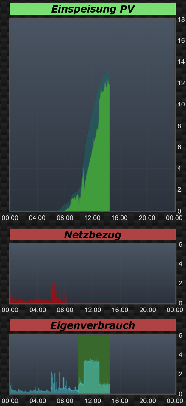

                                      • die Mitsus laufen bei mir rein mit PV-Überschuss, vermittelt über 5 Minuten.

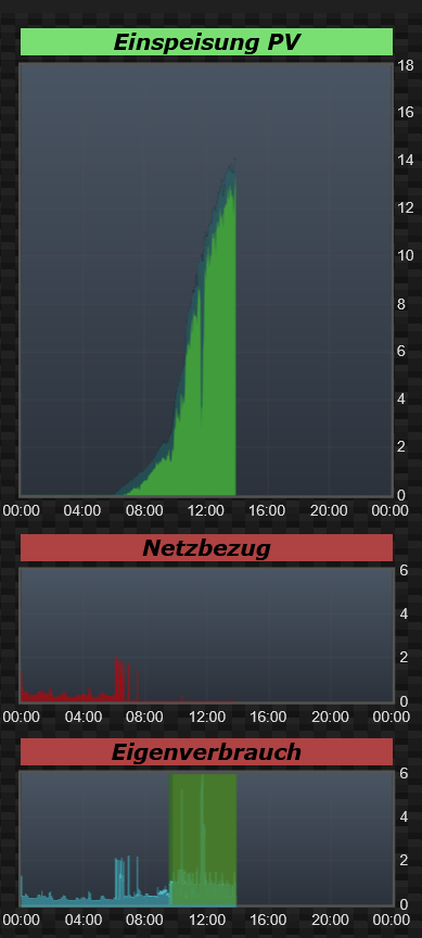

                                        So sieht ein üblicher Tag aus:
                                        Unten die blass-grün hinterlegten Blöcke sind die Laufzeiten der Klimas. Und ja, da hatte ich noch keinen Akku, der Screenshot ist etwas älter.
                                        Im 2. Bild sieht man, wie sich das EV brav nachdem die Klimas Laufen über einen Shelly geschalteten Ladeziegel Strom holt. In der Regel kosten mich die 4 Klimas bis zu 25 Cent am Tag verlorene Einspeisevergütung, volltanken des EV ca. 2-3 Euro. Die Ersparnis beim fossilen Energieträger bezifferte sich letztes Jahr auf grob 600 Euro nur beim Heizen, Warmwasseraufbereitung baue ich in den kommenden Monaten.

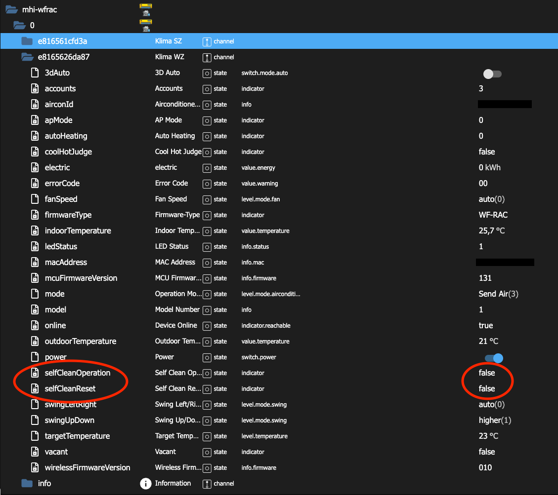

                                        Was macht Cool Hot Judge ?
                                        Was macht Autoheating ?
                                        Kann ich dir leider nicht sagen, das sind die Eigenschaften, die auch die Smart M-Air App empfängt. Ich konnte auf die schnelle keine Erklärung seitens MHI diesbezüglich finden.

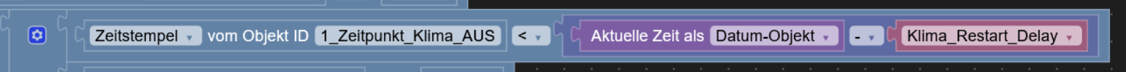

                                          Ich mache das derzeit so (ist ein teil der Ansteuerung der "0", Innengerät im Büro_EG):
                                          Dies sind die beiden wichtigen Stellen:
                                          Für mich ist das so ordentlich gelöst.
                                          Ich habe halt nur Sorge, dass sich Leute Ihre Geräte schrotten, weil die evtl. bei jeder Verschattung oder bei kurzem hohen Stromverbrauch und somit Netzbezug die Klimas aus Unwissenheit wiederholt in kurzem Zeitabstand Starten/Stoppen.
