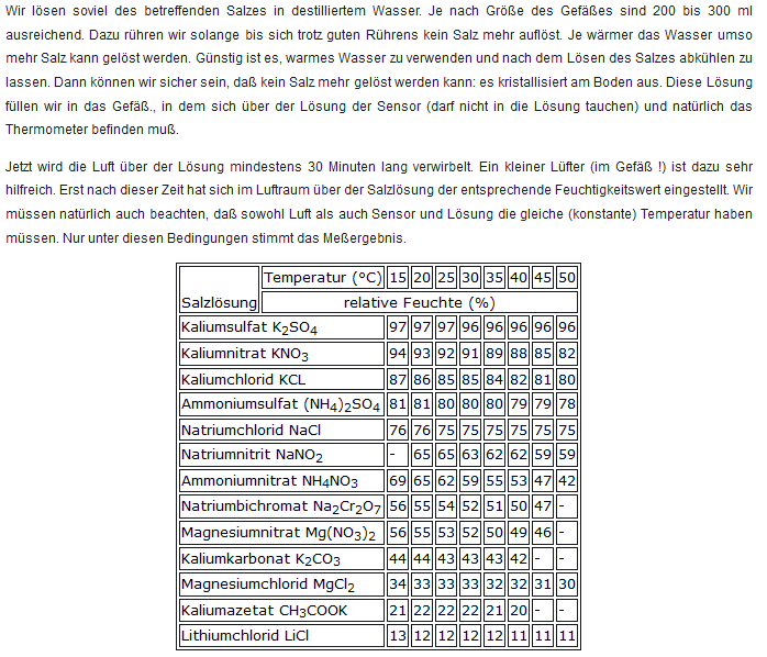

            Kann man irgendwie Testbedingungen herstellen, um seine Feuchtesensoren kontrollierten Bedingungen auszusetzen?
            Bei Thermometern ist ja beispielsweise kochendes Wasser (=100°C) und Wasser mit Eiswürfeln (=0°C) eine Methode zur Herstellung von zwei definierten Testpunkten....
            EDIT: Das hier gefunden - wäre ja schon einmal etwas https://www.s-elabor.de/k00002.html
            Habe nur die Befürchtung, wenn man in einer Chemikalienhandlung Ammoniumnitrat kaufen will, wird man direkt verhaftet ....

              @martinp sagte in Luftfeuchtesensoren - nur welche?:
              natürlich!
              100% rH ist einfach:
              Feuchte Kammer, dann abkühlen. (deswegen ja immer Feuchtevergleich mit der abs Feuchte!)
              0% ist komlexer.
              Dazu eine Kammer mir Hygroskopischem Material aufbauen
              Hab die Spezifikationen nicht im Kopf. Geht auch mit Salz

                @homoran sagte: natürlich!
                Die Messbereiche der Sensoren mit halbwegs gültigen Werten sind wesentlich geringer. In der Nähe von 0 %rH und 100 %rH liefern die Sensoren nur noch Müll. Deshalb eignen sich diese Werte nicht zum Abgleich. Man sollte den Offsetabgleich im Bereich zwischen 40 und 70 %rH vornehmen, idealerweise im Vergleich mit einem geeichten Labor-Hygrometer.
                Homoran MartinP 2 Replies Last reply Reply Quote 1

                    @paul53 Das ist schon einmal ein guter Hinweis...
                    Habe wie oben erwähnt noch das gefunden:
                    Muss nur schauen, welche der Salze man in der heutigen Lage noch kaufen kann, ohne gleich verhaftet zu werden ... Vielleicht ist das Suchen nach einer Quelle, ein kalibriertes Feuchtemessgerät auszuleihen weniger aufwändig 😉

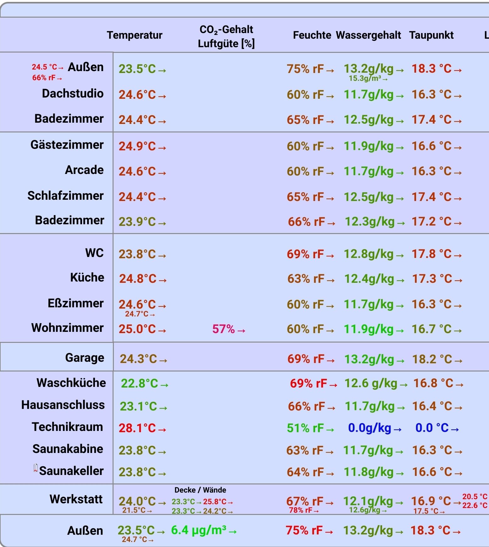

                          • Homoran
                            Homoran Global Moderator Administrators @Beowolf last edited by
                            @beowolf sagte in Luftfeuchtesensoren - nur welche?:
                            Ist halt die Frage, ob es wirklich wichtig ist, ob es nun 23° oder 23,5° draußen sind?
                            im letzten part ging es um die Feuchte.
                            Man braucht Tempratur und rH um den Taupunkt bzw. die abs. Feuchte zu berechnen.

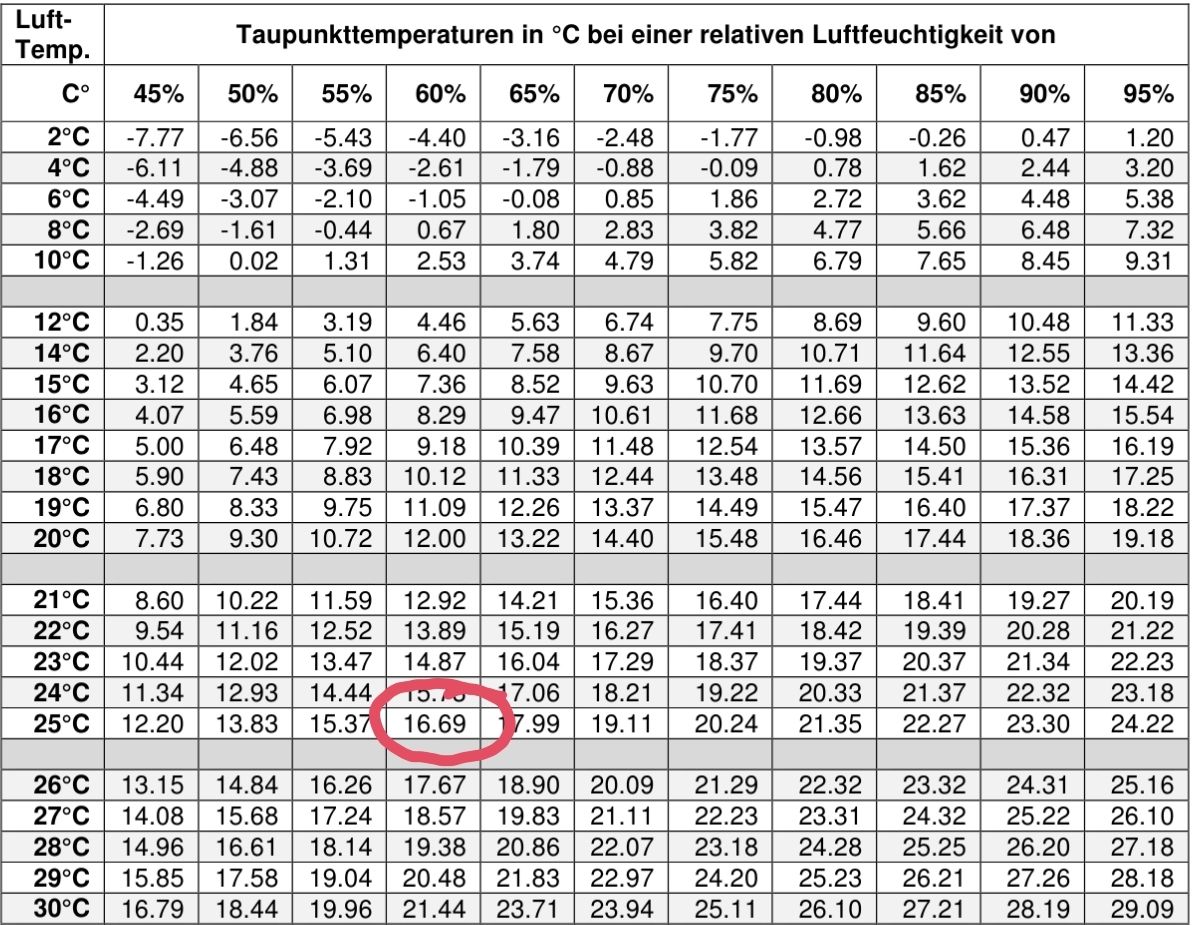

                            • B
                              Beowolf @Homoran last edited by Beowolf
                              Dann stimmt aber entweder was mit der Liste nicht, oder deine Berechnung im Hintergund rechnet falsch.
                              z.B. Wohnzimmer bei dir 25°C und 60% rF hast du einen Taupunkt von 16,7°C.
                              Laut Tabelle sollte er aber bei 13,8 °C liegen.
                              Da ist aber dann doch ein kleiner Unterschied, oder?
                              Ich verwende diese Tabelle. Die passt bei mir zu 98%.
                              https://www.superwand.de/wp-content/uploads/2018/03/taupunkttabelle.pdf
                              oder diese
                              https://maleco.de/taupunkt-tabelle/
                              Habe mal gerade deine Werte mit meinen Tabellen verglichen. Dort stimmen sie. Also ist die von MartinP nicht so die richtige.
                              Homoran paul53 3 Replies Last reply Reply Quote 0

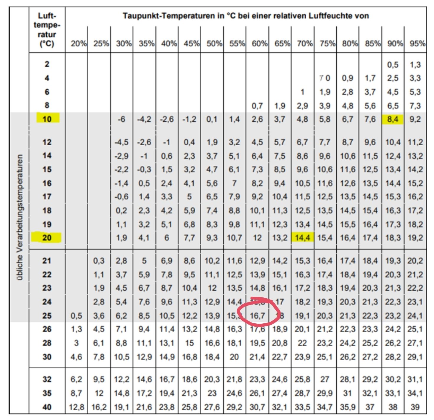

                              • Homoran
                                Homoran Global Moderator Administrators @Beowolf last edited by Homoran
                                und ich verwende das Lüftungsskript aus dem Forum.
                                und nach deiner Tabelle sind es 16,69 °C
                                • B
                                  Deine Werte sind ok. Die andere Liste stimmt nicht.
                                  • Homoran
                                    welche andere Liste
                                    Da steht doch auch 16.7°C
                                    Aber interessant sind auch die Werte in kleinen Zahlen bei der Werkstatt.
                                    Dort habe ich noch die Temperaturen bei denen 80%rF und 70%rF erreicht werden.
                                    Je nach baulichen Gegebenheiten und Dauer reicht das ja beteits zur Schimmelbildung.

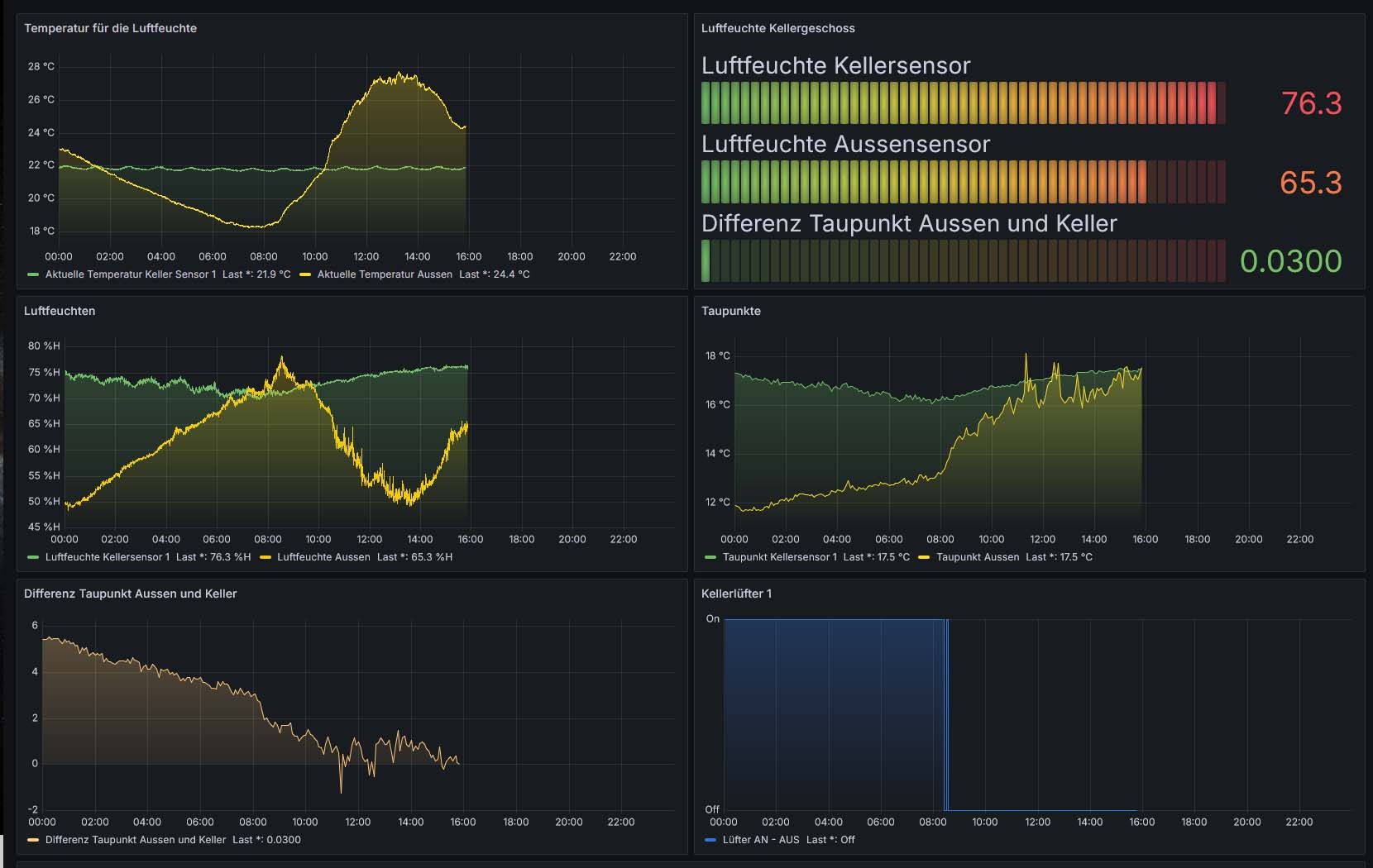

                                    • B
                                      Wenn es jemand haben möchte hier mal mein Skript für eine Kellerlüftung.
                                      // Ersetze diese Pfade durch die tatsächlichen Datenpunkte in deinem ioBroker-System
                                      //Aussensensor
                                      const AussensensortemperatureId = 'mqtt.0.Aussensensor.Aussensensor.Temperatur'; // Beispiel: 'javascript.0.sensor.temperature'
                                      const AussensensorhumidityId = 'mqtt.0.Aussensensor.Aussensensor.Luftfeuchte'; // Beispiel: 'javascript.0.sensor.humidity'
                                      const AussensensordewPointId = '0_userdata.0.Taupunktberechnung.Taupunkt_Aussen'; // Beispiel: 'javascript.0.sensor.dewPoint'
                                      //Kellersensor1
                                      const Kellersensor1temperatureId = 'mqtt.0.Kellersensor-1.Kellersensor_1.Temperatur'; // Beispiel: 'javascript.0.sensor.temperature'
                                      const Kellersensor1humidityId = 'mqtt.0.Kellersensor-1.Kellersensor_1.Luftfeuchte'; // Beispiel: 'javascript.0.sensor.humidity'
                                      const Kellersensor1dewPointId = '0_userdata.0.Taupunktberechnung.Taupunkt_Keller_1'; // Beispiel: 'javascript.0.sensor.dewPoint'
                                      // Taupunktberechnung Aussen
                                      function calculateAussensensorDewPoint(Aussensensortemperature, Aussensensorhumidity) {
                                          const A = 17.27;
                                          const B = 237.7;
                                          const Aussensensoralpha = ((A * Aussensensortemperature) / (B + Aussensensortemperature)) + Math.log(Aussensensorhumidity / 100);
                                          const AussensensordewPoint = (B * Aussensensoralpha) / (A - Aussensensoralpha);
                                          return AussensensordewPoint;
                                      // Taupunktberechnung Kellersensor1
                                      function calculateKellersensor1DewPoint(Kellersensor1temperature, Kellersensor1humidity) {
                                          const A = 17.27;
                                          const B = 237.7;
                                          const Kellersensor1alpha = ((A * Kellersensor1temperature) / (B + Kellersensor1temperature)) + Math.log(Kellersensor1humidity / 100);
                                          const Kellersensor1dewPoint = (B * Kellersensor1alpha) / (A - Kellersensor1alpha);
                                          return Kellersensor1dewPoint;
                                      // Funktion zur Aktualisierung des Taupunkts Aussen
                                      function updateAussensensorDewPoint() {
                                          const Aussensensortemperature = getState(AussensensortemperatureId).val;
                                          const Aussensensorhumidity = getState(AussensensorhumidityId).val;
                                          if (Aussensensortemperature !== null && Aussensensorhumidity !== null) {
                                              const AussensensordewPoint = calculateAussensensorDewPoint(Aussensensortemperature, Aussensensorhumidity);
                                              setState(AussensensordewPointId, Math.round(AussensensordewPoint * 100) / 100); // Taupunkt auf 2 Dezimalstellen gerundet
                                              log(`Temperatur: ${Aussensensortemperature}°C, Luftfeuchtigkeit: ${Aussensensorhumidity}%, Taupunkt: ${AussensensordewPoint.toFixed(2)}°C`);
                                          } else {
                                              log('Fehler: Konnte Aussensensortemperatur oder Aussensensorluftfeuchtigkeit nicht abrufen');
                                      // Funktion zur Aktualisierung des Taupunkts Kellersensor1
                                      function updateKellersensor1DewPoint() {
                                          const Kellersensor1temperature = getState(Kellersensor1temperatureId).val;
                                          const Kellersensor1humidity = getState(Kellersensor1humidityId).val;
                                          if (Kellersensor1temperature !== null && Kellersensor1humidity !== null) {
                                              const Kellersensor1dewPoint = calculateKellersensor1DewPoint(Kellersensor1temperature, Kellersensor1humidity);
                                              setState(Kellersensor1dewPointId, Math.round(Kellersensor1dewPoint * 100) / 100); // Taupunkt auf 2 Dezimalstellen gerundet
                                              log(`Temperatur: ${Kellersensor1temperature}°C, Luftfeuchtigkeit: ${Kellersensor1humidity}%, Taupunkt: ${Kellersensor1dewPoint.toFixed(2)}°C`);
                                          } else {
                                              log('Fehler: Konnte Kellersensor1temperatur oder Kellersensor1luftfeuchtigkeit nicht abrufen');
                                      // Initiale Berechnung und Intervall festlegen Aussensensor
                                      updateAussensensorDewPoint();
                                      schedule('*/5 * * * *', updateAussensensorDewPoint); // Alle 5 Minuten aktualisieren
                                      // Initiale Berechnung und Intervall festlegen Kellersensor1
                                      updateKellersensor1DewPoint();
                                      schedule('*/5 * * * *', updateKellersensor1DewPoint); // Alle 5 Minuten aktualisieren
                                      • paul53
                                        paul53 @Beowolf last edited by paul53
                                        @beowolf sagte: Laut Tabelle sollte er aber bei 13,8 °C liegen.
                                        Diese Tabelle zeigt nicht den Taupunkt, sondern die absolute Luftfeuchtigkeit in g/m³.
                                        In der Tabelle von Homoran ist der Wassergehalt in g Wasser pro kg trockene Luft angegeben.
