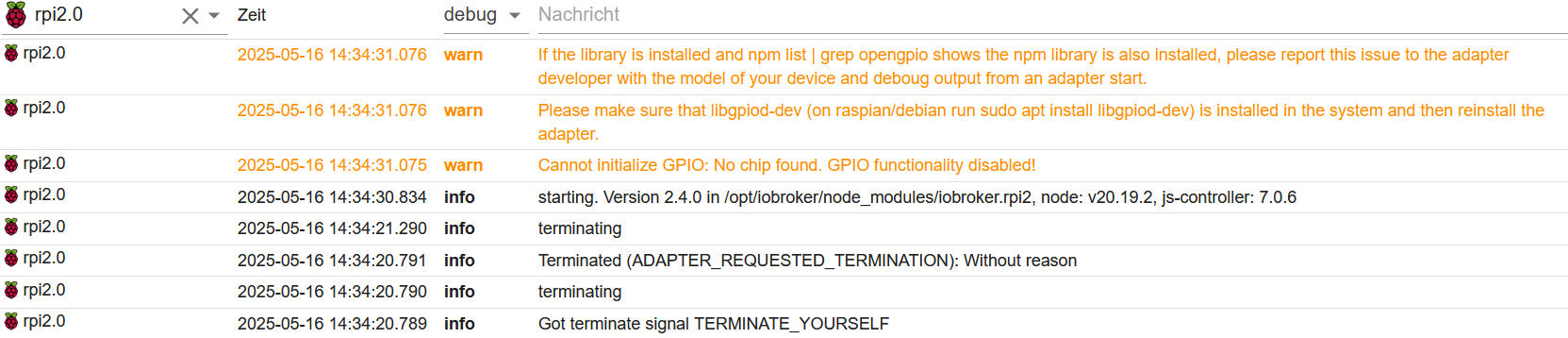

                                    searcher57 @Garfonso last edited by
                                    @garfonso said in Test Adapter rpi2 2.x:
                                    @searcher57
                                    danke für das Log. Könntest du den rpi2 adapter auf debug umstellen und mir dann nochmal ein log vom neustart geben? (der sollte beim umstellen direkt neugestartet werden, sonst bitte von Hand).
                                    Irgendwie ist mir noch nicht klar, warum das GPIO Objekt da undefined ist.
                                    der Adapter lief jetzt 8 Monate ohne Probleme. Doch seitdem ich gestern ein update und ein upgrade gemacht habe, hängt er schon wieder. Ich weiss nicht, ob sich schon jemand bei Dir diesbezüglich gemeldet hat.
                                    Hier das aktuelle Log:
                                    das aktuelle iob diag:
                                    ```bash

                                    2025-05-16 14:34:20.785  - info: host.Raspi58GB "system.adapter.rpi2.0" disabled
                                    2025-05-16 14:34:20.785  - info: host.Raspi58GB stopInstance system.adapter.rpi2.0 (force=false, process=true)
                                    2025-05-16 14:34:20.789  - info: rpi2.0 (39863) Got terminate signal TERMINATE_YOURSELF
                                    2025-05-16 14:34:20.790  - info: rpi2.0 (39863) terminating
                                    2025-05-16 14:34:20.791  - info: rpi2.0 (39863) Terminated (ADAPTER_REQUESTED_TERMINATION): Without reason
                                    2025-05-16 14:34:20.833  - info: host.Raspi58GB stopInstance system.adapter.rpi2.0 send kill signal
                                    2025-05-16 14:34:21.290  - info: rpi2.0 (39863) terminating
                                    2025-05-16 14:34:21.329  - info: host.Raspi58GB instance system.adapter.rpi2.0 terminated with code 11 (ADAPTER_REQUESTED_TERMINATION)
                                    2025-05-16 14:34:29.501  - info: host.Raspi58GB "system.adapter.rpi2.0" enabled
                                    2025-05-16 14:34:30.023  - info: host.Raspi58GB instance system.adapter.rpi2.0 in version "2.4.0" started with pid 40276
                                    2025-05-16 14:34:30.834  - info: rpi2.0 (40276) starting. Version 2.4.0 in /opt/iobroker/node_modules/iobroker.rpi2, node: v20.19.2, js-controller: 7.0.6
                                    2025-05-16 14:34:31.075  - warn: rpi2.0 (40276) Cannot initialize GPIO: No chip found. GPIO functionality disabled!
                                    2025-05-16 14:34:31.076  - warn: rpi2.0 (40276) Please make sure that libgpiod-dev (on raspian/debian run sudo apt install libgpiod-dev) is installed in the system and then reinstall the adapter.
                                    2025-05-16 14:34:31.076  - warn: rpi2.0 (40276) If the library is installed and npm list | grep opengpio shows the npm library is also installed, please report this issue to the adapter developer with the model of your device and deboug output from an adapter start.

                                      @searcher57 said in Test Adapter rpi2 2.x:
                                      @searcher57

                                      also ich war nicht untätig und habe es auch mit einem Reserve-Pi 4 getestet, leider ohne Erfolg. Ich verstehe nicht, dass sonst niemand die Probleme hat.

                                      • Thomas Braun
                                        Thomas Braun Most Active @searcher57 last edited by Thomas Braun
                                        @searcher57 sagte in Test Adapter rpi2 2.x:
                                        Hast du das denn geprüft? Mit welchem Ergebnis?
                                        apt policy libgpio*
                                        cd /opt/iobroker/ && npm ls opengpio
                                        anschauen.

                                        • S
                                          searcher57 @Thomas Braun last edited by
                                          @thomas-braun said in Test Adapter rpi2 2.x:
                                          apt policy libgpio*
                                          Habe ich nicht, aber hier die Ausgaben:
                                          pi@Raspi58GB:~ $ apt policy libgpio*
                                          libgpiod-dev:
                                            Installiert:           1.6.3-1+b3
                                            Installationskandidat: 1.6.3-1+b3
                                            Versionstabelle:
                                           *** 1.6.3-1+b3 500
                                                  500 http://deb.debian.org/debian bookworm/main arm64 Packages
                                                  100 /var/lib/dpkg/status
                                          libgpiod-doc:
                                            Installiert:           (keine)
                                            Versionstabelle:
                                               1.6.3-1 500
                                                  500 http://deb.debian.org/debian bookworm/main armhf Packages
                                          libgpiod2:
                                            Versionstabelle:
                                           *** 1.6.3-1+b3 500
                                          pi@Raspi58GB:~ $ cd /opt/iobroker/ && npm ls opengpio
                                          iobroker.inst@3.0.0 /opt/iobroker
                                          └─┬ iobroker.rpi2@2.4.0
                                            └── opengpio@1.1.0
                                          Thomas Braun S Garfonso 3 Replies Last reply Reply Quote 0
                                          • Thomas Braun
                                            opengpio@1.1.0
                                            Die Version wurde soweit ich weiß zurückgezogen.
                                            Hier ist jedenfalls opengpio@1.0.17 installiert.
