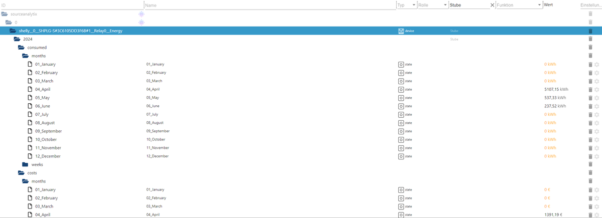

    ich habe an einen Shelly Plug S seit mehreren Jahren eine LED Leiste hängen die ca. 30W verbraucht.
    Nun habe ich sein 3 Monaten sourceanalystix laufen.
    sourceanalystix mein nun das ich im April ca. 5000kWh verbraten habe.
    Im Mai "nur" ca. 500kWh
    Das ist rein rechnerisch über 1500€ ... 😠

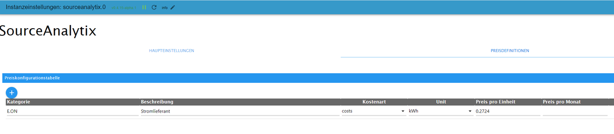

    In den Einstellungen des Adapters habe ich angegeben das ich pro Einheit (kWh) 0.2724 habe.
    Öhm ... was stimmt denn da nicht ?

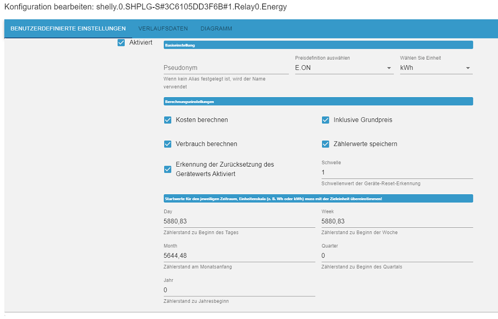

          @dr-pie
          Hallo
          zeig mal bitte die Einstellungen des DP betreffs Sourceanalytix

              @ag das hier ?
              A 1 Antwort Letzte Antwort
              • Dr.PieD Dr.Pie
                @ag das hier ?
                A Online
                A Online
                ag
                @dr-pie
                Bei dem betreffenden DP auf das Zahnrad ganz rechts klicken.
                Dort findest du dann die Einstellungen von Sourceanalytix zu diesem DP

                  @dr-pie sagte in Wie funktioniert denn eigentlich sourceanalystix ?:
                  Shelly Plug S
                  zeig mal das RAW dessen Datenpunkts , welchen du mit SA erfasst?
                  der shelly, misst in Wh und nicht in kWh
                  Dr.PieD 1 Antwort Letzte Antwort
                      Das RAW
                      ja!
                      oder
                      @crunchip sagte in Wie funktioniert denn eigentlich sourceanalystix ?:
                      den Datenpunkts , welchen du mit SA erfasst?
                      und dort
                      @ag sagte in Wie funktioniert denn eigentlich sourceanalystix ?:
                      und bitte das Fenster klei er ziehen.
                      Den supercinemascope microfilm kann man nicht entziffern
                          @Homoran
                          wie bereits vermutet hast du als Einheit kWh angegeben.

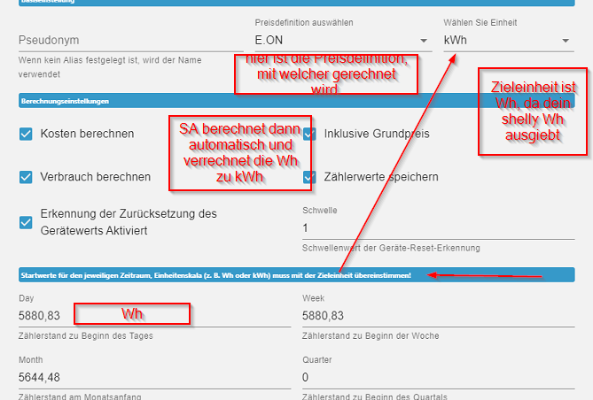

                                          W Offline
                                          W Offline
                                          warp735
                                          @dr-pie
                                          Kommst du da jetzt nicht selber drauf?! WÄHLEN SIE EINE EINHEIT. Was hast du da ausgewählt?
