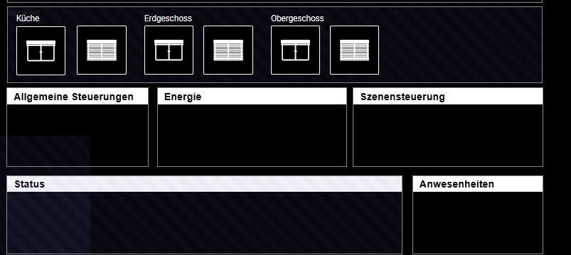

      ich möchte von einer aktiven ioBroker Installation auf einem Raspberry Pi auf einen Container in Proxmox umziehen. Installiert ist das System mit einer Redis Datenbank.
      Ich sichere regelmäßig die Daten mit Backitup.
      Auf dem Proxmox habe ich einen Container installiert und mir das letzte Backup per Backitup gezogen. Der Restore läuft erfolgreich durch. Ich kann auch alle Adapter starten. Redis wurde ebenfalls vorab installiert und in ioBroker eingebunden.
      Im VIS habe ich jedoch Probleme. Es werden diverse Buttons nicht mehr angezeigt. Auch die Anzeige der Uhrzeit fehlt:
      Hier mal ein Ausschnitt:
      Die Symbole für die Rollläden sind teilweise da. Die anderen Felder sind leer.
      Auch im Editor fehlen die Button komplett.
      Ich bin etwas ratlos - habe ihr einen Tipp für mich?
      Habe es schon mehrfach erfolglos versucht.

        @rastal Wie lange hast du nach dem "Ende" des Restore gewartet?
        sind alle Instanzen wieder hergestellt?

          Nach dem erfolgreichen Restore habe ich ca. 60 Minuten gewartet. Dann habe ich die Instanzen gestartet und das Vis geprüft.
          Die Symbole kann ich mir auch nach wie vor im Adminbereich ansehen.
          Aber im VIS fehlen diese komplett. Es sind auch keine Rahmen mehr sichtbar. Als hätte ich dort nie Symbole angelegt.

              Habe eben zusätzlich von der alten Installation den View exportiert und Testweise in der neuen Installation wieder importiert.
              Gleiches Problem.
              Uhrzeit und Symbole fehlen - leider

                                    • Homoran
                                      Homoran Global Moderator Administrators @rastal last edited by
                                      @rastal sagte in Restore: VIS unvollständig:
                                      1 orphan inode deleted
                                      zerbröselt da gerade deine Platte?
                                      sonst fällt mir leider nichts auf
                                      • R
                                        rastal @Homoran last edited by
                                        Ich hoffe nicht 😉
                                        Alle anderen VMs und Container laufen einwandfrei. Auch Proxmox läuft wunderbar.
                                        Also hilft nur händisch das VIS nachbauen?
                                        • Homoran
                                          ich gehe ja bisher davon aus, dass die vis (in vis-views.json) vollständig ist und nur aus irgendeinem Grund nicht angezeigt wird.
                                          • R
                                            Okay - und hast du einen Tipp oder eine Idee, was ich jetzt machen kann damit es läuft?
                                            644
                                            32.1k
                                            80.6k
                                            21
                                            1007
