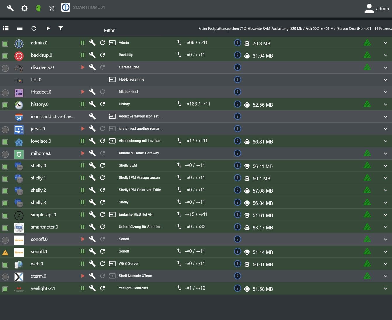

      ich beschäftige mich schon länger mit dem IOBroker.
      Leider stoße ich immer wieder auf Probleme und dann bleibt das Projekt Wochenlang liegen.
      Aktuell habe ich folgendes Problem.
      IO v6.2.23 auf RasbPi3b+
      Wenn ich auf Systemeinstellungen -> Repositories gehe, ist die Liste leer. Wähle ich zurücksetzen aus, werden stable und beta angezeigt. Speichere ich das nun und gehe erneut rein, ist die Liste wieder leer. Auch wenn ich einen manuell aufnehme, wird das nicht gespeichert.
      Ich habe in der Vergangenheit bereits mehrere Adapter installiert.
      Mein RAM läuft ständig voll.
      Anbei ein Bild!
      Was kann man hier sinnvoll machen?
      Kann mir hier jemand behilflich sein?

        guergen @paddy89 last edited by
        @paddy89 Warum hast Du so viele shelly-Instanzen? Das geht auch mit einer, wenn du Pech hast mit 2en....
        P 1 Reply Last reply Reply Quote 0

          Thomas Braun Most Active @paddy89 last edited by
          @paddy89 sagte in Probleme mit Repositories und RAM Auslastung:
          Der hat ja nur 1GB. Wie bist du da ansonsten unterwegs?
          Schau dir den Output von
          iob diag
          an.

            paddy89 @guergen last edited by paddy89
            @guergen Wahrscheinlich liegt es an der Unwissenheit?
            Ich hatte das glaube ich am Anfang mal versucht. Hat aber irgendwie nicht so richtig funktioniert.
            Was schlägst du vor?
            @Thomas Braun
            Ja richtig. In meinen Augen mehr als ausreichend.
            Im Grunde möchte ich nur die Werte live sehen, bisschen schalten können und gernze noch die Daten loggen. Das bekomme ich aber noch nicht hin.
            Wie meinst du das? "Wie bist du da ansonsten unterwegs?"

                        😞 7 orphan inodes deleted
                        dein Dateisystem hat einen Schuss abbekommen
                        und 13 aktive Instanzen (+scheduled) ist zu viel für 1GB RAM

                                  Von dem angeschossenen Dateisystem abgesehen ist da auch mal wieder akuter Update-Stau zu sehen...
                                  iob stop
                                  iob fix
                                  iob nodejs-update
                                  sudo reboot
                                  iob update
                                  iob upgrade all
                                  iob stop
                                  iob upgrade self
                                  iob start

                                    Active iob-Instances: 	14
                                    ioBroker Core: 		js-controller 		4.0.23
                                       		admin 			6.2.23
                                    ioBroker Status: 	iobroker is running on this host.
                                    Objects type: jsonl
                                    States  type: jsonl
                                    + system.adapter.admin.0                  : admin                 : SmartHome01                              -  enabled, port: 8081, bind: 0.0.0.0, run as: admin
                                      Was neues kaufen, kommt dafür auch nicht in Frage. Also muss er noch was halten 😄
                                      Wie Du meinst, aber dann wird man Dir nicht wirklich helfen können, bzw. stellt sich die Frage nach der Sinnhaftigkeit, denn
                                      @homoran sagte in Probleme mit Repositories und RAM Auslastung:
                                      das gepaart mit der hier seit neuestem zum Volkssport mutierenden Einstellung
                                      Lange keine Zeit und auch keine Lust drauf gehabt.
                                      verneint eigentlich schon die Frage

                                          Homoran Global Moderator Administrators @paddy89 last edited by
                                          Ein Pi ist für mich das richtige,.
                                          aber nicht ein pi3 mit 1GB RAM!
                                          wenn die Familie größer wird reicht ein Zweisitzer Cabrio auch nicht mehr für den Familienausflug.
                                          aufgrund des Verbrauchs. Ich habe zwar auch mini PCs hier aber dauerhaft unter 15w bekomme ich die einfach nicht.
                                          dann sind das die falschen.
                                          Es gibt reichlich Alternativen die dauerhaft (deutlich) unter 10W verbrauchen.
