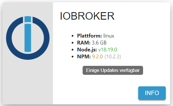

    4. NPM: 9.2.0 (10.2.3) "Einige Update verfügbar" Update?

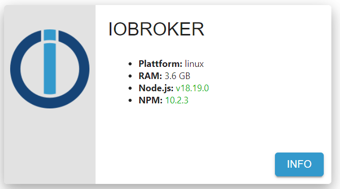

                                  Vielen, vielen Dank. Jetzt schein alles upgedatet zu sein. 😃
                                  Besseren support kann man nicht haben.
                                  Danke an alle.

                                      @thomas-braun said in NPM: 9.2.0 (10.2.3) "Einige Update verfügbar" Update?:
                                      iob nodejs-update
                                      Alles bestens 😄

                                      Nothing to do - Your installation is using the correct paths.
                                      Nothing to do - Your version is the recommended one.
                                      • Thomas Braun
                                        Thomas Braun Most Active @raVsu last edited by
                                        @ravsu
                                        Ja, jetzt passt es.
