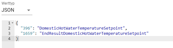

      @Steffen-Esch. Sind die beiden Datenpunkte 396 und 1659 in udsDidsWritable noch drin?
        Steffen Esch.
        #83
        ja

            @Steffen-Esch. Beim Schreiben wird mit dem geänderten Wert ein Schreibbefehl an das Viessmann-Device gesendet. Nach 2,5 Sekunden wird der Datenpunkt erneut gelesen.
            Was steht im Log bei den 3 Versuchen?

                @Steffen-Esch. Ok, das Schreiben von 1659 lehnt das Device ab. Du musst also 396 verwenden.
                  Steffen Esch.
                  #88
                  Ja, so funktioniert es jetzt mit der Wassertemperatur. Jetzt bin ich happy. Vielen lieben Dank für die Unterstützung und das großartige Projekt dieses Adapters, endlich unabhängig. Der alte API Adapter hat mich die letzten Monate sehr oft im stich gelassen

                                          Wenn ich den UDS-Scan durchführe, dann werden folgende Geräte angezeigt:
                                          BCU_0x688
                                          HMI_0x684
                                          HMUMASTER_0x680
                                          In den Objekten gibt es dann noch:
                                          HMUMASTER_0x680_service77
                                          e3100cb
                                          e380
                                          Dem UDS-Scan nach, liegt dann die BCU (Brennersteuerung), das HMI (eingebaute Bedieneinheit) und der HMUMASTER (Regelung) auf dem selben CAN-Bus, oder? Meinst du, dass der Fehler damit zusammenhängt? Ich kann definitv ausschließen, dass sich noch ein Gerät am CAN-Bus befindet.
                                          Abgesehen von diesen Kommunikationsfehlern funktioniert der Adapter wirklich 1A - ich bin sehr begeistert! Vielen Dank nochmals dafür :-)
