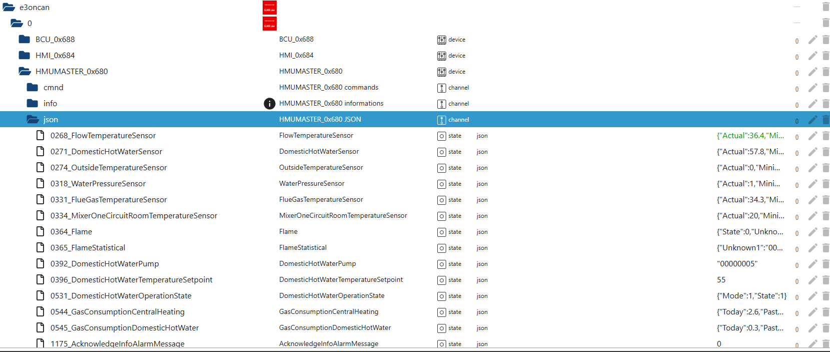

          Ich habe im IOBroker/ Objekte der Wert über Wert Setzen geändert. Beispiel Setpoint von 55 auf 60
          jrbwhJ 1 Antwort Letzte Antwort
          • S Steffen Esch.
            jrbwhJ Offline
            jrbwhJ Offline
            jrbwh
            #65
            @Steffen-Esch. Bei "Wert" im "Wert schreiben" Dialog sehe ich 55. Was steht im Log?

                    #69
                    @Steffen-Esch. Die Did 1659 sollte schreibbar sein und im State e3oncan.0.HMUMASTER_0x680.info.udsDidsWritable gelistet sein:
                    "1659": "EndResultDomesticHotWaterTemperatureSetpoint",
                    Falls nicht, bitte dort ergänzen. Mit ack=false speichern und nochmal probieren.

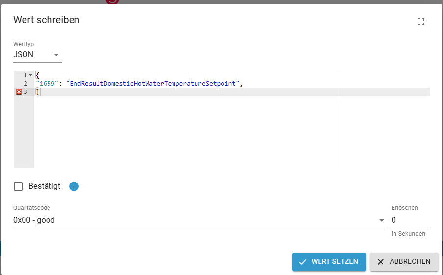

                    Wenn Du den Sollwert der Warmwasserbereitung ändert möchtest, solltest Du besser die Did 0396_DomesticHotWaterTemperatureSetpoint verwenden.
                      Steffen Esch.
                      #70
                      Der steht dort nicht drinnen. Gibt es eine Anleitung wie man die Variablen dort rein bekommt? Nachfolgend was in den Objektdaten steht. {
                      "1659": "EndResultDomesticHotWaterTemperatureSetpoint", habe ich dort eingefügt
                      "type": "state",
                      "common": {
                      "name": "HMUMASTER_0x680 list of datapoints writable via WriteByDid",
                      "role": "state",
                      "type": "json",
                      "read": true,
                      "write": true,
                      "def": "{}"
                      "native": {},
                      "_id": "e3oncan.0.HMUMASTER_0x680.info.udsDidsWritable",
                      "acl": {
                      "object": 1638,
                      "owner": "system.user.admin",
                      "state": 1638
                      "user": "system.user.admin",
                      "ts": 1768772026333

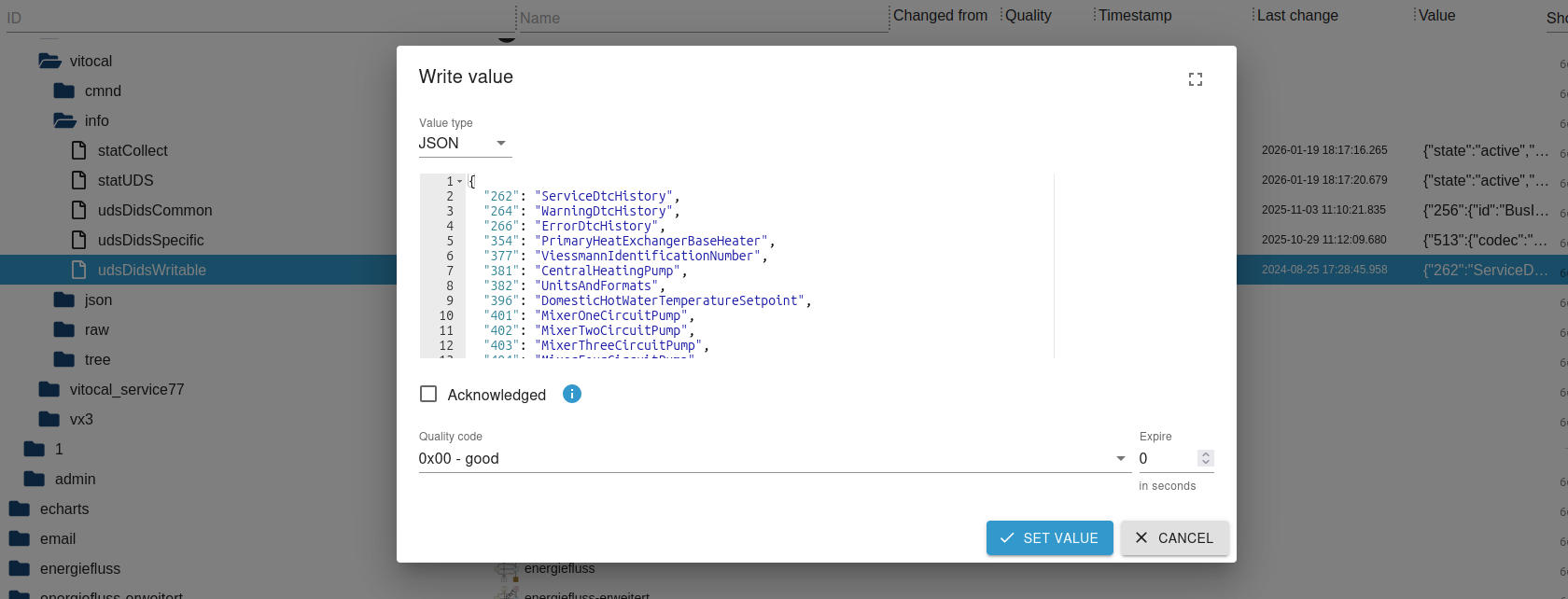

                        @Steffen-Esch. Bitte nicht die Objektdaten ändern, sondern den Inhalt des States um die Zeile ergänzen:
                        Hast Du 396 ausprobiert?
                        Hast Du eigentlich einen Datenpunkt-Scan durchgeführt?
                          Steffen Esch.
                          #72
                          Hallo, ja 396 habe ich ausprobiert, genau das gleiche. Datenpunkt wird mit Wert überschrieben und ändert sich nach 1 bis 2 Sekunden zurück auf Ursprungswert. Der Scan wurde durchgeführt, danach waren die vielen Daten ja sichtbar. Ich glaube ich verstehe nicht, wo der Punkt zugefügt werden muss. Nachfolgend nochmal ein Screenshot von meinem e3oncan Adapter unter Objekte 0/HMUMASTER-0x680/json

                            #73
                            @Steffen-Esch. Der State e3oncan.0.HMUMASTER_0x680.info.udsDidsWritable sollte so aussehen:
                            Die Punkte 396 und 1659 sollten bereits enthalten sein. Falls nicht, ist das erstaunlich, denn ich könnte mir das nicht erklären. Du kannst die Punkte aber dann im State ergänzen, entsprechend dem Muster im Screenshot (in die Spalte "Value" klicken, nicht auf das Bleistiftsymbol). Speichern ohne Häkchen bei Acknowledged.
                            Was steht denn im Log, wenn Du versuchst 396 zu ändern?

                                #75
                                Danke der Hinweis ohne Bleistift war der richtige.
                                In der Liste stand nichts drinnen. Ich habe den 1659 und den 396 dort eingetragen. Funktionierte nicht. Dann habe ich den Adapter neu gestartet und die Liste war wieder leer. Jetzt habe ich nochmal den 1659 eingetragen. Funktioniert leider immer noch nicht.
                                • S Steffen Esch.
                                  jrbwhJ Offline
                                  jrbwhJ Offline
                                  jrbwh
                                  #76
                                  @Steffen-Esch. Beim letzten Eintrag muss das Komma weg. Sonst ist es kein gültiges JSON-Objekt und kann nicht gespeichert werden.
                                  Warum die Liste bei Dir leer ist, ist mir ein Rätsel. Wie sieht der State bei den anderen Devices aus? Sind die auch leer?
                                    Steffen Esch.
                                    #77
                                    nur noch bei udsDidsSpecific steht nicht drinnen
