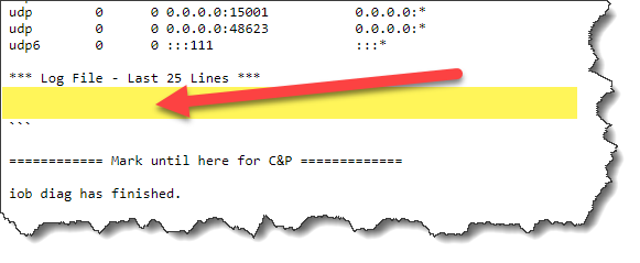

        • Homoran
          Homoran Global Moderator Administrators @maik5066 last edited by
          @maik5066 sagte in LOG anschauen , ständige Internet ausfälle:
          Sorry hier nochmal der Gesamte LOG:
          und wo genau?
          ist abgeschnitten
          Da steht kein log
          • M
            maik5066 @Homoran last edited by maik5066
            Entschuldige wenn ich Ihn einfüge schneidet er ihn immer ab
            LOG.txt
            Codierknecht MartinP 2 Replies Last reply Reply Quote 0
            • Codierknecht
              Codierknecht Developer Most Active @maik5066 last edited by
              @maik5066
              Da steht auch nix drin 😞
              Hast Du die von @Thomas-Braun genannten Probleme gelöst?

                  maik5066 @MartinP last edited by Homoran
                  @martinp
                  Ich habe den Befehl iob diag über Putty ausgeführt, er bringt auf den Fehler/Hinweis Log File - Last 25 Lines ***
                  in meiner Console, was kann ich machen das er alles anzeigt ?
                  Die Fehler habe ich leider nicht richtig verstanden, sorry aber ich bin ein Anfänger.

                  • Homoran
                    @maik5066 bitte immer alles zeigen!
                    input und output als Text in code-tags!
                    logs genauso
