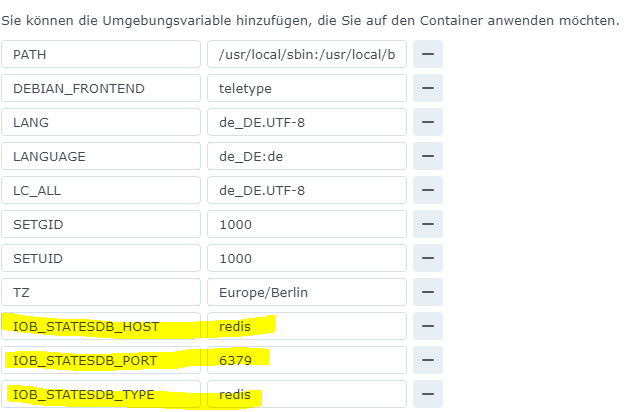

                  mcBirneM Offline
                  mcBirneM Offline
                  mcBirne
                  @codierknecht
                  Die Umstellung wollte ich angehen, da mit im Infobereich geraten wird, auf Redis umzustellen.
                  Ja es Läuft auf dem gleich Synology NAS.
                  Wenn ich Redis als Bridge laufen lasse wie sieht dann die Portweiterleitung aus?
                  aktuell habe ich bei meinem NAS die unteren drei Einträge ergenzt. Wenn es im Host Modus läuft funktioneirt es so nicht.

                    GlasfaserG Offline
                    GlasfaserG Offline
                    Glasfaser
                    @mcbirne
                    IOB_OBJECTSDB_HOST = redis
                    da gehört die IP vom Redis Server rein .
