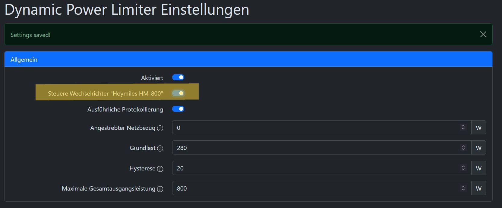

                                          Wenn ich die Dynamic Power Limiter ausschalte und wieder einschalte sind alle Einstellungen weg.
                                          Ist es auch möglich den WR in den Power Limiter Einstellungen an und aus zu schalten? Dann würden die Einstellungen erhalten bleiben.
                                          maxclaudi 1 Reply Last reply Reply Quote 0

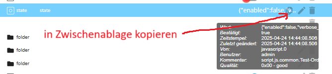

                                            Hab mal was vorbereitet, damit jeder das hinbekommen sollte, der etwas mit Blockly vertraut ist 🙂
                                            Erstelle mal bitte manuell einen Datenpunkt vom Typ JSON.
                                            Für mein Beispiel für Euch habe ich mal einen Ordner Test mit dem Datenpunkt vom Typ JSON erstellt:
                                            0_userdata.0.Datenpunkte.Test.test-Json
                                            Danach ein Blockly:

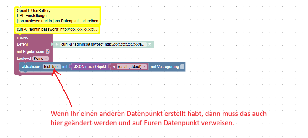

                                              <block type="comment" id="2(8Sxo~#G|F*t)nn/m%|" x="113" y="137">
                                                <field name="COMMENT">OpenDTUonBattery&amp;#10;DPL-Einstellungen&amp;#10;json auslesen und in json Datenpunkt schreiben</field>
                                                <next>
                                                  <block type="comment" id=",($|egKc!~/xnH?FBgnj">
                                                    <field name="COMMENT">curl -u "admin:password" http://xxx.xxx.xx.xxx/api/powerlimiter/config</field>
                                                    <next>
                                                      <block type="exec" id="I~3.fAPDzJ[1T(TlzoOT">
                                                        <mutation xmlns="http://www.w3.org/1999/xhtml" with_statement="true"></mutation>
                                                        <field name="WITH_STATEMENT">TRUE</field>
                                                        <field name="LOG"></field>
                                                        <value name="COMMAND">
                                                          <shadow type="text" id="9;-TT-}BY,qROECr/9_6">
                                                            <field name="TEXT">curl -u "admin:password" http://xxx.xxx.xx.xxx/api/powerlimiter/config</field>
                                                          </shadow>
                                                        </value>
                                                        <statement name="STATEMENT">
                                                          <block type="update" id="]_}9,-rEB(}}o}|$vd2a">
                                                            <field name="OID">0_userdata.0.Datenpunkte.Test.test-Json</field>
                                                            <value name="VALUE">
                                                              <block type="convert_json2object" id="+S#oh?uaC.uh+B.5!ftz">
                                                                  <block type="exec_result" id=".PXAxRRLM_t8^:5$jp+b">
                                                                    <field name="ATTR">result</field>
                                                                  </block>
                                                                </value>
                                                              </block>
                                                            </value>
                                                          </block>
                                                        </statement>
                                                      </block>
                                                    </next>
                                                  </block>
                                                </next>
                                              </block>
                                            </xml>
                                            In dem Blockly den Befehl abändern:
                                            password: durch Passwort von OpenDTUonBattery ersetzen.
                                            http://xxx.xxx.xx.xxx: durch IP von OpenDTU ersetzen.
                                            In OpenDTUonBattery alle gewünschten DPL Einstellungen vornehmen und speichern.
                                            Das Blockly wurde von Euch bereits geändert (IP und Passwort von Deiner OpenDTUonBattery).
                                            Blockly von mir ausführen.
                                            Jetzt sind die OpenDTUonBattery-DPL-Konfig-Daten in dem Datenpunkt als JSON.
                                            Jetzt kann ein normaler Blockly-> Aktionen->Exec Befehl zusammengesetzt werden.
                                            wie folgt den Befehl für Blockly-Exec-Befehl zusammensetzen:
                                            curl -u "admin:password" http://xxx.xxx.xx.xxx/api/powerlimiter/config -d 'data={"enabled":false,......}'
                                            Inhalt vom Datenpunkt-json kopieren
                                            und alles, inkl. der geschweiften Klammern nach 'data=
                                            einfügen.
