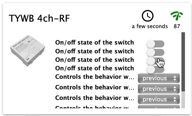

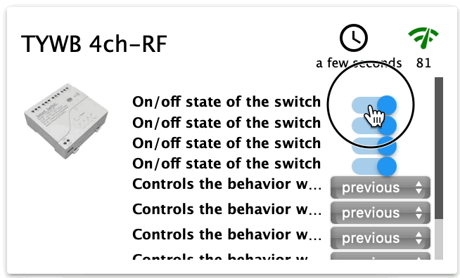

                      Das Thema ist zwar alt, aber vielleicht gibt es ja doch eine Lösung. Bei mir arbeiten alle vier Kanäle synchron, ich kann sie nicht einzeln steuern.
                      Wenn ich einen Kanal einschalte, schalten sich automatisch auch alle anderen ein. In einem anderen Modus schaltet sich der erste Kanal ein und danach sofort aus, und die restlichen folgen ihm automatisch.

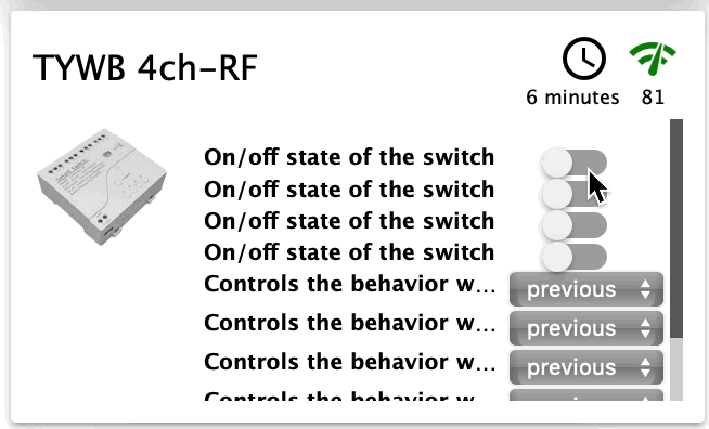

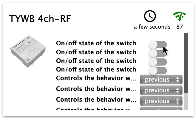

                          mihas
                          @asgothian
                          das habe ich natürlich probiert, bringt leider gar nichts. Auf dem Screencast sind alle drei Modi zu sehen.

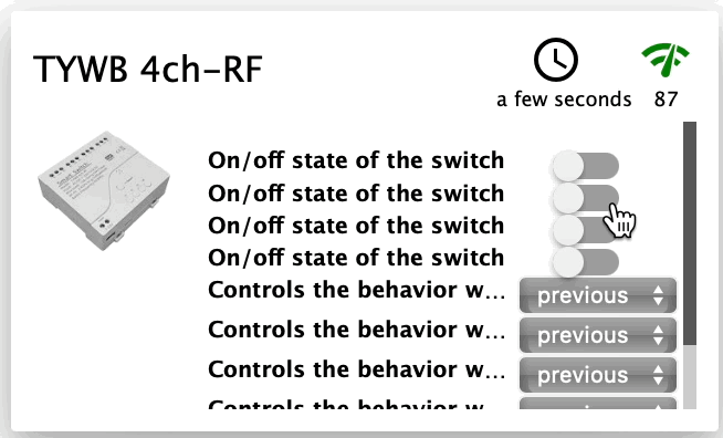

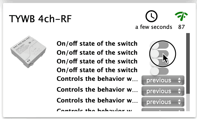

                              mihas
                              Ok :)
                              2. Mode Switch 1 klick
                              3. Mode Switch 1 klick
                              4. Mode Switch noch 1 klick
                              5. Und noch einmal

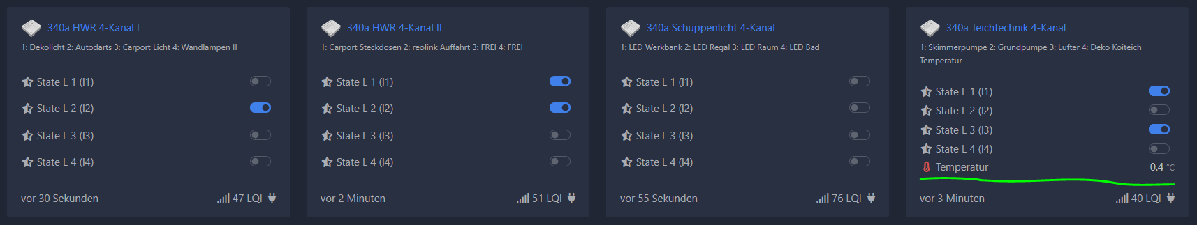

                                mihas
                                ich habe einen Modus gefunden, bei dem alles direkt über das Relais wie gewünscht funktioniert, aber ioBroker schaltet trotzdem alle Kanäle ein oder aus und nicht einzeln.
                                A 1 Antwort Letzte Antwort
                                • M mihas
                                  A Offline
                                  A Offline
                                  andreas_n
                                  @mihas
                                  Hallo. Ich habe das gleiche Problem wie du.
                                  Unter keinem der 3 Mode lassen die die Relais sinnvoll bedienen.
                                  Es schalten, genauso wie von dir beschrieben, mehrere Relais ein/aus.
                                  Auch der Kauf einen weiteren Moduls brachte nur das gleiche Ergebnis.
                                  Dabei ist es egal ob die die Relais per switch "state_l1" schalte oder den Befehl {"state_l1": "ON"} via "send_payload" aus IOB absende.
                                  Anm.: Ich nutzte ZHA / Zigbee

                                    Ich habe vier von diesen 4-Kanal-Relais und kann das Verhalten nicht bestätigen. Sie machen hier von Anfang an, was sie sollen.
                                    Hier allerdings über Zigbee2mqtt

                                          Meiner wird erkannt als:
                                          Interview successful: {"friendly_name":"0xa4c1382c7d391236","model":"TYWB 4ch-RF","vendor":"MHCOZY","description":"4 channel relay","supported":true}
                                          Lustig ist, dass z.B die Befehle zum Einschaltverhalten korrekt umgesetzt werden.
                                          Leider nicht die Befehle um die Ein/Ausgänge zu schalten.
                                          Laut Zigbee2MQTT-Beschreibung sollte "{"state_l1": "ON"} für "MHCOZY TYWB 4ch-RF" korrekt sein um das 1st Relais einzuschalten.
                                          So wie ich verstanden haben arbeitet das Modul unter Zigbee2MQTT korrekt oder?
