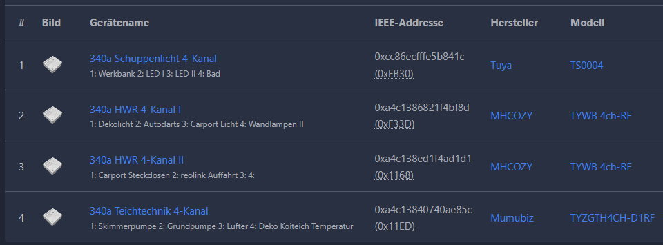

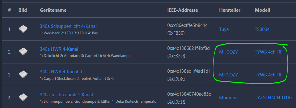

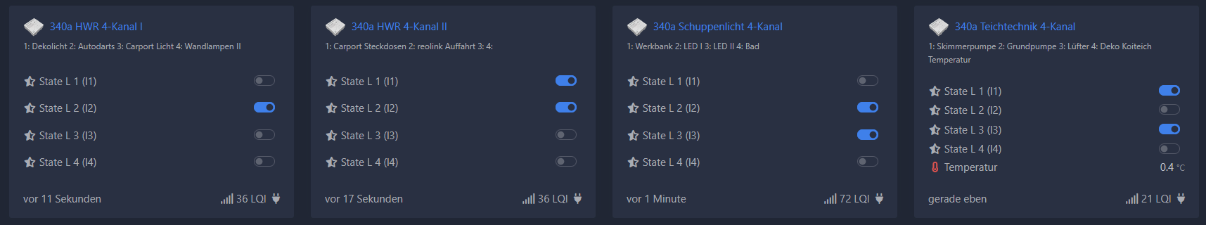

                          Ich habe vier von diesen 4-Kanal-Relais und kann das Verhalten nicht bestätigen. Sie machen hier von Anfang an, was sie sollen.
                          Hier allerdings über Zigbee2mqtt
                          EDIT:
                          Unterschiedliche Hersteller aber identische Optik und Funktionen (bis auf der 'Mumubiz, der hat noch einen DS18B20 freigeschaltet)
                            EDIT:

                              skvarel
                              schrieb am zuletzt editiert von skvarel
                              @asgothian .. ich habe drei verschiedene Hersteller. Oben ergänzt. Wie geschrieben, identische Optik und Funktionen.
