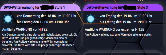

                                  Moin, leider immer noch falsche Ansagen bei Hitze Warnung
                                  Bei Stufe 1 sagt Alexa gelb
                                  Bei Stufe 3 sagt sie rot
                                  Gruß Ralf
                                  Mir egal, wer Dein Vater ist! Wenn ich hier angel, wird nicht übers Wasser gelaufen!!

                                    Claude meint dazu:
                                    Hi Ralf,
                                    um das sauber einzugrenzen, brauche ich bei der nächsten Hitzewarnung ein paar Werte direkt aus den Datenpunkten — magst du die posten?
                                    1. Adapter-Version (Instanzen → weather-warnings → Version), damit ich weiß, ob der #220-Fix (ab 0.11.0) bei dir schon aktiv ist.
                                    2. Aus dem aktiven Warn-Datenpunkt unter weatherwarnings.0.provider.dwd.<warncell>.warning.00.raw.:
                                      - SEVERITY
                                      - EC_AREA_COLOR
                                      - EC_II
                                    3. Was Alexa wörtlich sagt vs. was VIS/E-Mail farblich anzeigen für dieselbe Warnung.
                                    4. Wenn möglich: welchen Token deine Sprach-Vorlage für die Farbe nutzt (${warnlevelcolorname} oder etwas anderes).
                                    Damit kann ich genau sehen, ob die gesprochene Stufe und die echte DWD-Warnfarbe auseinanderlaufen. Danke fürs Dranbleiben!
                                    Weather-Warnings Espresense NSPanel-Lovelace-ui Tagesschau
                                    Spenden
                                    NashraN 1 Antwort Letzte Antwort

                                      @ticaki sagte:
                                      Claude meint dazu:
                                      Hi Ralf,
                                      v0.10.1
                                      1. Aus dem aktiven Warn-Datenpunkt unter weatherwarnings.0.provider.dwd.<warncell>.warning.00.raw.:
                                        - SEVERITY
                                      Minor
                                      - EC_AREA_COLOR
                                      204 153 255
                                      - EC_II
                                      247
                                      1. Was Alexa wörtlich sagt vs. was VIS/E-Mail farblich anzeigen für dieselbe Warnung.
                                      sagt wörtlich gelb bei Stufe 1 und rot bei Stufe 3, siehe Bild oben
                                      in der eMail sind auch die Farben wie im obigen Bild

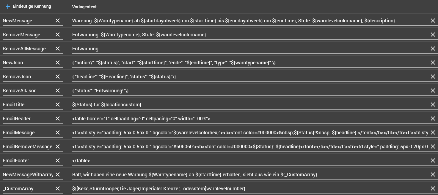

                                      1. Wenn möglich: welchen Token deine Sprach-Vorlage für die Farbe nutzt (${warnlevelcolorname} oder etwas anderes).
                                        sieht so aus
                                      neue Version 0.11.0 im Beta oder über github zu bekommen?
                                      Gruß Ralf

                                        Claude meint jetzt das du nicht die richtige version installiert hast du hast gelb geschrieben was falsch ist, 0.11 würde grün anzeigen, was auch falsch ist :D ... da hängt er sich jetzt aber richtig dran auf. Ich guckmal das ein update kommt.
                                        ❯ ja aber wenn 11 so oder so falsch ist, ist es dann nciht irrelevant?
                                        ● Ja, völlig richtig — egal ob „gelb" oder „grün", 204 153 255 ist auf 0.11.0 so oder so falsch klassifiziert. Die gelb/grün-Frage ändert nichts am Fix. Ich wende ihn an.
