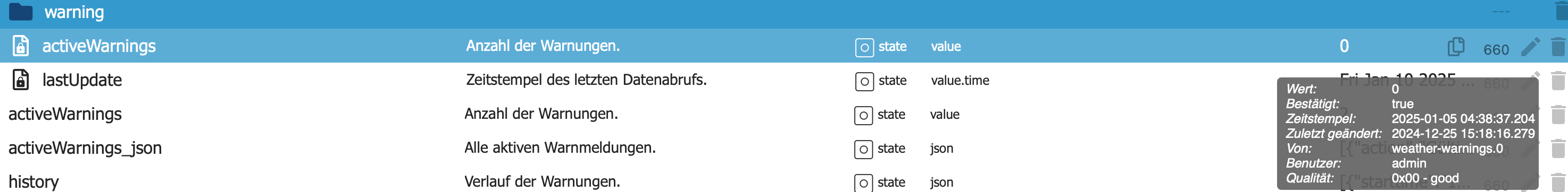

                            • T
                              ticaki Developer @Nashra last edited by ticaki 10 Jan 2025, 12:34 10 Jan 2025, 12:24
                              v0.7.1
                              Telegram - ChatId wurde von (CrEaK) gefixt.
                              @nashra
                              sieht aus als wenn ich da am 25.12 ne Warnung hatte... Ich hab da jetzt mal influx aktiviert.
                              EDIT1: Ja ne kenn mich mit meinem eigenen Adapter net aus 😄 .
                              EDIT2: Meine History geht leider nur bis zum 28.12 - aber seit dem war keine Meldung von uwz da.
                              Nashra 1 Reply Last reply 10 Jan 2025, 14:24 Reply Quote 0

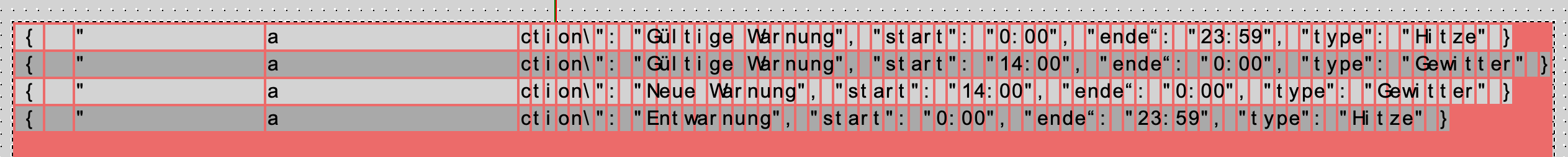

                                  • bergjet
                                    bergjet @ticaki last edited by bergjet 10 Jan 2025, 15:07 10 Jan 2025, 15:00
                                    @ticaki sagte in Test Adapter Weather-Warnings:
                                    @bergjet
                                    Mit Vis kenne ich mich leider nicht aus
                                    Ein Datenpunkt als Beispiel wie man eine Json Tabelle anzeigen kann.
                                    [{"Event":"<font color=\"#fffb00\"><b>Müll","Zeit":"","Datum":"","W_tag":"","Tage":""},{"Event":"Verp-M","Zeit":"07:30","Datum":"13.01.2025","W_tag":"Mo","Tage":3},{"Event":"Rest-M","Zeit":"07:30","Datum":"16.01.2025","W_tag":"Do","Tage":6},{"Event":"Bio-M","Zeit":"07:30","Datum":"16.01.2025","W_tag":"Do","Tage":6},{"Event":"Bio-M","Zeit":"07:30","Datum":"30.01.2025","W_tag":"Do","Tage":20}]
                                    Im Vergleich, so sehen deine Daten aus, die nicht richtig angezeigt werden beim Datenpunkt "weather-warnings.0.provider.activeWarnings_json".
                                    ["{ \"action\\\": \"Gültige Warnung\", \"start\": \"14:00\", \"ende“: \"22:00\", \"type\": \"Gewitter\" }"]
                                    Offensichtlich gehört das Backslash nicht hinein.
                                    T 2 Replies Last reply 10 Jan 2025, 19:30 Reply Quote 0

                                      • T
                                        ticaki Developer @bergjet last edited by 10 Jan 2025, 16:32
                                        @bergjet sagte in Test Adapter Weather-Warnings:
                                        @bergjet
                                        Schaue ich mir an.
                                        • T
                                          ticaki Developer @bergjet last edited by 10 Jan 2025, 19:30
                                          @bergjet
                                          Zeig mal deine Vorlage Screenshot im Admin.
                                          Bei mir ist kein zusätzlicher \
                                          bergjet 1 Reply Last reply 10 Jan 2025, 20:49 Reply Quote 0
