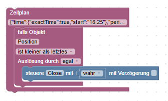

      @kellerkind-86 sagte in Blockly verständnisfrage:

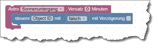

      dann so :
      nöö! ist das selbe was den Trigger angeht.
      wann soll close gestartet werden, wenn sich die Markise zuletzt vor dem Zeitbeteich verändert hatte?
      • K
        Kellerkind-86 @Homoran last edited by
        mhmm.. irgendwie,,,
        • Homoran
          Homoran Global Moderator Administrators @Kellerkind-86 last edited by
          @kellerkind-86 das geht gar nicht.
          zum einen nie Trigger in Trigger!
          zum anderen versuche bitte zuerst die Antwort auf die Frage nach dem was du genau vorhast, zu formulieten.
          • K
            sorry.. jetzt bin ich total daneben 🙄
            ehm.. eigentlich soll das script prüfen ,ob die markise überhaupt ausgefahren ist .... wenn ja , soll die markise nach sonnenuntergang einfahren.
            hab es nur auf die bestimmte zeit gestellt, damit ich es testen kann..
            • Homoran
              wann?
              das ist jetzt ein schönes Beispiel dass es oft gar nicht an "ich kann kein java" liegt.
              Wenn man sich selber erst einmal die zu lösende Aufgabe mit allen Eventualitäten sauber formuliert, ist die Umsetzung in Blöckly nur noch ein Klacks
              • K
                eigentlich soll das script bei sonnenuntergang prüfen ,ob die markise überhaupt ausgefahren ist
                Homoran J crunchip 3 Replies Last reply Reply Quote 0

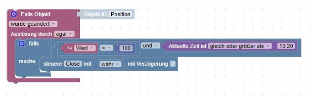

                • Homoran
                  dann ist das der Trigger (Lektion 1)
                  • J
                    Jan1 @Kellerkind-86 last edited by
                    @kellerkind-86
                    Dann mach doch genau das.
                    Trigger auf Sonnenuntergang, dann FALLS Markise =100, STEURE das was Du willst.
                    Kaum redet man mit sich selber mal in ordentlichem Deutsch, schon versteht einem auch Blockly LOL

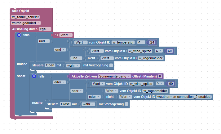

                      • K
                        Kellerkind-86 @crunchip last edited by
                        @crunchip

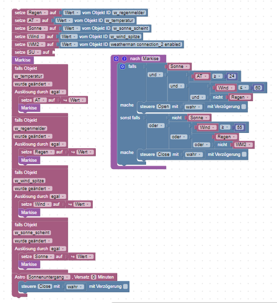

                        bitte nicht den Kopf abreißen... ich hab mal was versucht und hoffe es passt
                        also der Trigger ist die wetterstation.. sobald (sonne_scheint auf true steht, soll geprüft werden ob die anderen Bedingungen auch zutreffen.
                        die markise soll erst wieder eingefahren werden wenn eines der Bedingungen greift .
                        kann man das so machen ?
                        danke für die Hilfe dazu.
                        • Homoran
                          dann nutzt die Zeit im sonst dir gar nichts solange sich sonne-scheint nicht ändert
                          • K
                            @homoran sorry..
                            ich häng irgendwie in der Luft....
                            die Zeit vom Sonnenuntergang ?
                            Codierknecht 1 Reply Last reply Reply Quote 0
                            • Homoran
                              Homoran Global Moderator Administrators @crunchip last edited by
                              Was ist dein (Denk-) Problem.
                              Der Trigger muss das (Gerät) sein, was zur Aktion führt.
                              so wie wir bereits schrieben:
                              @crunchip sagte in Blockly verständnisfrage:
                              @kellerkind-86 wann soll denn die Markise geschlossen werden?
                              das ist dann auch dein Auslöser/Trigger
                              in deinem Fall ist es Position, erst wenn sich position ändert passiert etwas
                              @homoran sagte in Blockly verständnisfrage:
                              • Codierknecht
                                Codierknecht Developer Most Active @Kellerkind-86 last edited by Codierknecht
                                @kellerkind-86

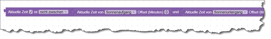

                                So wie Du das gemacht hast, liefert Dir der Block lediglich die Zeit für den Sonnenuntergang.
                                Und der ist immer > 0 und ergibt somit als Bool'scher Ausdruck immer true.
                                Was Du dort willst ist vermutlich eine Prüfung, ob die aktuelle Uhrzeit nicht zwischen Sonnenauf- und untergang liegt.
                                Dafür gibt es einen speziellen Block.
                                • Homoran
                                  Homoran Global Moderator Administrators @Codierknecht last edited by
                                  @codierknecht aber selbst der Block nutzt ihm an der Stelle nichts, da er auf Änderung von w_sonne_scheint triggert

                                    • Codierknecht
                                      Codierknecht Developer Most Active @Homoran last edited by
                                      Kleine Hilfestellung in Sachen Astrofunktionen 😉
                                      Da sind ja noch mehrere Probleme im Script.
                                      Es fehlt z.B. eine Hysterese. Wenn Sonne und Wolken abwechseln, fährt die Markise fleißig hin und her 😄
                                      • K
                                        also im groben haut es bei mir hin (kopfmäßig🙄 )... aber ist es für die markise auszufahren nicht der Trigger sonne scheint.?
                                        also wenn sonne scheint und die andere bedingungen auch zu treffen dann soll was passieren.
                                        erst bei sonnenuntergang soll die markise wieder einfahren oder wenn die anderen bedingungen zu treffen.
                                        wie würdet ihr das denn schreiben ?
                                        nicht das ich das hier vorgekaut bekommen möchte.. aber vielleicht kommt dann bei mir der aha effekt..
                                        danke trotzdem schonmal vielmals für die zahlreiche Unterstützung für den dummi hier...
                                        Codierknecht Homoran crunchip 3 Replies Last reply Reply Quote 0
                                        • Codierknecht
                                          bei sonnenuntergang
                                          Dann brauchst Du einen weiteren Trigger, der auf den Sonnenuntergang reagiert und Dir dann zu genau diesem Zeitpunkt die Markise reinfährt.
                                          • Homoran
                                            doch!
                                            mit einem zweiten unabhängigen Trigger, wenn es zwei unabhängige Auslöser sind
