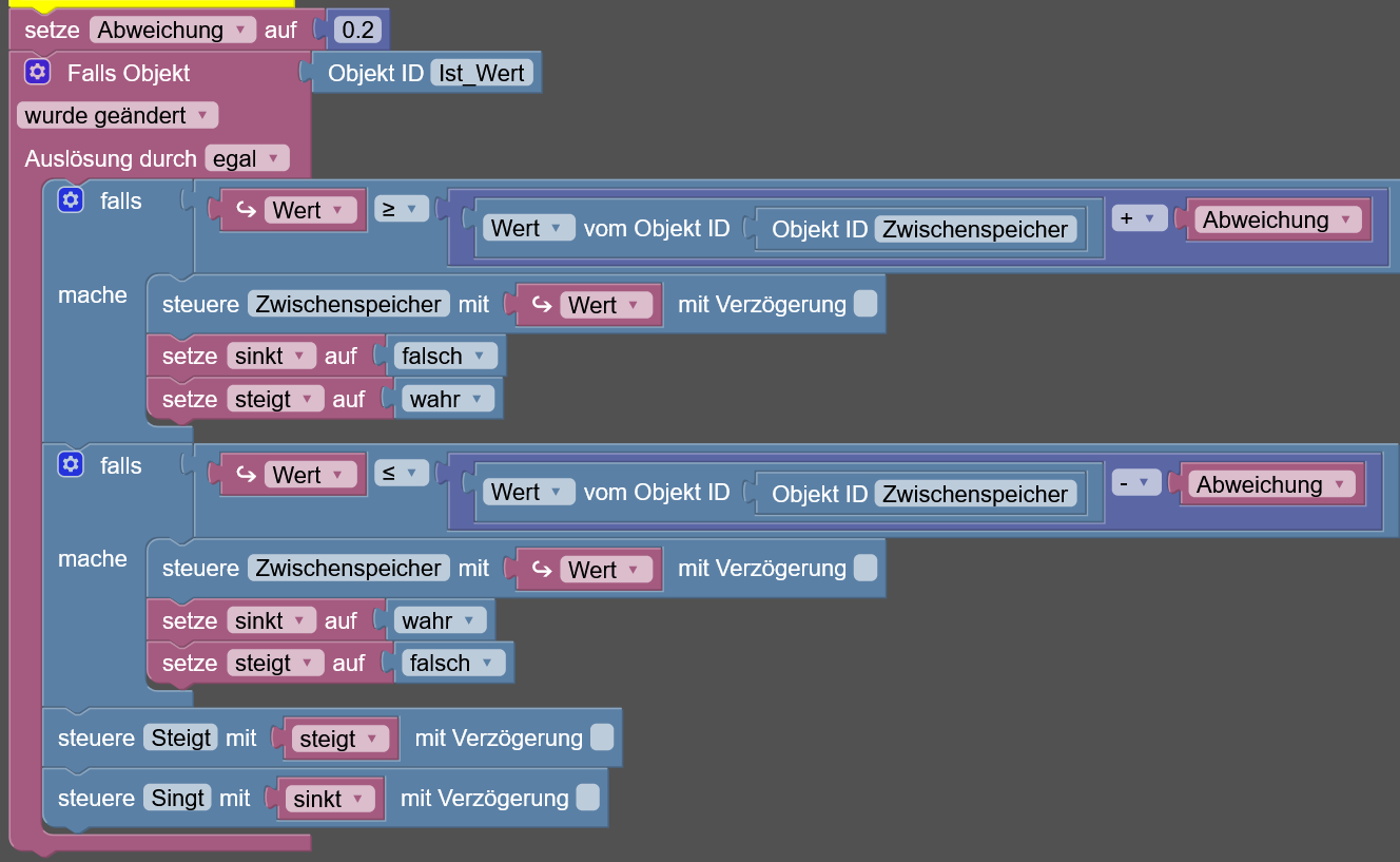

      Hallo, ich möchte gerne einen Temperaturanstieg und abfall erkennen ...
      Dazu habe ich das Blockly gemacht was so auch funktioniert ...
      Will nun den Datenpunkt "Zwischenspeicher auch als Variable nemen, funktioniert es nicht. Was mache ich verkehrt ?

        @tourer4778 sagte in Blockly Variablen nutzen und Rechnen ...:
        warum nicht?
        läuft nicht ist keine Fehlerbeschreibung.
        was steht im debug-log?
        Was steht in dem Dp ist-wert?
        welcher Typ ist das?
        was kommt bei P und N (debug-Block nutzen!)?

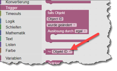

        • Codierknecht
          Codierknecht Developer Most Active @tourer4778 last edited by
          @tourer4778
          Nimm statt "Wert von" den Block "Objekt ID" und ändere dann dort auf "Wert".
          Innerhalb eines Trigger muss man nicht nochmal den auslösenden DP lesen. Der Wert des DP ist dort längst bekannt.
          Homoran 1 Reply Last reply Reply Quote 1
          • Homoran
            Homoran Global Moderator Administrators @Codierknecht last edited by Homoran
            @codierknecht sagte in Blockly Variablen nutzen und Rechnen ...:
            ist zwar eine sinnvolle Optimierung, sollte aber an der Funktion des Blocklys nichts ändern.

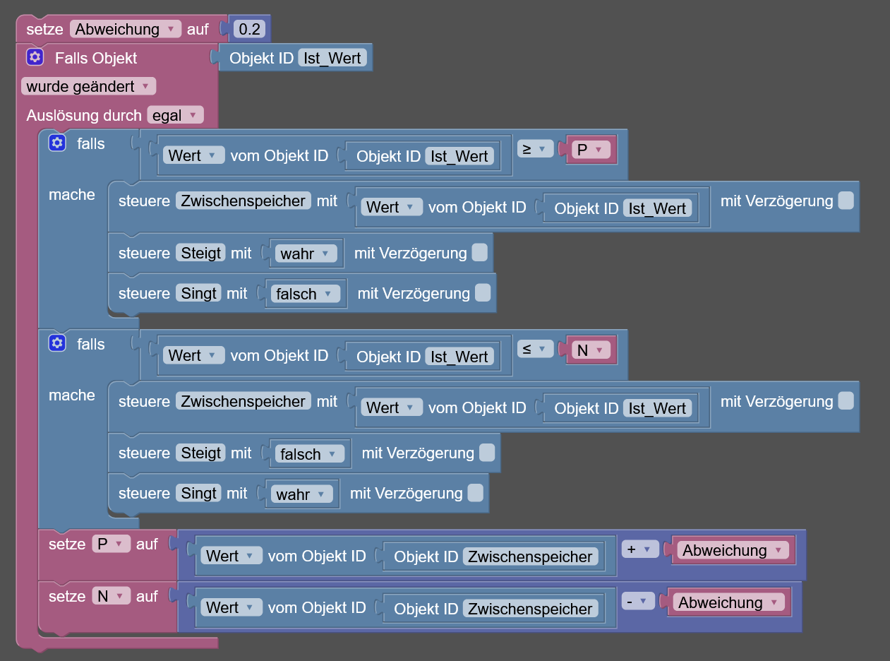

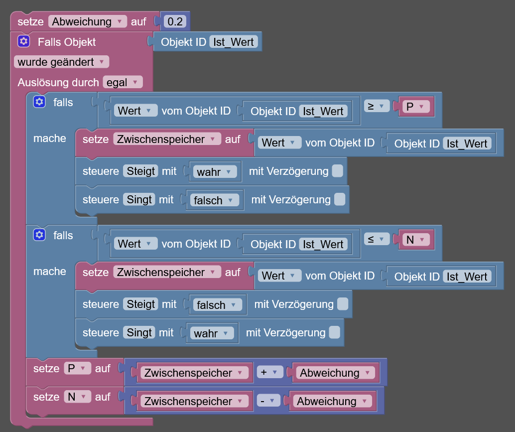

            EDIT:
            Aber gut, dass wir gesprochen haben!
            hab mir das Blockly daraufhin noch mal angesehrn und festgestellt dass P und N im ersten Aufruf noch nicht definiert sind

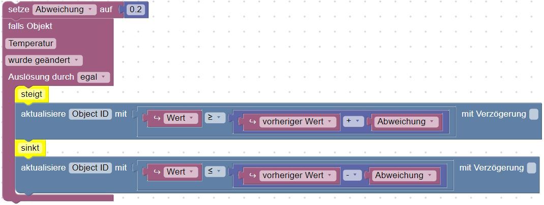

              @tourer4778 sagte: Was mache ich verkehrt ?
              Die Datenpunktversion greift auf den vorherigen Wert des Zwischenspeichers zu, da "steuere" asynchron ausgeführt wird und beim Wiedereinlesen noch nicht fertig ist.
              Genügt es nicht, vorheriger Wert zu verwenden?
              Die Funktion hängt natürlich vom Sendeverhalten des Temperatursensors ab.
              T 1 Reply Last reply Reply Quote 1

                  • paul53
                    paul53 @tourer4778 last edited by
                    @tourer4778 sagte: Auf was genau bezieht sich vorheriger Wert ? Temperatur ?
                    Auf den Wert des Trigger-Datenpunktes (Temperatur), den er hatte, bevor er gerade geändert wurde.

                        • paul53
                          paul53 @tourer4778 last edited by paul53
                          @tourer4778 sagte: nicht funktionieren, da der Sensor 0,1 Schritte hat ...
                          Wenn auch langsame Änderungen (Sensor sendet bei jedem Schritt) erfasst werden sollen, dann versuche es mal so:

                                • padrino
                                  padrino Most Active @tourer4778 last edited by padrino
                                  @tourer4778
                                  Di brauchst auch nicht
                                  "wert von ObjektID ObjektID..."
                                  nimm einfach den Baustein darüber (in der Auswahl)...
