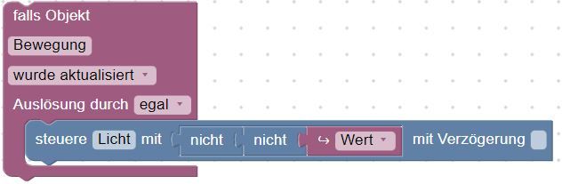

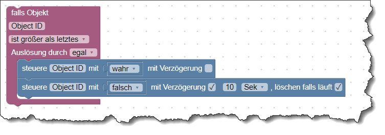

      ich komme hier leider nicht weiter: Ich nutze den Modbus-Adapter um Bewegung zu detektieren und möchte je nachdem das Licht steuern.
      Im Modbus Adapter erhalte ich 0= Keine Bewegung und 1= Bewegung zurück.
      In Blockly muss ich aber mit dem Wert ist wahr arbeiten. Wie kann ich nun die 0, oder 1 in false oder true umwandeln?
      Stehe hier irgendwie auf dem Schlauch.

        @cdn sagte in Werte 1, 0 in true oder false umwandeln:
        Wahr = 1
        Falsch =0
        Da muss nix umgewandelt werden.
        Homoran paul53 2 Replies Last reply Reply Quote 0

                  das ist keine Fehlerbeschreibung!
                  bitte Objektdaten beider beteiligten DPs in code-tags posten

                    @cdn änder doch den trigger mal auf "wurde geändert"
                    C 1 Reply Last reply Reply Quote 0
                    • C
                      cdn @crunchip last edited by
                      @crunchip das geht, aber dann macht die Logik keinen Sinn so.
                      crunchip Homoran 2 Replies Last reply Reply Quote 0

                          crunchip Forum Testing Most Active @cdn last edited by
                          @cdn was macht keinen Sinn?
                          • Homoran
                            Homoran Global Moderator Administrators @cdn last edited by
                            wieso nicht?
                            Andersrum ergibt es keinen Sinn!
                            wenn du auf wahr triggerst wird es immer !=0 sein., nämlich 1

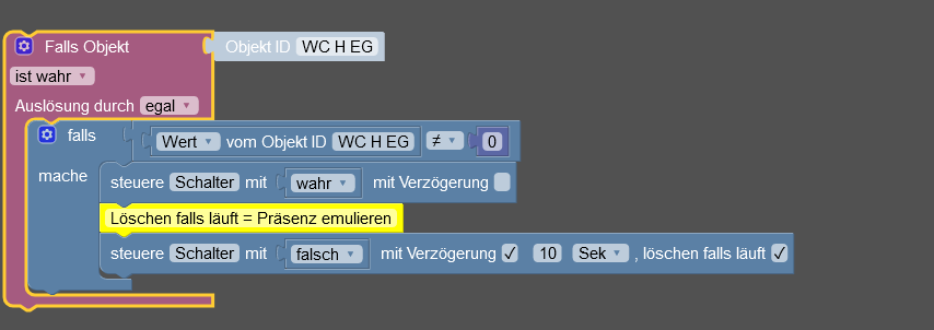

                              Eingang EG
                              Den Datenpunkt sehe ich in Deinem Blockly aber nicht.

                                @cdn was für Werte / Zahlen liefert der denn?
                                wenn du auf wahr triggern willst?
                                • C
                                  cdn @Homoran last edited by

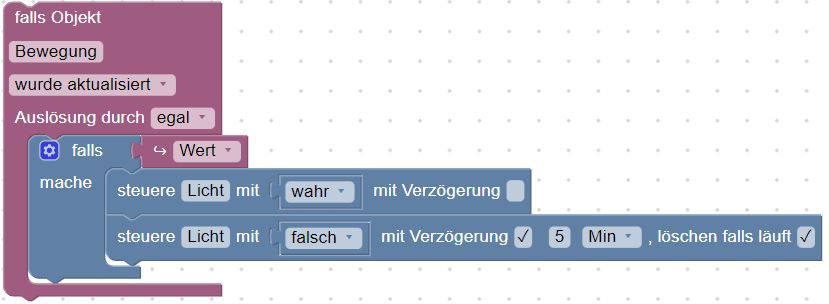

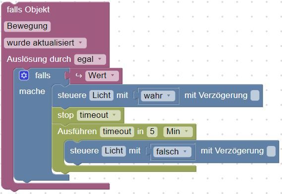

                                  richtig. Nun ist es so: Wenn wahr, dann Licht an. Falls immer noch Bewegung, fange von vorne an. So bleibt das Licht im Zweifel auch dann weitere 5min (hier zum Test auf 10sek gestellt) an.

                                    • C
                                      cdn @Homoran last edited by cdn
                                      @homoran Entweder liefert der DP 0 oder 1. Die Logik erkennt es allerdings nicht als wahr oder falsch.
                                      0=false
                                      1=true
                                      DJMarc75 Homoran 2 Replies Last reply Reply Quote 0

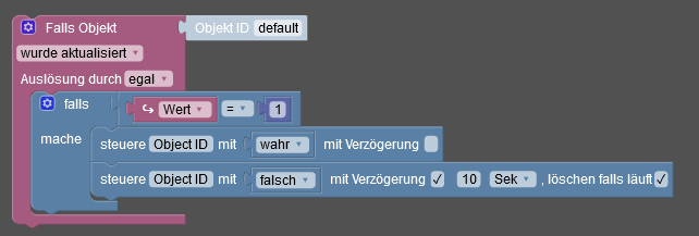

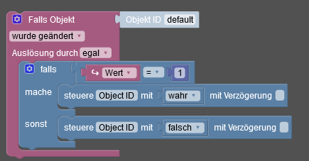

                                          @cdn probiere
                                          oder
                                          • Homoran
                                            0=false
                                            1=true
                                            natürlich nicht!
                                            ist ja number und nicht bool
                                            Deswegen kannst du nicht auf wahr triggern
