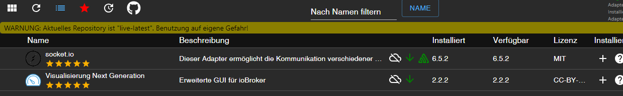

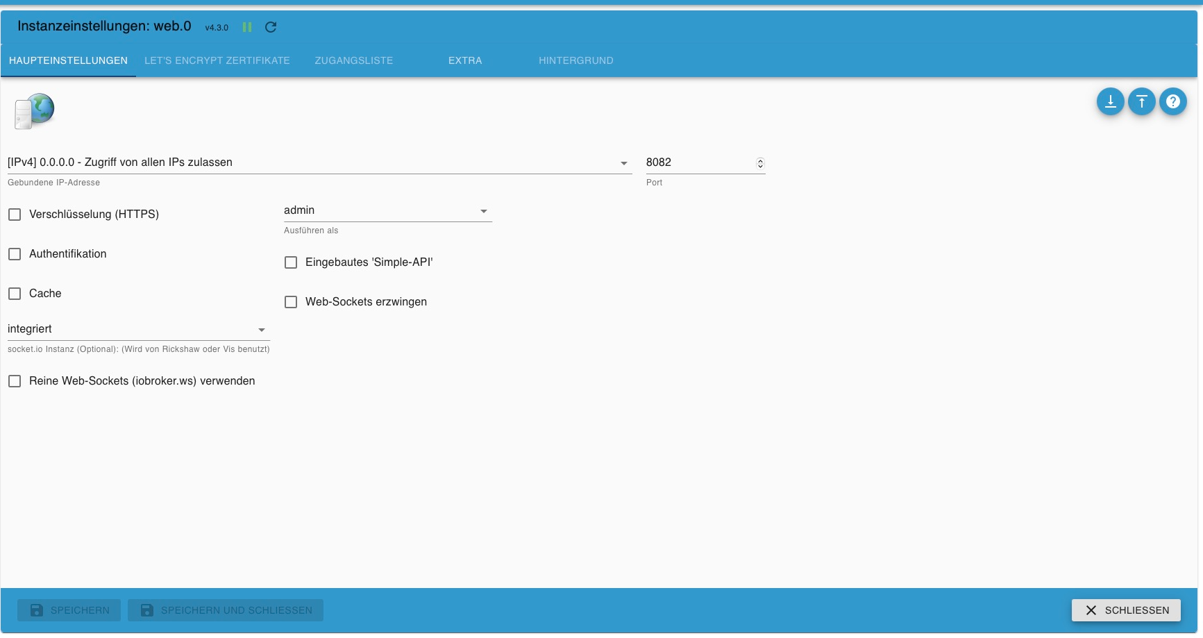

      wie ich gerade feststelle läuft die Socket.io Instanz ebenfalls nicht korrekt
      socketio ist da gar nicht ausgewählt, was heisst nicht korrekt

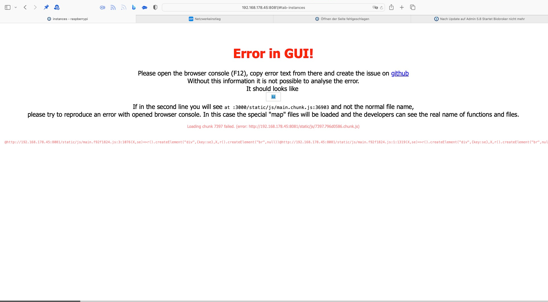

        @michaelxhoffmann OK Jetzt wird's noch schlimmer 😞 IOBroker Weboberfläche öffnet nicht
        crunchip 1 Reply Last reply Reply Quote 0
        • crunchip
          crunchip Forum Testing Most Active @michaelxhoffmann last edited by
          @michaelxhoffmann mach mal ein browser refresh(F5)

                                • crunchip
                                  crunchip Forum Testing Most Active @michaelxhoffmann last edited by crunchip
                                  @michaelxhoffmann Logausgabe und Instanz Einstellungen deines web und socketio
                                  Edit
                                  zusätzlich noch
                                  iob list instances
                                  und
                                  sudo netstat -tulpen
