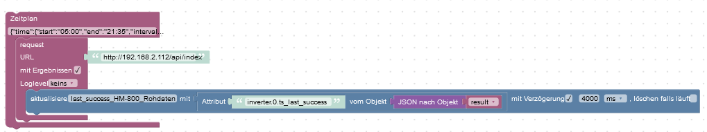

    Moinsen,
    wieder mal der Verzweifelung nahe.
    Ich habe die Ahoy Software auf die Latest gehoben (0.6.9)
    Dadurch sind einige Datenpunkte und Definitionen in der API durcheinandergewürfelt worden.
    Ich habe einen HM-600 und einen HM-800.
    Wie immer, das Phänomen, die Skripte vom HM-800 funktionieren nicht korrekt beim HM-600.
    Expliziz geht es um den Last Success DP.
    In der API ist er unter api/index.
    Das Blocky was funktionert:
    Ich schreibe die Zahl aus dem JSON in den Rohdaten DP und wandel es dann in die Uhrzeit um.
    Genau das gleiche Blocky (IP angepasst und DP auch) geht beim anderen Wechselrichter nicht.
    script.js.Photovoltaikanlage.HM-600_Statistik: Cannot get inverter of null
    Mal klappt der Abruf im 2.Versuch, aber im nächsten steht schon wieder der Error im Log.
    Ich rufe normal jede Minute ab. Hab auch schon auf 2 oder 3min gestellt.
    Keine Änderung.

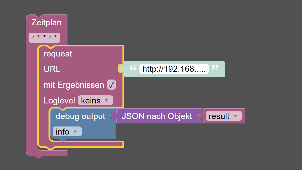

      EDIT: lass mal die Konvertierung nach objekt weg
      nur attribut...von result

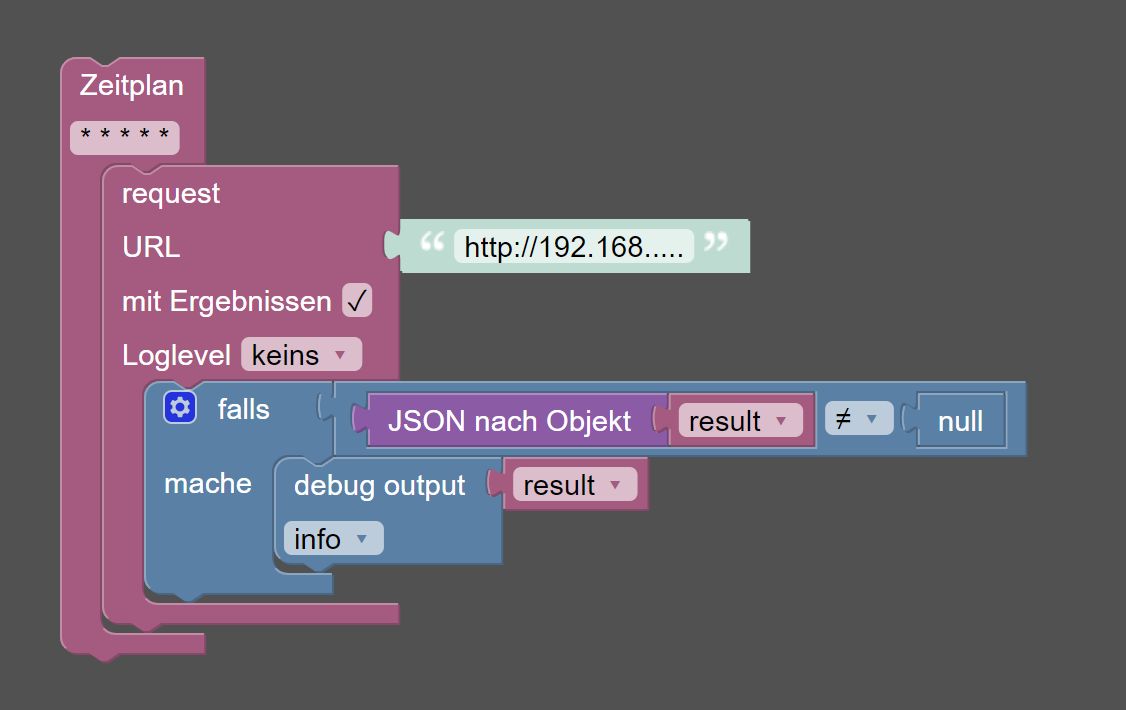

                          Wie bekomme ich das ganze JSON in einen Datenpunkt?
                          debug result
                          bringt es zum Anzeigen
                          aktualisiere DP1 mit result
                          bringt es in einen Datenpunkt.
                          den kannst du sogar loggen

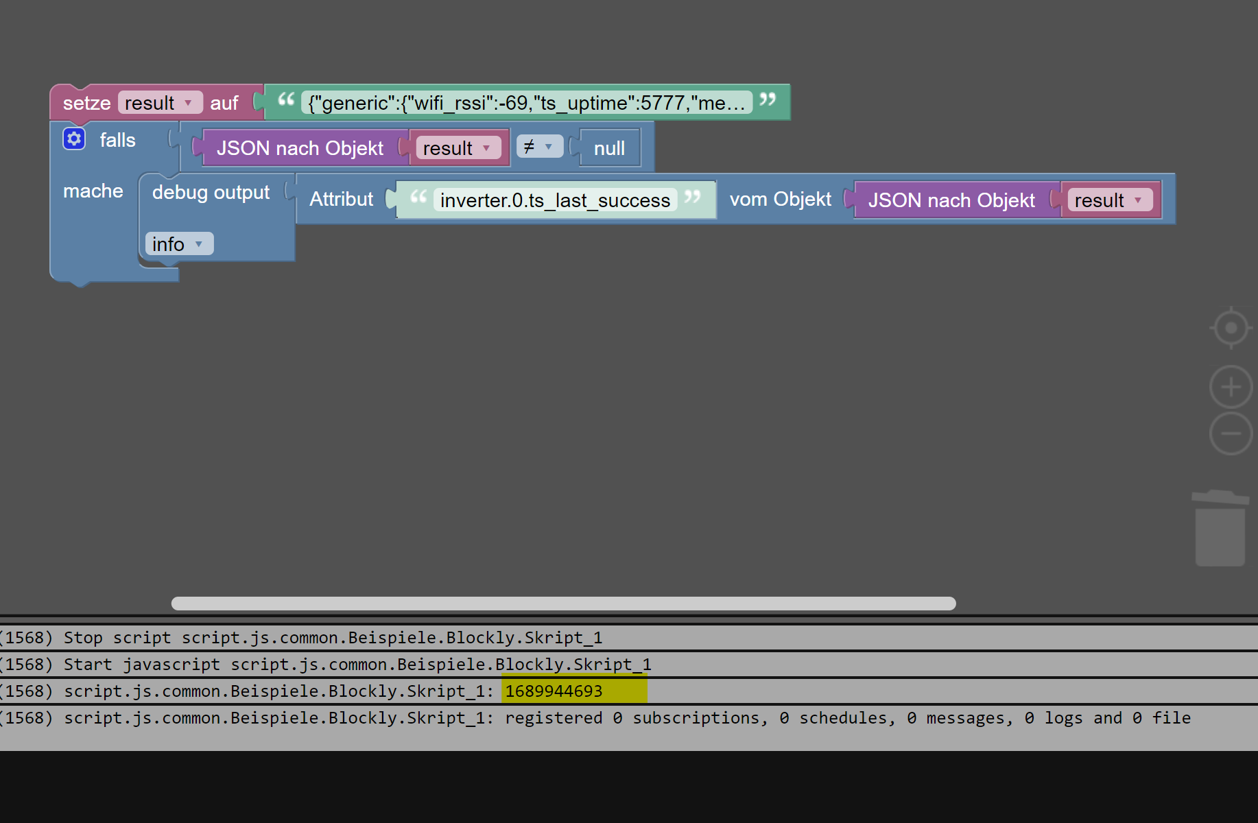

                            Edit: nach dem 3.Abruf kommt das
                            	script.js.Photovoltaikanlage.HM-600_Statistik: {"generic":{"wifi_rssi":-69,"ts_uptime":5777,"menu_prot":false,"menu_mask":61,"menu_protEn":false,"esp_type":"ESP8266"},"ts_now":1689944699,"ts_sunrise":1689909623,"ts_sunset":1689967802,"ts_offset":0,"disNightComm":true,"inverter":[{"enabled":true,"id":0,"name":"HM-600","version":"10010","is_avail":true,"is_producing":true,"ts_last_success":1689944693}],"warnings":[],"infos":["MQTT is connected, 5728 packets sent, 0 packets received"]}
                            mickymM paul53P 2 Antworten Letzte Antwort

                              @haselchen sagte in JSON korrekt auslesen (AHOY Api):
                              @mickym
                              script.js.Photovoltaikanlage.HM-600_Statistik: null
                              Das ist das Ergebnis.
                              Was ist nicht kapiere.
                              Exakt die gleichen Blocklys und Einstellungen funktionieren beim anderen Wechselrichter.
                              Na das ist doch das was ich gemeint habe. Vielleicht ist das Ding einfach nicht so schnell und gibt nicht immer was zurück mach einfach noch eine Abfrage rein, dass es nicht null sein darf.
                              Wenn das dann hinhaut, dann bist auf der sicheren Seite, dass dann nur dann was in den DP geschrieben wird, wenn der URL Aufruf ein Ergebnis liefert. Wäre im Prinzip halt generell eine grundsätzliche Möglichkeit um abzufangen, wenn mal nichts zurück kommt.

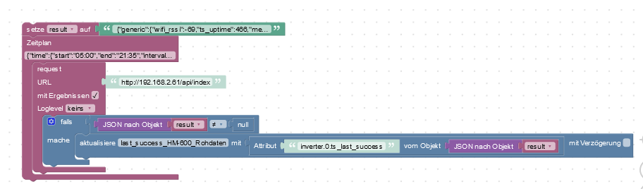

                                haselchen
                                @mickym
                                Mega.
                                Da versuche ich was draus zu basteln.
                                Halber Tag schon wieder weg grmpf
                                Danke @Homoran + @OliverIO
                                für den Denkanstoss.
                                Gebe Feedback....

                                  @haselchen Wenn was zurückkommt, dann passt Dein Aufruf jedenfalls:
                                  • HomoranH Nicht stören
                                    ich glaube immer noch, dass man auf die Konvertierung verzichten können sollte.

                                      • haselchenH haselchen
                                        @mickym
                                        @haselchen sagte: Das ist das Ergebnis.
                                        Was wird in diesen Fällen in der Variablen error geliefert?
                                          @homoran sagte: ich glaube immer noch, dass man auf die Konvertierung verzichten können sollte.
                                          Ja, getAttr() nimmt die Konvertierung selbst vor, wenn erforderlich.
