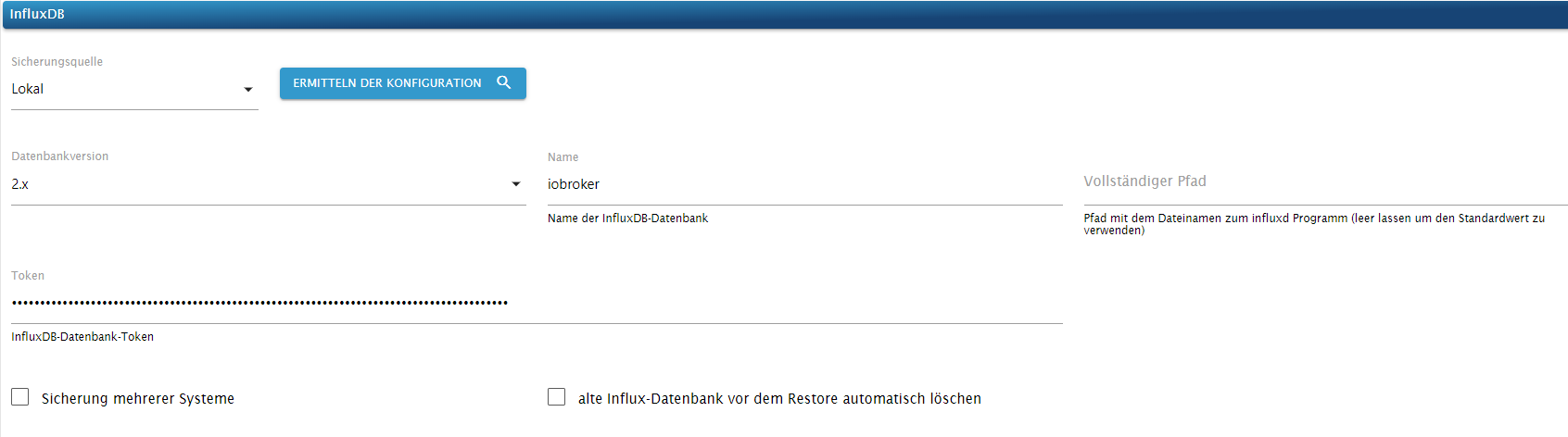

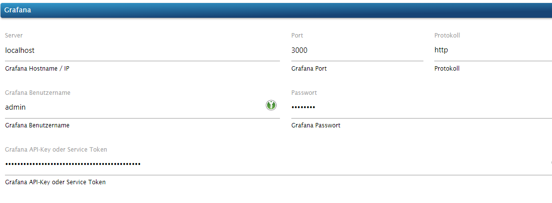

    Habe zwei Probleme ich kann wohl kein Backup von Grafana machen, weil die Verbindung von Influxdb zu Grafana nicht klappt ... denke ich:
    1. Was soll ich hier einstellen?:
      Ich habe alles mögliche versucht mit Passwort Token usw ...
    2. Und hier die Daten für das Backup?.
    Die Datenbank für iobroker heißt iobrokerdb
    crunchipC ? 2 Replies Last reply

      @friedhofsblond geb mal die IP Adresse anstatt localhost ein

        kommt das und wird keine backupdatei angelegt
        Started iobroker ...
        [DEBUG] [iobroker] - host.debian 2212 states saved
        [DEBUG] [iobroker] - host.debian 3010 objects saved
        [DEBUG] [iobroker] - Backup created: /opt/iobroker/backups/iobroker_2023_06_07-15_35_01_backupiobroker.tar.gz
        [DEBUG] [iobroker] - done
        [DEBUG] [grafana] - Start Grafana Backup ...
        [DEBUG] [grafana] - Created grafana_tmp directory: "/opt/iobroker/backups/grafana_tmp"
        [DEBUG] [grafana] - Created dashboard directory
        [DEBUG] [grafana] - Created dashboards_manually_restore directory
        [DEBUG] [grafana] - Created datasource directory
        [DEBUG] [grafana] - start Grafana request ...
        [DEBUG] [grafana] - Grafana is available ... Status: 200
        [DEBUG] [grafana] - start Grafana backup compress ...
        [DEBUG] [grafana] - Try deleting the Grafana tmp directory: "/opt/iobroker/backups/grafana_tmp"
        [DEBUG] [grafana] - Grafana tmp directory "/opt/iobroker/backups/grafana_tmp" successfully deleted
        [ERROR] [grafana] - cannot found Grafana Backup files
        [DEBUG] [grafana] - done
        [DEBUG] [clean] - No older backup files are deleted, because this backup was started manually
        [DEBUG] [clean] - done
        [DEBUG] [historyHTML] - new history html values created
        [DEBUG] [historyHTML] - done
        [DEBUG] [historyJSON] - new history json values created
        [DEBUG] [historyJSON] - done
        [EXIT] 0

                    ich habe ja den normalen benutzer zum login in der Gui.
                    Dann nochmal den serviceaccount.
                    dazu noch den Token für den Serviceaccount.
                    Welche kombi ist die richtige?
                    Welche Rechte soll der SA haben?
                    HomoranH simatecS 2 Replies Last reply

                          @friedhofsblond Der Service-Account muss die Role admin haben und die Benutzerdaten in Backitup müssen die vom admin sein.
                          Ein User hat nicht genug Rechte für ein Backup über die API

                            Moin,
                            das hat ja, nach meinem dafür, nichts mit dem Backup zu tun.
                            Das sind doch die Einstellungen, um von Grafana auf die influxDB zuzugreifen.
                            Wie hast Du die Datenbank, das Bucket, angelegt, als influxDBVersion V1.x mit der Abfragesprache influxQL oder als V 2.x mit Abfrage in FLUX?
                            Für FLUXsieht das so aus, wenn Du Datenquellen unter Grafana einrichtest.
                            VG
                            Bernd
                            P.S.: zu BackitUp, kann ich nichts sagen, da ich es nicht nutze.

                                  @friedhofsblond Ich denke erstmal hier nicht die Themen mischen ... Laut Titel geht es um Backitup für Grafana und Influx.
                                  Influx geht ja nun. Nun setze den Service-Account in Grafana wie weiter oben geschrieben und als User admin

                                    @simatec
                                    so Backup läuft jetzt - man muß wohl erst ein Dashboard anlegen damit auch was gesichert werden kann - das weiß ein alter Zausel wie ich natürlich nicht. :face_with_rolling_eyes:
                                    Nun wäre es mir lieb in Grafana wieder von flux auf influx zu gehen, weil ich mit flux keine Daten für ein Diagramm o.ä finde,
