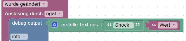

      @haselchen Vermutlich könnte ein rabiater Postbote dabei den Kontakt abreißen BTT: @paul53 ich hab jetzt den Debug an. Seltsamerweise kommt, wenn ich den Sensor am Tisch rüttle und schüttle manchmal ein Signal durch, ich hab mittlerweile den Verdacht, dass es am Tuya Adapter liegt...

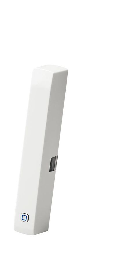

        Nunja, hab den Sensor seit Jahren im Briefkasten und die Postbosten haben da schon halbe Pakete reingestopft. Da reißt nix ab .
        Aber ich merke , dass Du lieber den billig Vibra Sensor nehmen willst für dein Projekt.
        Viel Spaß . Ich hab am Schluss mit dem Hammer draufgehauen 😉

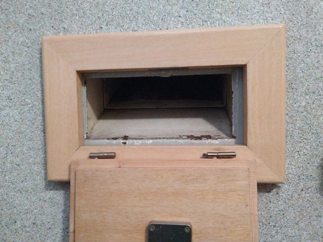

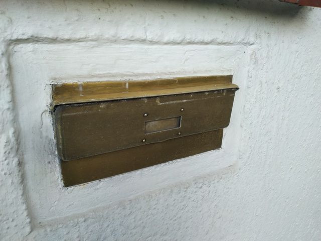

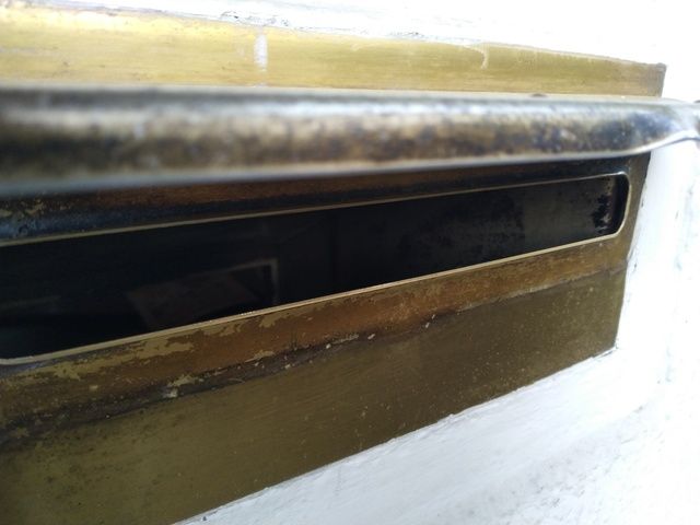

          @haselchen mir fällt bei meinem Briefkasten kein Ort ein, wo die Sensoren nicht im Weg wären. Ein Tubus durch die Außenwand neben der Haustür. Innen eine kleine Klappe, Außen der Deckel vor dem Einwurfschlitz.
          Wenn ich sehe, wie vehement die Boten da kleine Päckchen und Warenkuverts manchmal hineinhämmern, wären da im Weg stehende Sensoren ziemlich schnell kaputt...

            Eventuell haste nen Foto parat , dann könnte man zusammen eine Lösung erarbeiten
            MartinP 1 Reply Last reply Reply Quote 0
            • A
              andimae @MartinP last edited by
              @martinp Vielleicht an die innere Klappe einen Bewegungsmelder, der auf die äußere Klappe schaut?
              • MartinP
                MartinP @haselchen last edited by
                @haselchen 230529-IMG_20230529_204416MP_10p.jpg 230529-IMG_20230529_204339MP_10p.jpg 230529-IMG_20230529_204314MP_10p.jpg

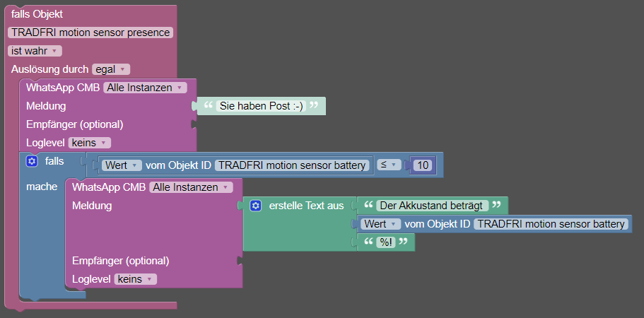

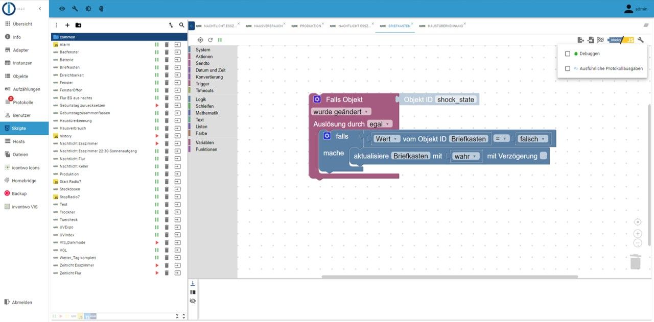

                        Ich hab das mit einem billigen Tradfri-Bewegungsmelder gelöst. Das Ding hängt mit einem Magneten unten seitlich im Briefkasten und schlägt zuverlässig an, sobald was eingeworfen wird.
                        Das passende simple Script sieht dann so aus (mit zusätzlicher Meldung, wenn die Batterien des Sensors in die Knie gehen.)
                        Einziger Nachteil ist, dass das Ding natürlich nicht zwischen "Briefträger wirft was ein" und "Jemand macht den Briefkasten auf, um zu gucken ob nicht doch was drin ist" unterscheiden kann und dann falschen Alarm macht. Aber dazu ist mir noch keine praktikable Lösung eingefallen - hat aber auch extrem niedrige Priorität...

                                @jensven Ich hab die hier von Aliexpress. Der Fehler ist wohl, dass der Tuya-Adapter minimal alle 60 sec. abfrägt und dadurch die Änderung drop -> vibration -> drop nicht mitbekommt.
                                @Oliver-W-Leibenguth Das klingt gut - ich glaub ich such mir eine andere Verwendung für die Sensoren und besorg mir nen Bewegungsmelder wie Du oder einen Fensterkontakt wie @haselchen es vorgeschlagen hat.

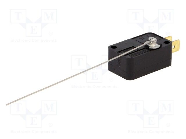

                                  Bei Fotokopierern wird der Papiervorrat mit einem mechanischen Taster "abgefühlt".
                                  Auch das wäre ggfs. eine Möglichkeit zumindestens für die Grundfunktion "Etwas im Briefkasten"...
                                  https://www.tme.eu/de/details/crouzet83137004/mikroschalter-snap-action/crouzet/83137004-831370-i-w3
                                  In einer Mietwohnung könnte man aber ggfs Ärger bekommen, wenn man an der Briefkastenanlage herumdremelt, um so einen Schalter irgendwie in seinen Kasten zu integrieren ...

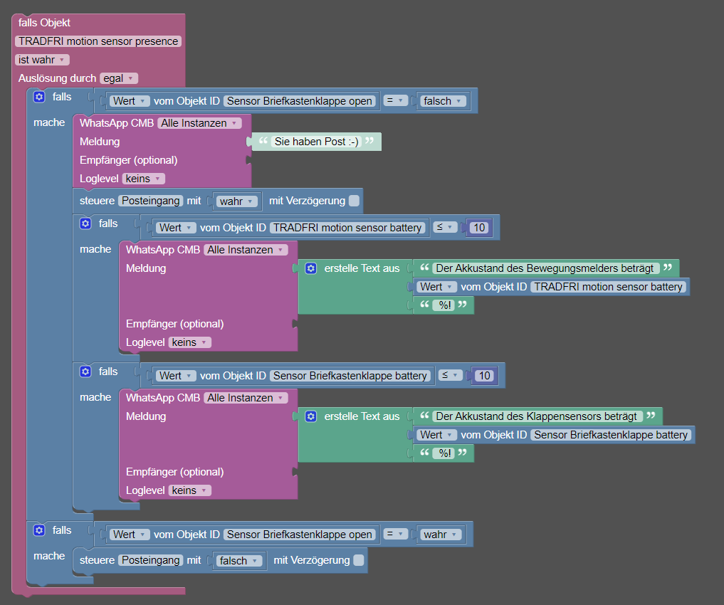

                                    Falls noch jemand eine Lösung ohne False-Positive sucht... Ich habe meinen Lösung von hier: https://forum.iobroker.net/post/997588 zwischenzeitlich noch um einen Aqara Fenstersensor erweitert, damit ich unterscheiden kann, was den Bewegungsmelder auslöst. Der Fenstersensor alleine wäre vermutlich vollkommen ausreichend; da die Klappe an meinem Briefkasten aber selten dämlich geformt ist, kann ich das Öffnen der Klappe so nicht auswerten.
                                    Also wie gehabt, Ikea-Bewegungsmelder am Boden des Briefkastens zur Detektierung des Posteinwurfs und den Fenstersensor an der Klappe montiert, damit er "offen" signalisiert, sobald ich den Briefkasten öffne. Wenn offen ist (ich also gerade reingucke um die Post rauszuholen) wird das Signal des Bewegungsmelders verworfen:
                                    Der DP "Posteingang" ist für die Funktion unerheblich - den benutze ich für die Visualierung.
