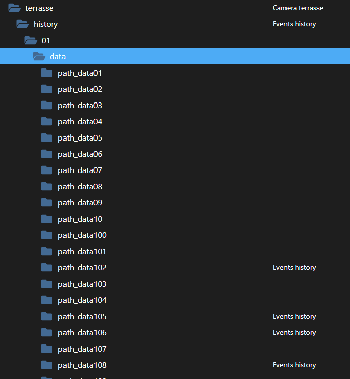

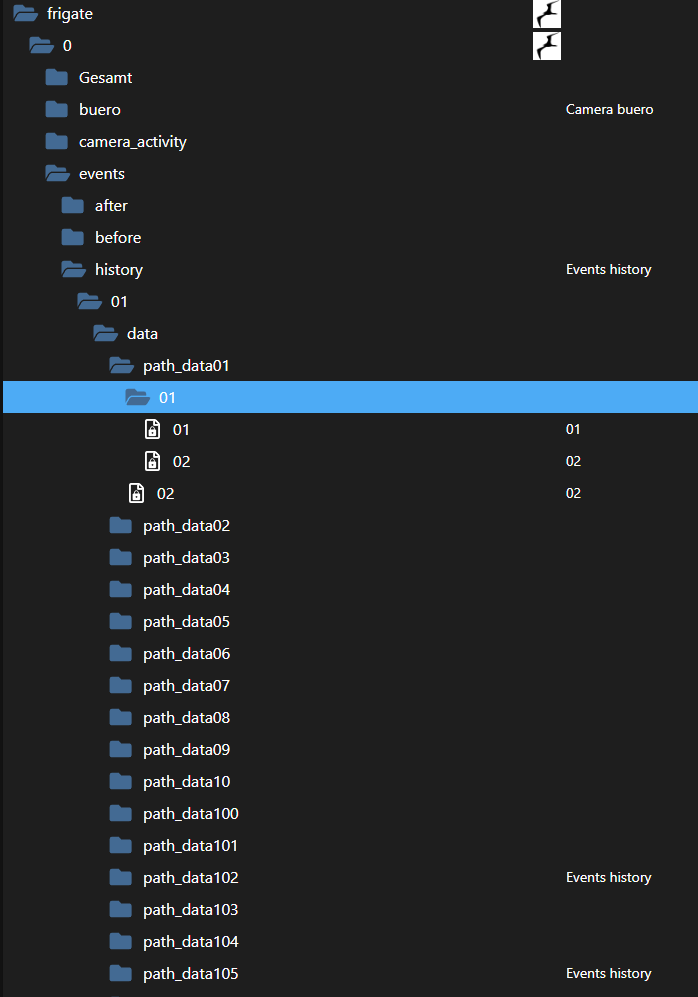

                                        • crunchip
                                          crunchip Forum Testing Most Active last edited by crunchip
                                          @Wal @tombox
                                          hab mal ein Anliegen,
                                          Adapter v1.3.2
                                          genutzt wurde Frigate 0.15.1 und hab gestern auf 0.16.0 aktualisiert. Jedoch ist mir aufgefallen ( auch schon mit der v0.15 ) das zig Unterordner in den History Ordnern angelegt wurden, ergo hatte ich über 32000 Objekte. Hab mal den kompletten Baum gelöscht und bin nun schon wieder bei über 16000.
                                          siehe
                                          und das gleich nochmal bei jeder cam
                                          bei 3 cams
                                          Wal 1 Reply Last reply Reply Quote 0
