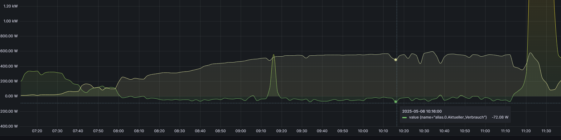

                            Hier die Kurve des Smartmeters von heute Vormittag, da war einige Zeit Sonne am Stück:
                            Die höchste Einspeiseleistung waren kurzzeitig gerade mal -72 W, ansonsten hat es sich so um die -30 bis -50 W eingependelt.
                            Passt 👍

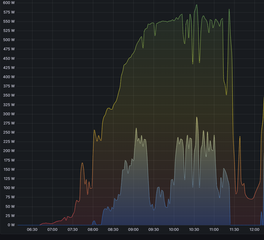

                            Ergänzung:
                            Ich bekomme vom Dimmer auch endlich die Leistungsdaten ausgegeben.
                            So sieht die Kurve von PV-Ertrag und Heizstab-Leistung (Blau) aus:
