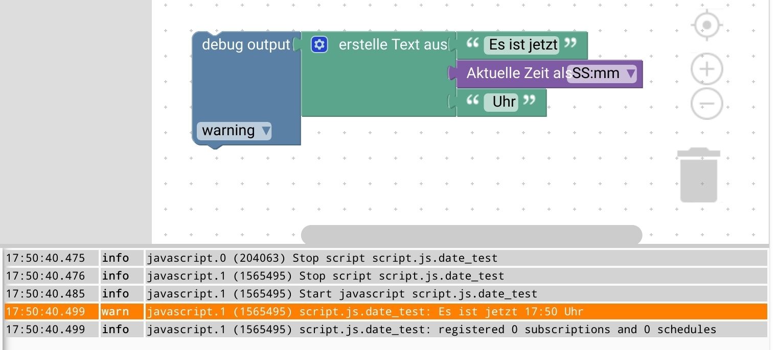

            Gut, hier:
            Habe kurz danach ein Script gestoppt und folgende Meldung gesehen:
            Welche Zeit wird im Zeitplan zum schalten verwendet?
            • Homoran
              Homoran Global Moderator Administrators @Cephalopod last edited by
              @cephalopod sagte in Werktägliches Ein- und Ausschalten:
              die Zeit des Servers
              Cephalopod 1 Reply Last reply Reply Quote 0
              • Cephalopod
                Cephalopod @Homoran last edited by
                Meine Zeitausgabe nach deinem Script:
                Wie bekomme ich die Serverzeit auf die MESZ eingestellt?

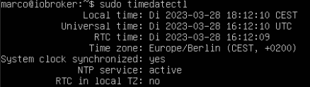

                  • paul53
                    paul53 last edited by
                    @homoran sagte: sudo raspi-config
                    oder
                    sudo timedatectl set-timezone Europe/Berlin

                      • Homoran
                        @cephalopod code immer als text in code-tags posten!
                        wie soll ich da den Fehler aus dem Screenshit zitieren?
                        du hast nicht eingegeben was @paul53 schrieb
                        Cephalopod paul53 2 Replies Last reply Reply Quote 0

                          @homoran sagte in Werktägliches Ein- und Ausschalten:
                          Doch habe ich.
                          Die Timezone passt und local Time wird auch richtig angezeigt.
                          Das Script im ioBroker nimmt aber anscheinend die UTC Zeit.

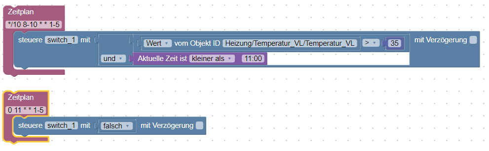

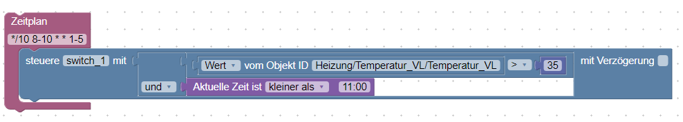

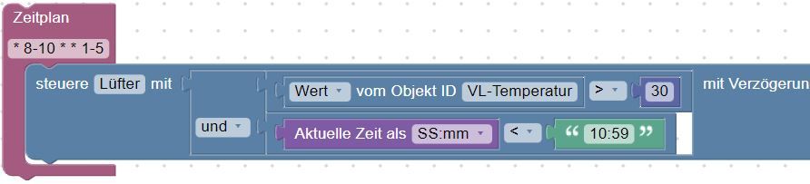

                                  Jungs, ich brauche doch nochmal eure Hilfe.
                                  Was ist an diesem Script falsch:

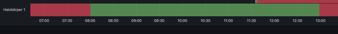

                                  Ich habe den Schaltzustand mitgeloggt, hier das Ergebnis:
                                  Punkt 8:00 schaltete sich der Lüfter ein, die Einstellung der Uhrzeit stimmt jetzt also.
                                  Nur er ging um 11:00 leider nicht wieder aus.
                                  Um 13:00 Uhr hat meine Frau ihn dann (etwas genervt, weil laut ...) dann von Hand abgestellt.
                                  • paul53
                                    paul53 @Cephalopod last edited by paul53
                                    @cephalopod sagte: er ging um 11:00 leider nicht wieder aus.
                                    Entweder er wird mittels extra Zeitplan um 11:00 Uhr ausgeschaltet oder um 10:50 durch "Aktuelle Zeit ist kleiner als 10:50".
                                    • Cephalopod
                                      Cephalopod @paul53 last edited by
                                      @paul53 sagte in Werktägliches Ein- und Ausschalten:
                                      Aha.
                                      Die "Schleife" Zeitplan hört also um 10:50 auf.
                                      Daher hat das Script gar nicht die Gelegenheit, mit der Bedingung 11:00 kleiner als 11:00 = false den Lüfter auszuschalten?
                                      • paul53
                                        @cephalopod sagte: gar nicht die Gelegenheit
                                        Hatte ich bereits geschrieben.
                                        • Cephalopod
                                          Danke, läuft alles wie gewünscht.

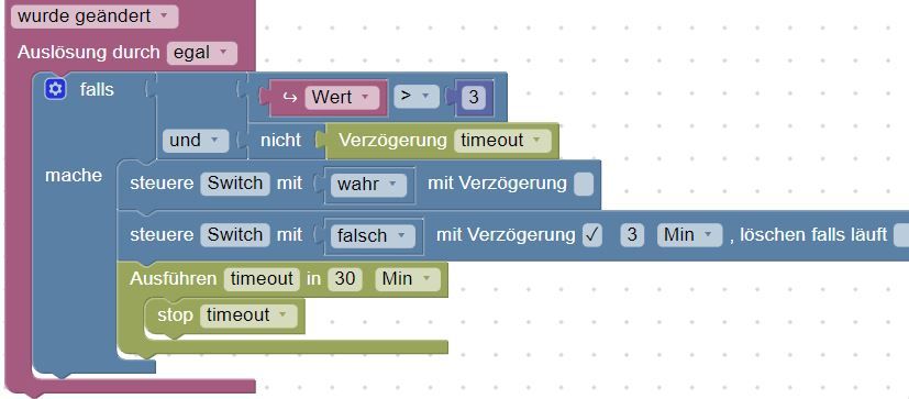

                                          Habe ein weiteres Problem mit der Blockly Logik.
                                          Es werden doch die Aktionen von oben nach unten abgearbeitet, oder?
                                          Es geht um folgendes Script:

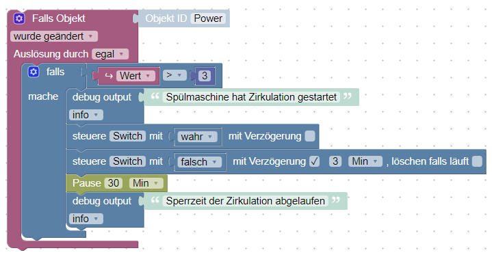

                                          Eine Spülmaschine hängt an einem Shelly Plug.
                                          Sobald diese eingeschaltet wird (Power mehr als 3 Watt), soll die Zirkulationspumpe für 3 Minuten laufen und dann eine Sperrzeit von 30 Minuten abwarten, bevor sie ggf. wieder erneut startet.
                                          Es funktioniert alles, bis auf die Sperrzeit.
                                          Nach dem Ablauf der 3 Minuten läuft sie weiter???
                                          • paul53
                                            @cephalopod sagte: bis auf die Sperrzeit.
                                            Mit Pause kann man nicht sperren. Vorschlag:
                                            Cephalopod 1 Reply Last reply Reply Quote 1
