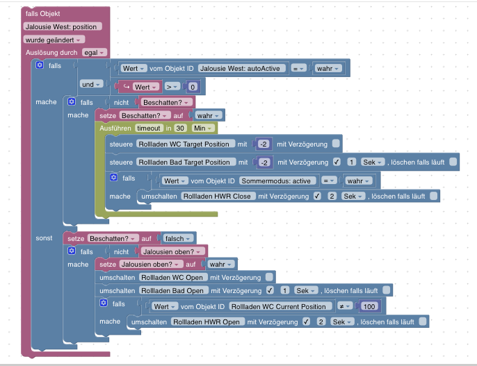

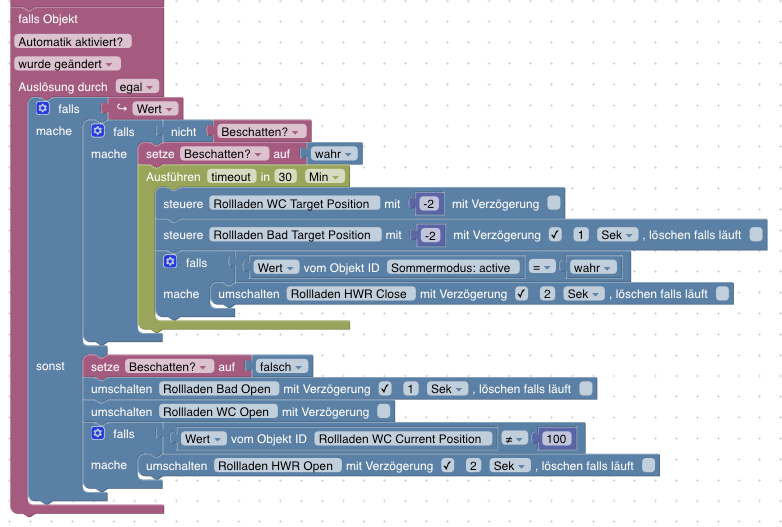

    Hi Zusammen,
    ich habe mir zur Einbindung von einigen Rolladen in mein Loxone System folgendes Skript gebaut:
    Ziel des Skriptes ist den Zustand der Rolladen in Loxone zu überwachen und wenn diese im Automatikmodus sind die Jalousien ebenfalls anzusteuern.
    Leider funktioniert es nicht und ich erhalte auch keine Fehlermeldung o.ä. im Log.
    Habt Ihr eine Idee was ich falsch mache?
    Danke und Gruß,
    Claus

      @claus1985-0 sagte in Logik mit Variable funktioniert nicht:
      ist keine Fehlerbeschreibung!
      Was passiert, was nicht?

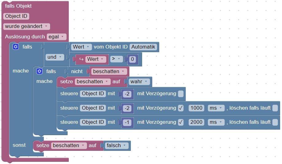

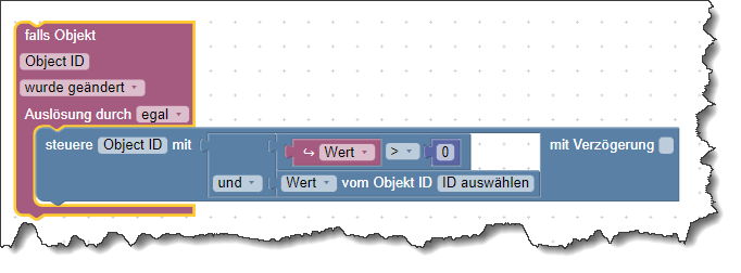

          @claus1985-0 sagte: was ich falsch mache?
          Eine boolesche Variable kann nicht als Trigger dienen, sondern nur Datenpunkt-IDs.
          Negative Werte für die Position sind richtig?
          Versuche es mal so:
          Claus1985 0C 1 Antwort Letzte Antwort

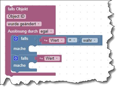

                  @claus1985-0
                  Bool'sche Werte musst Du übrigens nicht nochmal auf "= wahr" prüfen
                  Das hier ist beides gleichwertig.
                  Ein Wert = wahr liefert auch nur true oder false.
                  Das kannst Du Dir bei Bool'schen Variablen oder Datenpunkten also sparen.

                    @codierknecht sehr cool, danke für den Hinweis, das war mir nicht klar aber ist logisch :-)

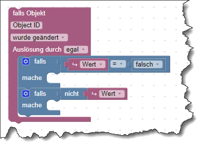

                      Und auf false kann man auch etwas eleganter prüfen

                        @codierknecht sagte in Logik mit Variable funktioniert nicht:
                        wenn schon, dann falls - nicht - Wert

                          @homoran sagte in Logik mit Variable funktioniert nicht:
                          steht doch da 😵

                            @codierknecht wer sieht sich denn die zweite Zeile an 😱

                              @paul53 Danke für den Tipp, allerdings wollte ich es bewusst zweiteilen damit die Rolladen nicht bei jeder Änderung den Befehl erneut empfangen. Loxone korrigiert die Position alle 30 Minuten und meine anderen Jalousien sind so dumm konstruiert, dass zwei Schließen Befehle einfach ohne Prüfung ausgeführt werden und sich der Rolladen verklemmt..
                              @claus1985-0 sagte: damit die Rolladen nicht bei jeder Änderung den Befehl erneut empfangen.
                              Das lässt sich auch mit einer Variablen lösen.

                                @paul53 danke für den Hinweis, habs mal nachgebaut so wie ich das verstanden habe:

                                  @claus1985-0 sagte: habs mal nachgebaut
                                  Hast Du nicht. Das ist ein anderer Trigger-Datenpunkt als im ersten Beitrag.

                                    @paul53 Ah ok habs kapiert, Du meintest das so ohne DP oder? Hab die Logik mit der Variable jetzt auch mal für den "sonst" Teil kopiert, das sollte dafür sorgen, dass die Jalousien auch nur einmal auf fahren:

                                      @claus1985-0 sagte: mal für den "sonst" Teil kopiert
                                      Die Variable oben wird nirgends zurück gesetzt.
