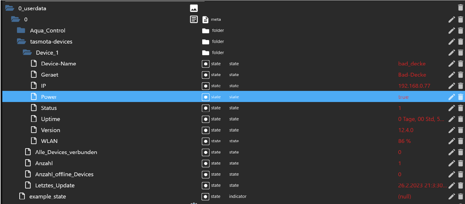

    Hey Leute, was ist das für ein Fehler!? und wie kann ich diesen beheben?
    	You are assigning a boolean to the state "0_userdata.0.tasmota-devices.Device_1.Power" which expects a string. Please fix your code to use a string or change the state type to boolean. This warning might become an error in future versions.
    ? HomoranH 2 Antworten Letzte Antwort
    • AphofisA Aphofis
      ? Offline
      ? Offline
      Ein ehemaliger Benutzer
      @aphofis der Datenpunkt
      0_userdata.0.tasmota-devices.Device_1.Power Scheint vom Typ String zu sein. Diesen musst du umstellen auf Boolean.
      • AphofisA Aphofis
        @aphofis sagte in Fehlermeldung:
        indem du tust was da steht: statt des bool einen Text schicken!
        oder alternativ den Typ des DP von String auf Bool stellen

          wo soll da denn tasmota-devices sein und was soll da Device_1 sein !?
          Ich weiß nicht genau welches Gerät da gemeint ist.
          ? 1 Antwort Letzte Antwort
          • AphofisA Aphofis
            @aphofis erst 0_userdata.0. und dann tasmota devices

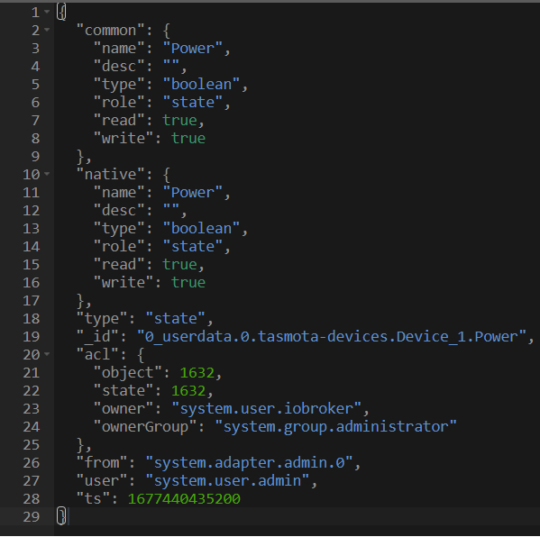

              Aphofis
              @ciddi89
              ist es so korrekt !?

                ? Offline
                ? Offline
                @aphofis ja so sollte der Type korrekt sein
                    ja, das sollte der angemeckerte DP sein.
                    hast du da gerade den Typ umgestellt?
                    dann würde das jetzt keine Meldung nehr geben.
                    ABER:
                    ein Wert mit Namen Power sollte IMHO weder ein String und erst recht nicht ein Bool sein.
                    Eher eine Zahl
                    AphofisA 1 Antwort Letzte Antwort

                                crunchip
                                @aphofis verwendest du den mqtt Adapter oder den sonoff, ich blick es gerade nicht, warum du die Daten unter userdata hast
                                HomoranH AphofisA 2 Antworten Letzte Antwort
                                • crunchipC crunchip
                                  @crunchip sagte in Fehlermeldung:
                                  genau das ist auch mein Problem

                                    Aphofis
                                    schrieb am zuletzt editiert von Aphofis
                                    @crunchip
                                    weil das irgendwann mal bei einem update war
                                    da sollte man alles in Userdata an eigenen DP speichern.
                                    Ich benutze das Sonoff Gerät dort lässt es sich aber auch nicht steuern über Power
                                    Licht bleibt an auch wenn ich den Wert auf false ändere.
                                    Ging ja nur um die Fehlermeldung. Woher die DP in Userdata kommen weiß ich auch nicht
                                    direkt über sonoff DP vom Gerät über Power oder Switch1 true/false lässt es sich nicht steuern

                                      crunchip
                                      na die hast du wohl selbst irgendwie angelegt

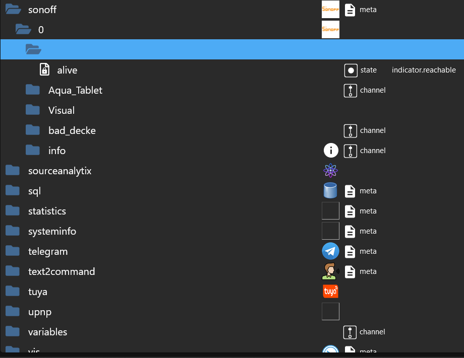

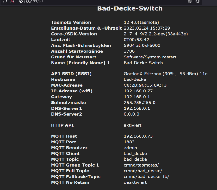

                                      stimmen denn 192.168.0.73 und 1883?

                                        Aphofis
                                        he schalten?
                                        Hmm hab die DP in userdata zu tasmota-devices jetzt gelöscht.
                                        Ja direkt per Tasmota webseite vom Gerät geht das schalten.
                                        Hatte ja um die 40 Geräte in meinem Meerwasser Aquarium eingebaut die alle gemacht haben was sie sollte und sogar im Millisekunden bereich und jetzt die eine Deckenlampe will über iobroker nicht. Irgendwie komisch obgleich Sonoff Adapter erfolgreiche verbindung zu dem Gerät Bad_Decke meldet.
                                        Ja IP und Port stimmen siehe Fotos und im Sonoff Adapter sind IP und Port und Admin inkl Passwort korrekt gesetzt
