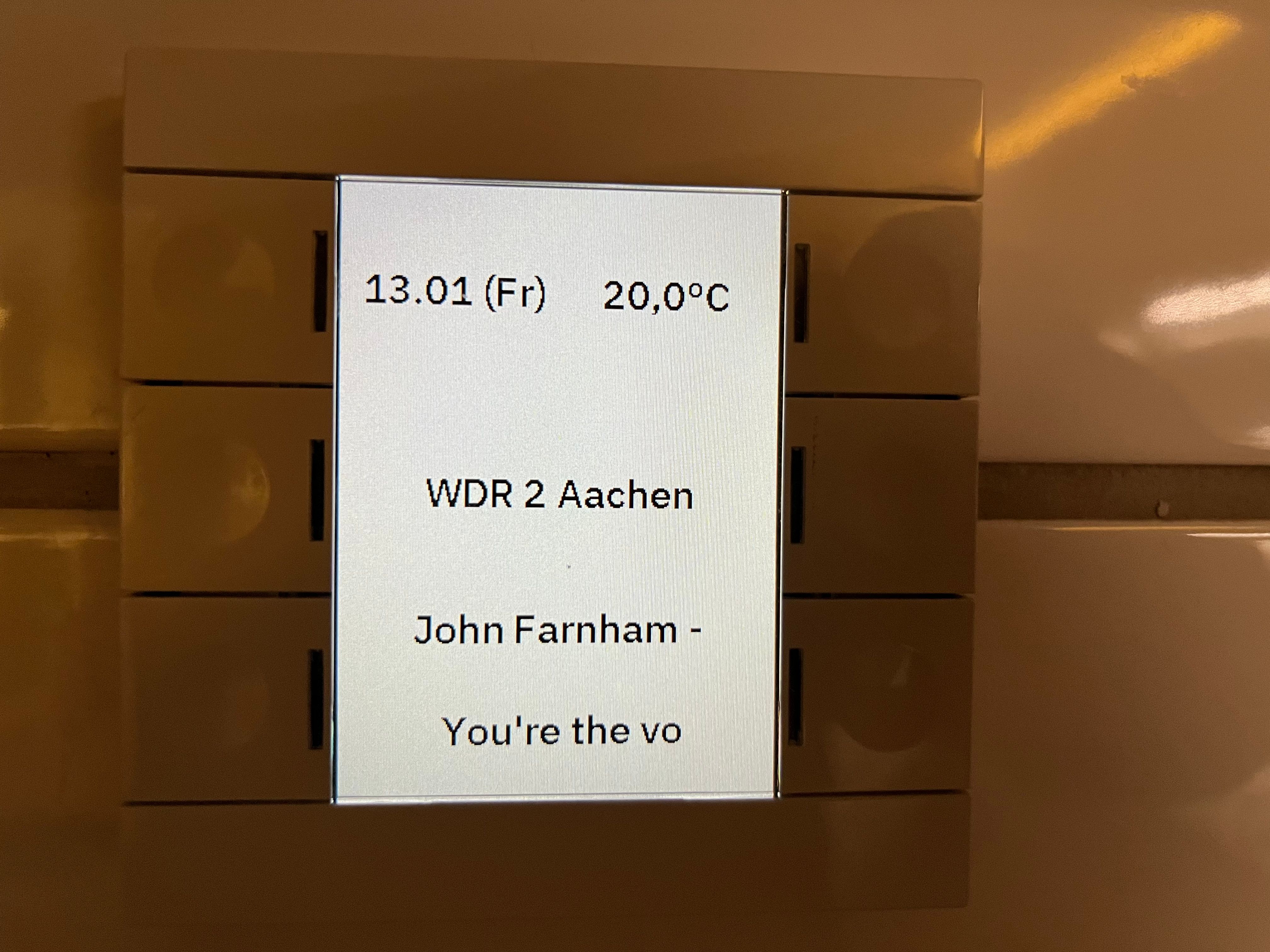

    kann mir jemand helfen einen Text mit z.B. 40 Zeichen als Laufschrift in eine 10 Zeichen lange variable zu verschieben?
    Konkret möchte ich den aktuell laufenden Titel (Radio) eines Sonos Lautsprechers auf einer Anzeige darstellen, welche aber zu wenig Zeichen hat.
    Abschneiden und den Rest in die nächste Zeile zu schreiben funktioniert, sieht aber nicht so schön aus.
    Wäre toll, wenn jemand ein script hat, mit dem so etwas geht und evtl. sogar die Geschwindigkeit verändert werden kann.

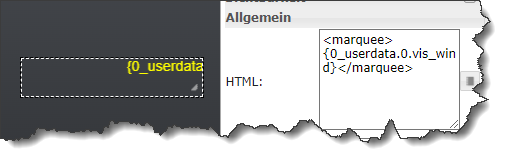

      @mr-burns
      Nimm doch ein HTML-Widget und binde dort ein marquee ein. Den Text holst Du Dir über Bindings.
      marquee ist zwar deprecated, wird aber noch von den Browsern unterstützt.

          CodierknechtC Offline
          Codierknecht
          @mr-burns
          Ohne JS - ganz normales basic-HTML-Widget und Binding
          Zur Laufzeit steht dann da natürlich der Inhalt des DP drin ;-)

              @codierknecht Nein, die Anzeige soll auf einem Hardwaredisplay erfolgen. Ein Glastaster von MDT in der Küche.

                        @mr-burns sagte: Laufschrift in eine 10 Zeichen lange variable zu verschieben?
                        Versuche mal
                        const idText = 'abc';
                        const idT10  = 'xyz';
                        const idFreq = '0_userdata.0.def'; // Frequenz (Hz)
                        var timer = null;
                        on(idText, function(dp) {
                            clearInterval(timer);
                            if(dp.state.val.length > 10) {
                                let cycle = 1000 / getState(idFreq).val;
                                let start = 0;
                                timer = setInterval(function() {
                                    setState(idT10, dp.state.val.slice(start, start + 10));
                                    start++;
                                    if(start > dp.state.val.length -10) start = 0;
                                }, cycle);
                            } else setState(idT10, dp.state.val);
                        EDIT: Geändert: setState() ohne Ack = true.
                        Mr. BurnsM 2 Antworten Letzte Antwort

                            @paul53 dein Script funktioniert grundsätzlich!
                            Die Laufschrift wird in die variable geschrieben. Aber sie wird nicht an die Anzeige gesendet.
                            Man kann sehen, das sich der Datenpunkt unter Objekten verändert, aber er wird nicht geschrieben.
                            (Weder vom Adapter an das Display, noch kann ich die variable in einem script weiterverarbeiten. Wert und Änderungszeit wird aber verändert)
                            Wenn ich in einen internen DP unter Userdata schreibe und mit einem 2. Script in die ext. variable schreibe funktioniert es.
                            Lässt sich da noch eine Haltezeit zwischen der nächsten Wiederholung einbauen?
