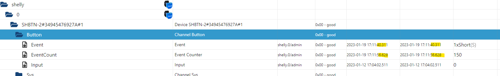

        rettroo
        Shelly Button 1
        paul53P crunchipC 2 Antworten Letzte Antwort

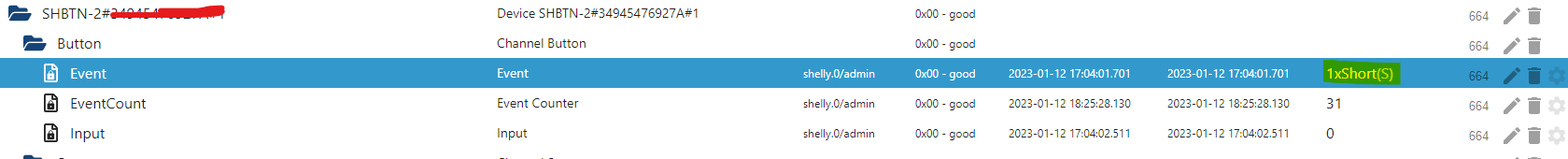

          rettroo

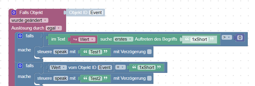

            crunchip
            @rettroo dein trigger steht auf "wurde geändert" wenn du immer nur einmal drückst, ändert sich dieser ja nicht
            R 1 Antwort Letzte Antwort

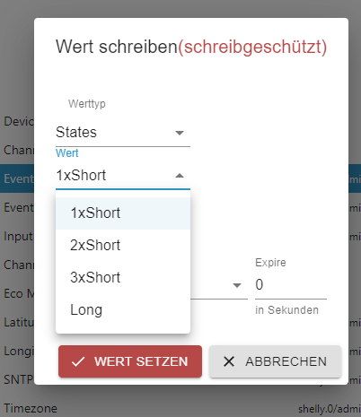

                @rettroo wie Paul schon schrieb, der Wert ist S https://forum.iobroker.net/post/926771

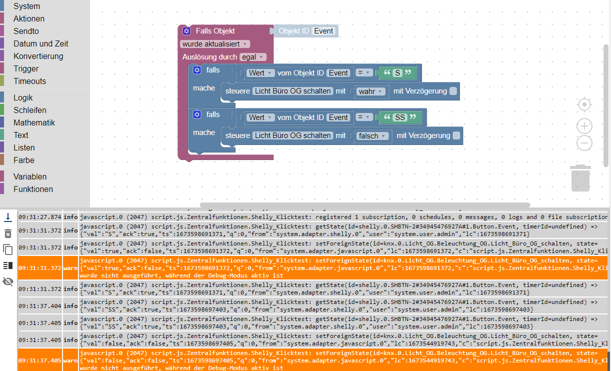

                    L Offline
                    lessthanmore
                    @rettroo Ja, steht doch da. Weil der Debugmodus aktiv ist. Deaktivier den und dann sollte es laufen.
                    • L lessthanmore
                      R Offline
                      R Offline
                      rettroo
                      @lessthanmore danke läuft....
                      Dachte mit dem DEBUG schalte ich nur den Log ein und aus... wieder was gelernt.

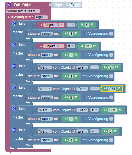

                        Also irgendwas ist hier noch Faul...
                        ich habe jetzt auf "wurde aktualisiert" umgestellt. Allerding ist es noch immer so das ich jeden Status nur einmal ausführen kann. Also 1x dann 2x dann 3x, funktioniert. Wenn ich dann 3x drücke passiert nichts mehr bis das ich wieder zb. 1x drücke, usw... Der Datenpunkt wird aber kurz grün also muss es am Script liegen 😞
                        • R rettroo

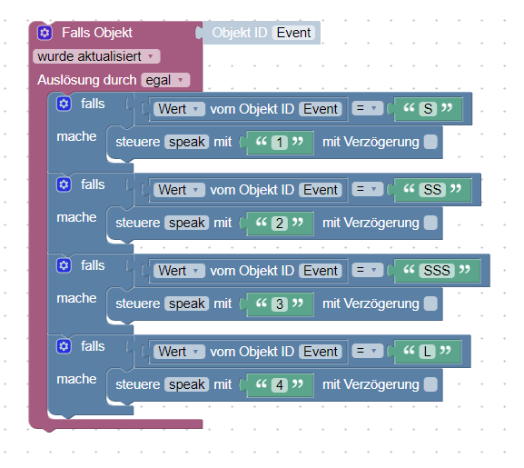

                          DJMarc75D Offline
                          DJMarc75D Offline
                          DJMarc75
                          @rettroo log bitte zeigen.
                          und mal so probieren:
                          Lehrling seit 1975 !!!

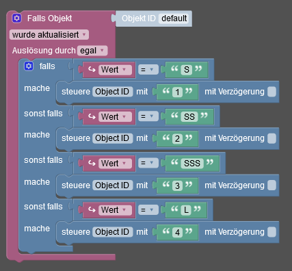

                          • DJMarc75D DJMarc75
                            R Offline
                            R Offline
                            rettroo
                            @djmarc75
                            hier der Log vom Script. S,SS,S funktioniert danach keine Reaktion mehr auf S obohl der DB aktualisiert wird.
                            Dann habe ich S und SS nach deiner Vorlag umgebaut aber das klappt überhaupt nicht... keine REaktion auf S und SS nur auf SSS und L, siehe unten Screenshot
                            19.1.2023, 16:34:58.330	[info ]: javascript.0 (28042) Stop script script.js.Zentralfunktionen.Shelly_Klicktest
                            19.1.2023, 16:34:58.336	[info ]: javascript.0 (28042) Start javascript script.js.Zentralfunktionen.Shelly_Klicktest
                            19.1.2023, 16:34:58.340	[info ]: javascript.0 (28042) script.js.Zentralfunktionen.Shelly_Klicktest: registered 1 subscription, 0 schedules, 0 messages, 0 logs and 0 file subscriptions
                            19.1.2023, 16:44:08.986	[info ]: javascript.0 (28042) Stop script script.js.Zentralfunktionen.Shelly_Klicktest
                            19.1.2023, 16:44:08.990	[info ]: javascript.0 (28042) Start javascript script.js.Zentralfunktionen.Shelly_Klicktest
                            19.1.2023, 16:44:08.992	[info ]: javascript.0 (28042) script.js.Zentralfunktionen.Shelly_Klicktest: registered 1 subscription, 0 schedules, 0 messages, 0 logs and 0 file subscriptions
                            19.1.2023, 16:44:43.027	[info ]: javascript.0 (28042) Stop script script.js.Zentralfunktionen.Shelly_Klicktest
                            19.1.2023, 16:44:48.883	[info ]: javascript.0 (28042) Start javascript script.js.Zentralfunktionen.Shelly_Klicktest
                            19.1.2023, 16:44:48.886	[info ]: javascript.0 (28042) script.js.Zentralfunktionen.Shelly_Klicktest: registered 1 subscription, 0 schedules, 0 messages, 0 logs and 0 file subscriptions
                            19.1.2023, 16:44:55.709	[warn ]: javascript.0 (28042) script.js.Zentralfunktionen.Shelly_Klicktest: setForeignState(id=alexa2.0.Echo-Devices.G2A0P30774320PJQ.Commands.speak, state={"val":"1","ack":false,"ts":1674143095709,"q":0,"from":"system.adapter.javascript.0","lc":1674143095709,"c":"script.js.Zentralfunktionen.Shelly_Klicktest"}) - wurde nicht ausgeführt, während der Debug-Modus aktiv ist
                            19.1.2023, 16:45:06.264	[warn ]: javascript.0 (28042) script.js.Zentralfunktionen.Shelly_Klicktest: setForeignState(id=alexa2.0.Echo-Devices.G2A0P30774320PJQ.Commands.speak, state={"val":"2","ack":false,"ts":1674143106264,"q":0,"from":"system.adapter.javascript.0","lc":1674143106264,"c":"script.js.Zentralfunktionen.Shelly_Klicktest"}) - wurde nicht ausgeführt, während der Debug-Modus aktiv ist
                            19.1.2023, 16:45:15.823	[warn ]: javascript.0 (28042) script.js.Zentralfunktionen.Shelly_Klicktest: setForeignState(id=alexa2.0.Echo-Devices.G2A0P30774320PJQ.Commands.speak, state={"val":"1","ack":false,"ts":1674143115823,"q":0,"from":"system.adapter.javascript.0","lc":1674143115823,"c":"script.js.Zentralfunktionen.Shelly_Klicktest"}) - wurde nicht ausgeführt, während der Debug-Modus aktiv ist
                            19.1.2023, 16:47:08.808	[info ]: javascript.0 (28042) Stop script script.js.Zentralfunktionen.Shelly_Klicktest
                            19.1.2023, 16:47:08.812	[info ]: javascript.0 (28042) Start javascript script.js.Zentralfunktionen.Shelly_Klicktest
                            19.1.2023, 16:47:08.815	[info ]: javascript.0 (28042) script.js.Zentralfunktionen.Shelly_Klicktest: registered 1 subscription, 0 schedules, 0 messages, 0 logs and 0 file subscriptions
                            19.1.2023, 16:47:42.174	[info ]: javascript.0 (28042) Stop script script.js.Zentralfunktionen.Shelly_Klicktest
                            19.1.2023, 16:47:42.178	[info ]: javascript.0 (28042) Start javascript script.js.Zentralfunktionen.Shelly_Klicktest
                            19.1.2023, 16:47:42.181	[info ]: javascript.0 (28042) script.js.Zentralfunktionen.Shelly_Klicktest: registered 1 subscription, 0 schedules, 0 messages, 0 logs and 0 file subscriptions
                            19.1.2023, 16:47:55.951	[warn ]: javascript.0 (28042) script.js.Zentralfunktionen.Shelly_Klicktest: setForeignState(id=alexa2.0.Echo-Devices.G2A0P30774320PJQ.Commands.speak, state={"val":"3","ack":false,"ts":1674143275951,"q":0,"from":"system.adapter.javascript.0","lc":1674143275951,"c":"script.js.Zentralfunktionen.Shelly_Klicktest"}) - wurde nicht ausgeführt, während der Debug-Modus aktiv ist
                            ![500c392b-16ab-4b48-8695-b93ed574d812-image.png](/assets/uploads/files/1674143482519-500c392b-16ab-4b48-8695-b93ed574d812-image.png)

                              @rettroo sagte: nach deiner Vorlag umgebaut
                              Wirklich? Wert stammt aus den Trigger-Blöcken und ist keine selbst erstellte Variable?
                                R Offline
                                R Offline
                                rettroo
                                ja aus den Triggerblöcken aber es war auf "objektID" nun habe ich es auf "wert" umgestellt und triggert nun auch.
                                Allerdings nur 1x...
                                ich habe hier folgende Reihenfolge gedrückt: S,S dann SS,SS
                                der DB aktualisiert sich 4x aber getriggert wird nur das erste mal

                                  @rettroo das Blockly als Screenshot auch mal bitte zeigen

                                    DJMarc75
                                    @rettroo sagte in Blockly "Falls Objekt" ist mehr als wahr/falsch:
                                    und der sollte doch mal bitte ausgeschaltet werden !!!
                                      R Offline
                                      R Offline
                                      rettroo
                                      @djmarc75 said in Blockly "Falls Objekt" ist mehr als wahr/falsch:
                                      dann habe ich keine Ausgabe im Log ausser Start/Stop des Scriptes...
                                      • R rettroo
                                        R Offline
                                        R Offline
                                        rettroo
                                        @rettroo
                                        ich hab mich doch geirrt. Der Datenpunkt wird nicht aktualisiert bei zweimalig hintereinander drücken der gleichen Anzahl... nur der EventCount... Dann müsste das ein Fehler vom Shelly-Adapter sein oder?
                                        • R rettroo
                                          @rettroo
                                          @rettroo sagte: nur der EventCount...
                                          Dann nimm diesen als Trigger. Ich hoffe, dass er nach "Event" aktualisiert wird?
