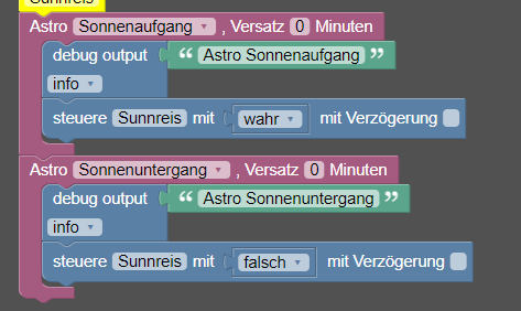

          so schnell gibts hier antworten, prima
          so sieht das im Script aus..

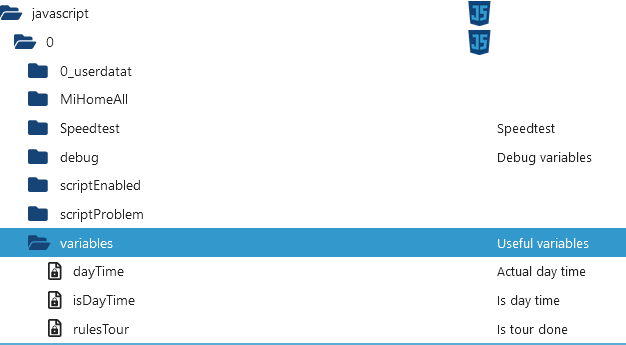

                                Im JS Verzeichnis ist doch der Datenpunkt "javascript.0.variables.isDayTime" schon eindeutig definiert.

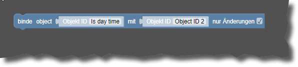

                                Im Zweifel mach dir doch ein Alias datenpunkt wenn du nicht direkt diesen nehmen willst, der ist dann eben so aktuell, auch ohne Skript.
                                Oder binde deinen datenpunkt mit dem vom JS schon vorhandenen, wobei das genauso überflüssig ist:

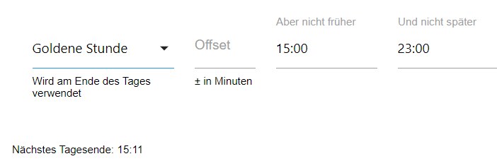

                                  1. die Aussage mit dem Systemeigenen DP unter Variablen ist super. Muss man nur wissen. Allerdings ist die Auswahl mit "goldene Stunde" nicht dabei. danke an Thomas
                                  2. der DP "Sunnreis" ist mit Absicht so benannt, damit ich den im Script von System DP unterscheiden kann. ;-)

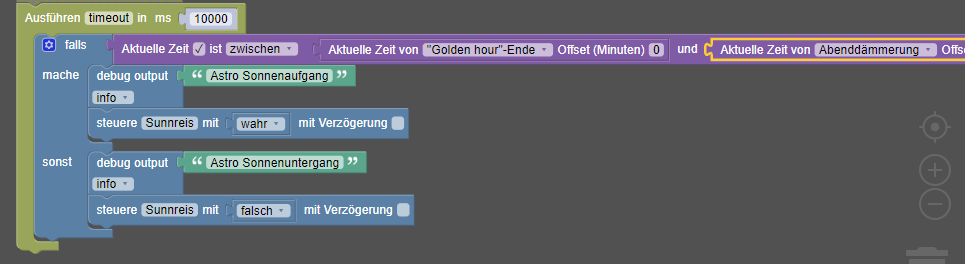

                                  hab noch ne 10 Sekunden Verzögerung gemacht, damit nicht alles zur gleichen Zeit abläuft.
                                  Ihr hab mir sehr geholfen.

                                    3. ich hab es jetzt so gelöst...

                                    @kehri sagte: Allerdings ist die Auswahl mit "goldene Stunde" nicht dabei.
                                    Abenddämmerung ist nach Sonnenuntergang (-6°).

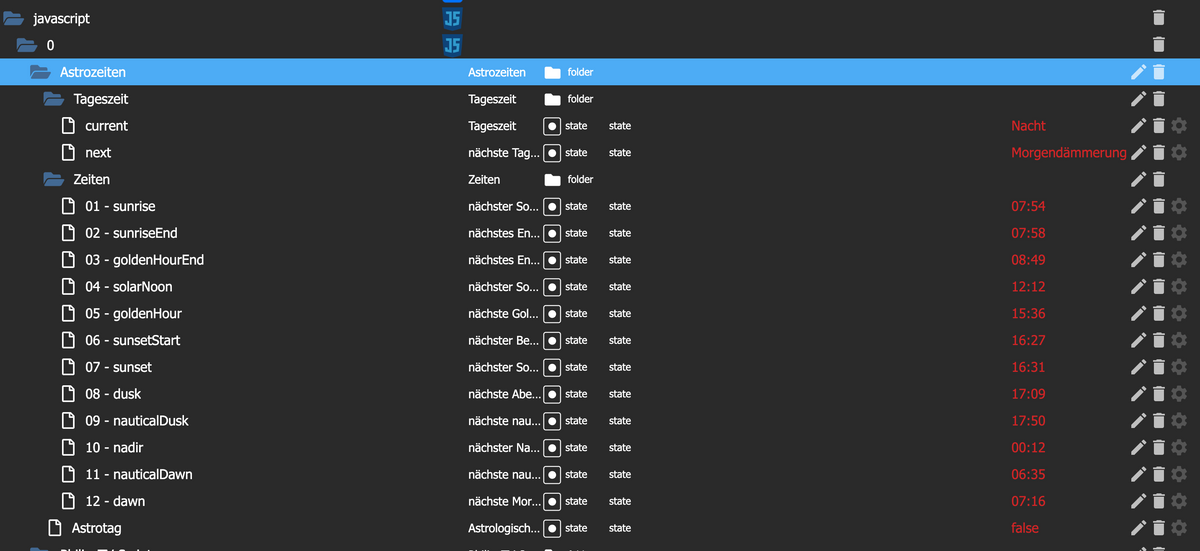

                                      Wenn dir diese Datenpunkte weiterhelfen kann ich gern das Astroskript noch mal rein werfen:
