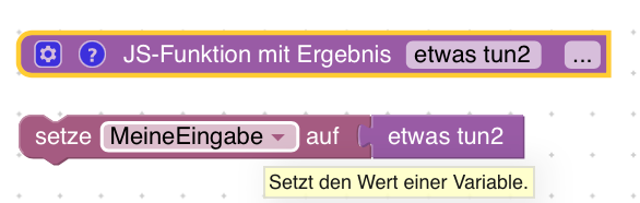

          Und nun mein bescheidenes Vorhaben, zu dem ich hier Fragen stellte:
          Ich möchte durch Klicken auf eine Schaltfläche (Widget) erreichen, dass ein Eingabefenster auf dem Bildschirm erscheint, in dem ich einen Wert eingeben kann. Diesen möchte ich in einen Datenpunkt speichern oder weiterverarbeiten.

            @legro
            Widget gehören dem Frontend. Das hat mit Blockly und Server-Side-JavaScript ja nix zu tun.

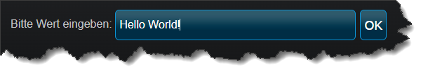

            Und mal unter uns: Du hast eine durchgestylte VIS und willst den Anwender doch nicht im Ernst mit so 'nem popeligen Eingabeprompt kommen 😉
            Auch wenn das mit JS in der VIS durchaus möglich wäre.
            Da wäre sowas hier doch sicher eleganter:
            Du hast also eigentlich kein JS-Problem, sondern Fragen zur VIS.
            [EDIT]
            Funktioniert übrigens wunderbar. Text rein, OK klicken und schon steht das Eingegebene im DP.

                    Weil im Blockly und damit in Server-Side-JavaScript Dinge wie alert usw. nicht funktionieren.
                    @legro Du kannst - wenn nötig - in der VIS JavaScript hinterlegen:
                    Braucht man aber eigentlich recht selten, weil es für fast alles das passende Widget gibt.

                          Du musst halt strikt zwischen Client und Server trennen.
                          Du könntest wie gezeigt ein passendes Widget in Deiner VIS einsetzen und damit Werte durch den Anwender eingeben.
                          Das Widget schreibt dann in einen DP.
                          Im Blockly reagierst Du auf Änderungen dieses DP und verarbeitest die Eingaben.
