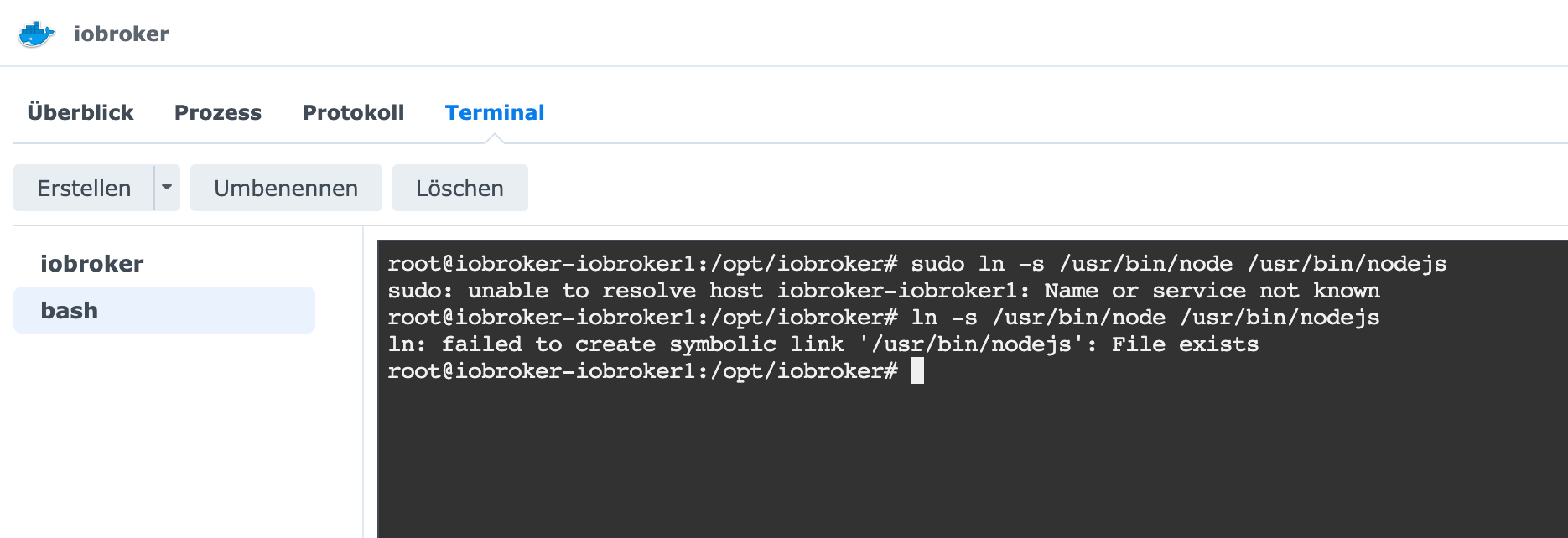

          @djmarc75 wie geht denn das?
          BG
          • HumidorH Humidor
            DJMarc75D Offline
            DJMarc75D Offline
            DJMarc75
            #85
            @humidor sagte in Neuinstallation und VIS geht auf Fehler:
            wie geht denn das?
            genau so. Die Rückmeldung dass das schon existiert ist quasi korrekt.
            Und jetzt noch den zweiten langen Befehl eingeben.
            uname -m && type -P nodejs node npm && nodejs -v && node -v && npm -v && iob -v && whoami && groups && pwd && sudo apt update &> /dev/null && sudo apt update && apt policy nodejs
            Lehrling seit 1975 !!!

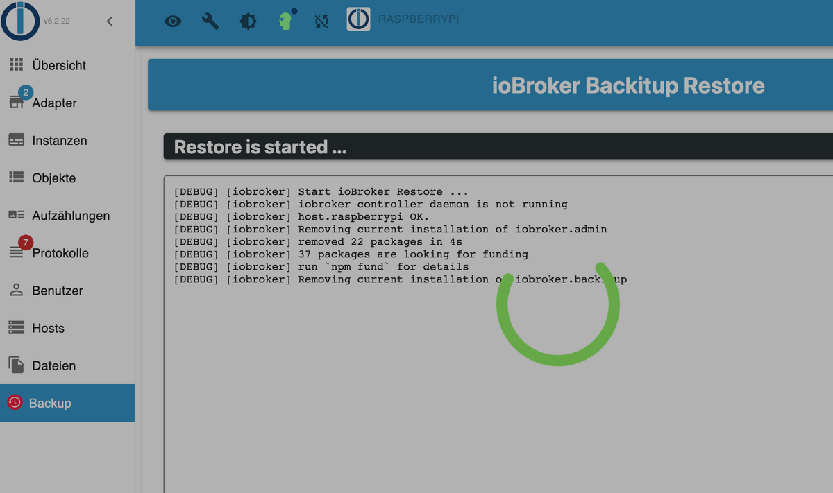

                  @djmarc75 gestartet
                  BG

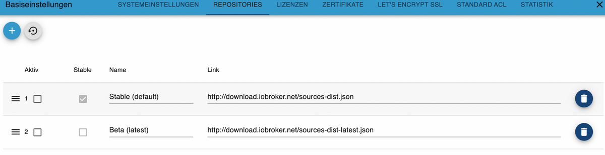

                      @thomas-braun so, bin wieder da (nur kurz)
                      iobroker läuft noch, schaut aber noch nicht so gut aus
                      Bildschirmfoto 2022-10-12 um 16.19.14.png Bildschirmfoto 2022-10-12 um 16.18.48.png
                      er hat die aktive Stable Variante deaktiviert, diese werde ich dann mal wieder aktivieren.
                      das kann auch damit zusammen hängen, dass im Backup die Beta aktiv sind

                      2022-10-12 07:36:30.679 - info: backitup.0 (7078) Got terminate signal TERMINATE_YOURSELF
                      2022-10-12 07:36:30.688 - info: admin.0 (7036) Terminated (START_IMMEDIATELY_AFTER_STOP): Without reason
                      2022-10-12 07:36:30.690 - info: host.raspberrypi stopInstance system.adapter.admin.0 send kill signal
                      2022-10-12 07:36:30.690 - info: discovery.0 (7063) Terminated (START_IMMEDIATELY_AFTER_STOP): Without reason
                      2022-10-12 07:36:30.696 - info: host.raspberrypi stopInstance system.adapter.discovery.0 send kill signal
                      2022-10-12 07:36:30.696 - info: backitup.0 (7078) Terminated (START_IMMEDIATELY_AFTER_STOP): Without reason
                      2022-10-12 07:36:30.697 - info: host.raspberrypi stopInstance system.adapter.backitup.0 send kill signal
                      2022-10-12 07:36:31.270 - info: host.raspberrypi instance system.adapter.discovery.0 terminated with code 156 (START_IMMEDIATELY_AFTER_STOP)
                      2022-10-12 07:36:31.318 - info: host.raspberrypi instance system.adapter.admin.0 terminated with code 156 (START_IMMEDIATELY_AFTER_STOP)
                      2022-10-12 07:36:31.356 - info: host.raspberrypi instance system.adapter.backitup.0 terminated with code 156 (START_IMMEDIATELY_AFTER_STOP)
                      2022-10-12 07:36:31.357 - info: host.raspberrypi All instances are stopped.
                      2022-10-12 07:36:31.462 - info: host.raspberrypi terminated
                      2022-10-12 07:36:39.163 - info: host.raspberrypi iobroker.js-controller version 4.0.23 js-controller starting
                      2022-10-12 07:36:39.170 - info: host.raspberrypi Copyright (c) 2014-2022 bluefox, 2014 hobbyquaker
                      2022-10-12 07:36:39.172 - info: host.raspberrypi hostname: raspberrypi, node: v16.17.1
                      2022-10-12 07:36:39.173 - info: host.raspberrypi ip addresses:
                      2022-10-12 07:36:39.888 - info: host.raspberrypi connected to Objects and States
                      2022-10-12 07:36:39.916 - info: host.raspberrypi added notifications configuration of host
                      2022-10-12 07:36:40.442 - info: host.raspberrypi Delete state "system.host.raspberrypi.versions.nodeCurrent"
                      2022-10-12 07:36:40.451 - info: host.raspberrypi 3 instances found
                      2022-10-12 07:36:40.461 - info: host.raspberrypi starting 3 instances
                      2022-10-12 07:36:40.527 - info: host.raspberrypi instance system.adapter.admin.0 started with pid 572
                      2022-10-12 07:36:40.547 - info: host.raspberrypi Delete state "system.host.raspberrypi.versions.nodeNewest"
                      2022-10-12 07:36:40.610 - info: host.raspberrypi Delete state "system.host.raspberrypi.versions.nodeNewestNext"
                      2022-10-12 07:36:40.625 - info: host.raspberrypi Delete state "system.host.raspberrypi.versions.npmCurrent"
                      2022-10-12 07:36:40.639 - info: host.raspberrypi Delete state "system.host.raspberrypi.versions.npmNewest"
                      2022-10-12 07:36:40.654 - info: host.raspberrypi Delete state "system.host.raspberrypi.versions.npmNewestNext"
                      2022-10-12 07:36:40.668 - info: host.raspberrypi Some obsolete host states deleted.
                      2022-10-12 07:36:43.077 - info: admin.0 (572) starting. Version 6.2.22 in /opt/iobroker/node_modules/iobroker.admin, node: v16.17.1, js-controller: 4.0.23
                      2022-10-12 07:36:43.132 - info: admin.0 (572) requesting all states
                      2022-10-12 07:36:43.133 - info: admin.0 (572) requesting all objects
                      2022-10-12 07:36:43.213 - warn: admin.0 (572) Cannot check node.js versions: Error: getaddrinfo EAI_AGAIN nodejs.org
                      2022-10-12 07:36:43.231 - warn: admin.0 (572) Cannot update news: getaddrinfo EAI_AGAIN iobroker.live
                      2022-10-12 07:36:43.590 - info: admin.0 (572) received all objects
                      2022-10-12 07:36:44.030 - info: admin.0 (572) http server listening on port 8081
                      2022-10-12 07:36:44.032 - info: admin.0 (572) Use link "http://localhost:8081" to configure.
                      2022-10-12 07:36:44.044 - info: admin.0 (572) socket.io server listening on port 8081
                      2022-10-12 07:36:44.110 - warn: admin.0 (572) Cannot update rating: getaddrinfo EAI_AGAIN rating.iobroker.net
                      2022-10-12 07:36:44.491 - info: host.raspberrypi instance system.adapter.discovery.0 started with pid 627
                      2022-10-12 07:36:59.365 - info: discovery.0 (627) starting. Version 3.0.3 in /opt/iobroker/node_modules/iobroker.discovery, node: v16.17.1, js-controller: 4.0.23
                      2022-10-12 07:37:01.549 - info: host.raspberrypi instance system.adapter.backitup.0 started with pid 702
                      2022-10-12 07:37:01.648 - info: admin.0 (572) ==> Connected system.user.admin from ::ffff:192.168.0.139
                      2022-10-12 07:37:03.417 - info: backitup.0 (702) starting. Version 2.4.12 in /opt/iobroker/node_modules/iobroker.backitup, node: v16.17.1, js-controller: 4.0.23
                      2022-10-12 07:37:03.494 - info: backitup.0 (702) [iobroker] backup was activated at 02:40 every 1 day(s)
                      2022-10-12 07:47:30.795 - info: admin.0 (572) ==> Connected system.user.admin from ::ffff:192.168.0.139
                      2022-10-12 07:47:58.110 - info: host.raspberrypi stopInstance system.adapter.backitup.0 (force=false, process=true)
                      2022-10-12 07:47:58.120 - info: backitup.0 (702) Got terminate signal TERMINATE_YOURSELF
                      2022-10-12 07:47:58.123 - info: backitup.0 (702) cleaned everything up...
                      2022-10-12 07:47:58.124 - info: backitup.0 (702) terminating
                      2022-10-12 07:47:58.126 - info: backitup.0 (702) Terminated (ADAPTER_REQUESTED_TERMINATION): Without reason
                      2022-10-12 07:47:58.163 - info: host.raspberrypi stopInstance system.adapter.backitup.0 send kill signal
                      2022-10-12 07:47:58.544 - info: admin.0 (572) <== Disconnect system.user.admin from ::ffff:192.168.0.139
                      2022-10-12 07:47:58.688 - info: host.raspberrypi instance system.adapter.backitup.0 terminated with code 11 (ADAPTER_REQUESTED_TERMINATION)
                      2022-10-12 07:48:01.190 - info: host.raspberrypi instance system.adapter.backitup.0 started with pid 798
                      2022-10-12 07:48:03.026 - info: backitup.0 (798) starting. Version 2.4.12 in /opt/iobroker/node_modules/iobroker.backitup, node: v16.17.1, js-controller: 4.0.23
                      2022-10-12 07:48:03.122 - info: backitup.0 (798) [iobroker] backup was activated at 02:40 every 1 day(s)
                      2022-10-12 07:49:52.026 - info: admin.0 (572) ==> Connected system.user.admin from ::ffff:192.168.0.139
                      2022-10-12 08:17:08.116 - info: host.raspberrypi iobroker.js-controller version 4.0.23 js-controller starting
                      2022-10-12 08:17:08.123 - info: host.raspberrypi Copyright (c) 2014-2022 bluefox, 2014 hobbyquaker
                      2022-10-12 08:17:08.124 - info: host.raspberrypi hostname: raspberrypi, node: v16.17.1
                      2022-10-12 08:17:08.126 - info: host.raspberrypi ip addresses:
                      2022-10-12 08:17:08.859 - info: host.raspberrypi connected to Objects and States
                      2022-10-12 08:17:08.888 - info: host.raspberrypi added notifications configuration of host
                      2022-10-12 08:17:09.402 - info: host.raspberrypi 3 instances found
                      2022-10-12 08:17:09.411 - info: host.raspberrypi starting 3 instances
                      2022-10-12 08:17:09.506 - info: host.raspberrypi instance system.adapter.admin.0 started with pid 576
                      2022-10-12 08:17:11.431 - error: admin.0 (576) admin.0 already running
                      2022-10-12 08:17:11.436 - warn: admin.0 (576) Terminated (ADAPTER_ALREADY_RUNNING): Without reason
                      2022-10-12 08:17:12.009 - error: host.raspberrypi instance system.adapter.admin.0 terminated with code 7 (ADAPTER_ALREADY_RUNNING)
                      2022-10-12 08:17:12.011 - info: host.raspberrypi Restart adapter system.adapter.admin.0 because enabled
                      2022-10-12 08:17:13.447 - info: host.raspberrypi instance system.adapter.discovery.0 started with pid 628
                      2022-10-12 08:17:14.754 - error: discovery.0 (628) discovery.0 already running
                      2022-10-12 08:17:14.759 - warn: discovery.0 (628) Terminated (ADAPTER_ALREADY_RUNNING): Without reason
                      2022-10-12 08:17:15.309 - error: host.raspberrypi instance system.adapter.discovery.0 terminated with code 7 (ADAPTER_ALREADY_RUNNING)
                      2022-10-12 08:17:15.310 - info: host.raspberrypi Restart adapter system.adapter.discovery.0 because enabled
                      2022-10-12 13:28:32.113 - info: host.raspberrypi instance system.adapter.backitup.0 started with pid 763
                      2022-10-12 13:28:33.501 - error: backitup.0 (763) backitup.0 already running
                      2022-10-12 13:28:33.506 - warn: backitup.0 (763) Terminated (ADAPTER_ALREADY_RUNNING): Without reason
                      2022-10-12 13:28:34.050 - error: host.raspberrypi instance system.adapter.backitup.0 terminated with code 7 (ADAPTER_ALREADY_RUNNING)
                      2022-10-12 13:28:34.051 - info: host.raspberrypi Restart adapter system.adapter.backitup.0 because enabled
                      2022-10-12 13:28:56.694 - info: host.raspberrypi instance system.adapter.admin.0 started with pid 776
                      2022-10-12 13:28:58.723 - info: admin.0 (776) starting. Version 6.2.22 in /opt/iobroker/node_modules/iobroker.admin, node: v16.17.1, js-controller: 4.0.23
                      2022-10-12 13:28:58.783 - info: admin.0 (776) requesting all states
                      2022-10-12 13:28:58.784 - info: admin.0 (776) requesting all objects
                      2022-10-12 13:28:59.270 - info: admin.0 (776) received all objects
                      2022-10-12 13:28:59.815 - info: admin.0 (776) http server listening on port 8081
                      2022-10-12 13:28:59.817 - info: admin.0 (776) Use link "http://localhost:8081" to configure.
                      2022-10-12 13:28:59.827 - info: admin.0 (776) socket.io server listening on port 8081
                      2022-10-12 13:28:59.993 - info: host.raspberrypi instance system.adapter.discovery.0 started with pid 801
                      2022-10-12 13:29:01.918 - info: discovery.0 (801) starting. Version 3.0.3 in /opt/iobroker/node_modules/iobroker.discovery, node: v16.17.1, js-controller: 4.0.23
                      2022-10-12 13:29:04.078 - info: host.raspberrypi instance system.adapter.backitup.0 started with pid 820
                      2022-10-12 13:29:05.897 - info: backitup.0 (820) starting. Version 2.4.12 in /opt/iobroker/node_modules/iobroker.backitup, node: v16.17.1, js-controller: 4.0.23
                      2022-10-12 13:29:05.970 - info: backitup.0 (820) [iobroker] backup was activated at 02:40 every 1 day(s)
                      2022-10-12 13:56:43.336 - info: admin.0 (776) ==> Connected system.user.admin from ::ffff:192.168.0.193
                      2022-10-12 13:57:01.801 - info: admin.0 (776) ==> Connected system.user.admin from ::ffff:192.168.0.193
                      2022-10-12 13:57:03.411 - info: admin.0 (776) <== Disconnect system.user.admin from ::ffff:192.168.0.193
                      2022-10-12 14:03:10.222 - info: admin.0 (776) ==> Connected system.user.admin from ::ffff:192.168.0.193
                      2022-10-12 14:16:27.204 - info: host.raspberrypi received SIGTERM
                      2022-10-12 14:16:27.209 - info: admin.0 (776) terminating http server on port 8081
                      2022-10-12 14:16:27.206 - info: backitup.0 (820) cleaned everything up...
                      2022-10-12 14:16:27.209 - info: host.raspberrypi stopInstance system.adapter.admin.0 (force=false, process=true)
                      2022-10-12 14:16:27.210 - info: host.raspberrypi stopInstance system.adapter.discovery.0 (force=false, process=true)
                      2022-10-12 14:16:27.210 - info: host.raspberrypi stopInstance system.adapter.backitup.0 (force=false, process=true)
                      2022-10-12 14:16:27.229 - info: backitup.0 (820) Got terminate signal TERMINATE_YOURSELF
                      2022-10-12 14:16:27.231 - info: admin.0 (776) Got terminate signal TERMINATE_YOURSELF
                      2022-10-12 14:16:27.234 - info: host.raspberrypi stopInstance system.adapter.admin.0 send kill signal
                      2022-10-12 14:16:27.236 - info: admin.0 (776) Terminated (START_IMMEDIATELY_AFTER_STOP): Without reason
                      2022-10-12 14:16:27.236 - info: host.raspberrypi stopInstance system.adapter.discovery.0 send kill signal
                      2022-10-12 14:16:27.229 - info: discovery.0 (801) Got terminate signal TERMINATE_YOURSELF
                      2022-10-12 14:16:27.237 - info: host.raspberrypi stopInstance system.adapter.backitup.0 send kill signal
                      2022-10-12 14:16:27.242 - info: discovery.0 (801) Terminated (START_IMMEDIATELY_AFTER_STOP): Without reason
                      2022-10-12 14:16:27.278 - info: backitup.0 (820) Terminated (START_IMMEDIATELY_AFTER_STOP): Without reason
                      2022-10-12 14:16:27.808 - info: host.raspberrypi instance system.adapter.admin.0 terminated with code 156 (START_IMMEDIATELY_AFTER_STOP)
                      2022-10-12 14:16:27.842 - info: host.raspberrypi instance system.adapter.discovery.0 terminated with code 156 (START_IMMEDIATELY_AFTER_STOP)
                      2022-10-12 14:16:27.850 - info: host.raspberrypi instance system.adapter.backitup.0 terminated with code 156 (START_IMMEDIATELY_AFTER_STOP)
                      2022-10-12 14:16:27.851 - info: host.raspberrypi All instances are stopped.
                      2022-10-12 14:16:28.050 - info: host.raspberrypi terminated
                      2022-10-12 14:18:27.924 - info: host.raspberrypi iobroker.js-controller version 4.0.23 js-controller starting
                      2022-10-12 14:18:27.931 - info: host.raspberrypi Copyright (c) 2014-2022 bluefox, 2014 hobbyquaker
                      2022-10-12 14:18:27.932 - info: host.raspberrypi hostname: raspberrypi, node: v16.17.1
                      2022-10-12 14:18:27.934 - info: host.raspberrypi ip addresses: 192.168.0.92 fe80::e082:9e21:c57f:d9dc 192.168.0.93 fe80::347f:b2c:baa2:692e
                      2022-10-12 14:18:29.882 - info: host.raspberrypi connected to Objects and States
                      2022-10-12 14:18:29.951 - info: host.raspberrypi Node.js version has changed from 14.20.0 to 16.17.1
                      2022-10-12 14:18:30.006 - info: host.raspberrypi Successfully updated capabilities "cap_net_admin, cap_net_bind_service, cap_net_raw" for /usr/bin/node
                      2022-10-12 14:18:30.032 - info: host.raspberrypi added notifications configuration of host
                      2022-10-12 14:18:30.822 - info: host.raspberrypi Delete host system.host.raspberrypi
                      2022-10-12 14:18:31.020 - info: host.raspberrypi 55 instances found
                      2022-10-12 14:18:31.087 - warn: host.raspberrypi startInstance cannot find adapter "alias-manager@1.2.6". Try to install it... 1 attempt
                      2022-10-12 14:18:31.088 - info: host.raspberrypi iobroker install alias-manager@1.2.6 using installedFrom
                      2022-10-12 14:18:31.207 - info: host.raspberrypi starting 2 instances
                      2022-10-12 14:18:31.489 - info: host.raspberrypi instance system.adapter.admin.0 started with pid 2029
                      2022-10-12 14:18:33.977 - error: host.raspberrypi iobroker npm-install: ERROR: No repositories defined. Please define one repository as active: "iob repo set <Stable (default) | Beta (latest)>
                      2022-10-12 14:18:35.050 - info: host.raspberrypi iobroker npm-install: exit 0
                      2022-10-12 14:18:36.327 - warn: host.raspberrypi startInstance cannot find adapter "icons-icons8@0.0.1". Try to install it... 1 attempt
                      2022-10-12 14:18:36.329 - info: host.raspberrypi iobroker install icons-icons8@0.0.1 using installedFrom
                      2022-10-12 14:18:36.674 - info: host.raspberrypi instance system.adapter.backitup.0 started with pid 2059
                      2022-10-12 14:18:37.703 - warn: admin.0 (2029) No repository source configured. Possible values: Stable (default), Beta (latest). Active repo(s): ""
                      2022-10-12 14:18:40.897 - error: host.raspberrypi iobroker npm-install: ERROR: No repositories defined. Please define one repository as active: "iob repo set <Stable (default) | Beta (latest)>
                      2022-10-12 14:18:41.947 - info: host.raspberrypi iobroker npm-install: exit 0
                      2022-10-12 14:18:42.948 - warn: host.raspberrypi startInstance cannot find adapter "icons-mfd-png@1.1.0". Try to install it... 1 attempt
                      2022-10-12 14:18:42.949 - info: host.raspberrypi iobroker install icons-mfd-png@1.1.0 using installedFrom
                      2022-10-12 14:18:45.342 - error: host.raspberrypi iobroker npm-install: ERROR: No repositories defined. Please define one repository as active: "iob repo set <Stable (default) | Beta (latest)>
                      2022-10-12 14:18:46.376 - info: host.raspberrypi iobroker npm-install: exit 0
                      2022-10-12 14:18:47.377 - warn: host.raspberrypi startInstance cannot find adapter "icons-open-icon-library-png@0.1.2". Try to install it... 1 attempt
                      2022-10-12 14:18:47.378 - info: host.raspberrypi iobroker install icons-open-icon-library-png@0.1.2 using installedFrom
                      2022-10-12 14:18:49.941 - error: host.raspberrypi iobroker npm-install: ERROR: No repositories defined. Please define one repository as active: "iob repo set <Stable (default) | Beta (latest)>
                      2022-10-12 14:18:50.973 - info: host.raspberrypi iobroker npm-install: exit 0
                      2022-10-12 14:18:51.974 - warn: host.raspberrypi startInstance cannot find adapter "icons-ultimate-png@1.0.1". Try to install it... 1 attempt
                      2022-10-12 14:18:51.974 - info: host.raspberrypi iobroker install icons-ultimate-png@1.0.1 using installedFrom
                      2022-10-12 14:18:54.461 - error: host.raspberrypi iobroker npm-install: ERROR: No repositories defined. Please define one repository as active: "iob repo set <Stable (default) | Beta (latest)>
                      2022-10-12 14:18:55.494 - info: host.raspberrypi iobroker npm-install: exit 0
                      2022-10-12 14:18:56.495 - warn: host.raspberrypi startInstance cannot find adapter "vis-icontwo@0.90.0". Try to install it... 1 attempt
                      2022-10-12 14:18:56.495 - info: host.raspberrypi iobroker install vis-icontwo@0.90.0 using installedFrom
                      2022-10-12 14:18:58.945 - error: host.raspberrypi iobroker npm-install: ERROR: No repositories defined. Please define one repository as active: "iob repo set <Stable (default) | Beta (latest)>
                      2022-10-12 14:18:59.995 - info: host.raspberrypi iobroker npm-install: exit 0
                      2022-10-12 14:19:00.996 - warn: host.raspberrypi startInstance cannot find adapter "history@2.2.4". Try to install it... 1 attempt
                      2022-10-12 14:19:00.998 - info: host.raspberrypi iobroker install history@2.2.4 using installedFrom
                      2022-10-12 14:19:03.546 - error: host.raspberrypi iobroker npm-install: ERROR: No repositories defined. Please define one repository as active: "iob repo set <Stable (default) | Beta (latest)>
                      2022-10-12 14:19:04.579 - info: host.raspberrypi iobroker npm-install: exit 0
                      2022-10-12 14:19:05.580 - warn: host.raspberrypi startInstance cannot find adapter "influxdb@3.2.0". Try to install it... 1 attempt
                      2022-10-12 14:19:05.581 - info: host.raspberrypi iobroker install influxdb@3.2.0 using installedFrom
                      2022-10-12 14:19:07.973 - error: host.raspberrypi iobroker npm-install: ERROR: No repositories defined. Please define one repository as active: "iob repo set <Stable (default) | Beta (latest)>
                      2022-10-12 14:19:09.011 - info: host.raspberrypi iobroker npm-install: exit 0
                      2022-10-12 14:19:10.012 - warn: host.raspberrypi startInstance cannot find adapter "javascript@6.0.3". Try to install it... 1 attempt
                      2022-10-12 14:19:10.013 - info: host.raspberrypi iobroker install javascript@6.0.3 using installedFrom
                      2022-10-12 14:19:12.434 - error: host.raspberrypi iobroker npm-install: ERROR: No repositories defined. Please define one repository as active: "iob repo set <Stable (default) | Beta (latest)>
                      2022-10-12 14:19:13.509 - info: host.raspberrypi iobroker npm-install: exit 0
                      2022-10-12 14:19:14.511 - warn: host.raspberrypi startInstance cannot find adapter "telegram@1.14.1". Try to install it... 1 attempt
                      2022-10-12 14:19:14.512 - info: host.raspberrypi iobroker install telegram@1.14.1 using installedFrom
                      2022-10-12 14:19:17.003 - error: host.raspberrypi iobroker npm-install: ERROR: No repositories defined. Please define one repository as active: "iob repo set <Stable (default) | Beta (latest)>
                      2022-10-12 14:19:18.035 - info: host.raspberrypi iobroker npm-install: exit 0
                      2022-10-12 14:19:19.036 - warn: host.raspberrypi startInstance cannot find adapter "hue@3.7.1". Try to install it... 1 attempt
                      2022-10-12 14:19:19.036 - info: host.raspberrypi iobroker install hue@3.7.1 using installedFrom
                      2022-10-12 14:19:21.553 - error: host.raspberrypi iobroker npm-install: ERROR: No repositories defined. Please define one repository as active: "iob repo set <Stable (default) | Beta (latest)>
                      2022-10-12 14:19:22.603 - info: host.raspberrypi iobroker npm-install: exit 0
                      2022-10-12 14:19:23.604 - warn: host.raspberrypi startInstance cannot find adapter "modbus@5.0.8". Try to install it... 1 attempt
                      2022-10-12 14:19:23.605 - info: host.raspberrypi iobroker install modbus@5.0.8 using installedFrom
                      2022-10-12 14:19:26.055 - error: host.raspberrypi iobroker npm-install: ERROR: No repositories defined. Please define one repository as active: "iob repo set <Stable (default) | Beta (latest)>
                      2022-10-12 14:19:27.087 - info: host.raspberrypi iobroker npm-install: exit 0
                      2022-10-12 14:19:28.088 - warn: host.raspberrypi startInstance cannot find adapter "modbus@5.0.8". Try to install it... 1 attempt
                      2022-10-12 14:19:28.089 - info: host.raspberrypi iobroker install modbus@5.0.8 using installedFrom
                      2022-10-12 14:19:30.615 - error: host.raspberrypi iobroker npm-install: ERROR: No repositories defined. Please define one repository as active: "iob repo set <Stable (default) | Beta (latest)>
                      2022-10-12 14:19:31.649 - info: host.raspberrypi iobroker npm-install: exit 0
                      2022-10-12 14:19:32.650 - warn: host.raspberrypi startInstance cannot find adapter "modbus@5.0.8". Try to install it... 1 attempt
                      2022-10-12 14:19:32.651 - info: host.raspberrypi iobroker install modbus@5.0.8 using installedFrom
                      2022-10-12 14:19:35.056 - error: host.raspberrypi iobroker npm-install: ERROR: No repositories defined. Please define one repository as active: "iob repo set <Stable (default) | Beta (latest)>
                      2022-10-12 14:19:36.110 - info: host.raspberrypi iobroker npm-install: exit 0
                      2022-10-12 14:19:37.110 - warn: host.raspberrypi startInstance cannot find adapter "mqtt@4.0.7". Try to install it... 1 attempt
                      2022-10-12 14:19:37.110 - info: host.raspberrypi iobroker install mqtt@4.0.7 using installedFrom
                      2022-10-12 14:19:39.544 - error: host.raspberrypi iobroker npm-install: ERROR: No repositories defined. Please define one repository as active: "iob repo set <Stable (default) | Beta (latest)>
                      2022-10-12 14:19:40.602 - info: host.raspberrypi iobroker npm-install: exit 0
                      2022-10-12 14:19:41.603 - warn: host.raspberrypi startInstance cannot find adapter "owntracks@1.0.4". Try to install it... 1 attempt
                      2022-10-12 14:19:41.605 - info: host.raspberrypi iobroker install owntracks@1.0.4 using installedFrom
                      2022-10-12 14:19:44.080 - error: host.raspberrypi iobroker npm-install: ERROR: No repositories defined. Please define one repository as active: "iob repo set <Stable (default) | Beta (latest)>
                      2022-10-12 14:19:45.130 - info: host.raspberrypi iobroker npm-install: exit 0
                      2022-10-12 14:19:46.131 - warn: host.raspberrypi startInstance cannot find adapter "places@1.1.2". Try to install it... 1 attempt
                      2022-10-12 14:19:46.132 - info: host.raspberrypi iobroker install places@1.1.2 using installedFrom
                      2022-10-12 14:19:48.567 - error: host.raspberrypi iobroker npm-install: ERROR: No repositories defined. Please define one repository as active: "iob repo set <Stable (default) | Beta (latest)>
                      2022-10-12 14:19:49.605 - info: host.raspberrypi iobroker npm-install: exit 0
                      2022-10-12 14:19:50.606 - warn: host.raspberrypi startInstance cannot find adapter "s7@1.3.14". Try to install it... 1 attempt
                      2022-10-12 14:19:50.607 - info: host.raspberrypi iobroker install s7@1.3.14 using installedFrom
                      2022-10-12 14:19:53.078 - error: host.raspberrypi iobroker npm-install: ERROR: No repositories defined. Please define one repository as active: "iob repo set <Stable (default) | Beta (latest)>
                      2022-10-12 14:19:54.127 - info: host.raspberrypi iobroker npm-install: exit 0
                      2022-10-12 14:19:55.128 - warn: host.raspberrypi startInstance cannot find adapter "shelly@6.2.0". Try to install it... 1 attempt
                      2022-10-12 14:19:55.128 - info: host.raspberrypi iobroker install shelly@6.2.0 using installedFrom
                      2022-10-12 14:19:57.557 - error: host.raspberrypi iobroker npm-install: ERROR: No repositories defined. Please define one repository as active: "iob repo set <Stable (default) | Beta (latest)>
                      2022-10-12 14:19:58.604 - info: host.raspberrypi iobroker npm-install: exit 0
                      2022-10-12 14:19:59.605 - warn: host.raspberrypi startInstance cannot find adapter "sonoff@2.5.1". Try to install it... 1 attempt
                      2022-10-12 14:19:59.606 - info: host.raspberrypi iobroker install sonoff@2.5.1 using installedFrom
                      2022-10-12 14:20:02.057 - error: host.raspberrypi iobroker npm-install: ERROR: No repositories defined. Please define one repository as active: "iob repo set <Stable (default) | Beta (latest)>
                      2022-10-12 14:20:03.106 - info: host.raspberrypi iobroker npm-install: exit 0
                      2022-10-12 14:20:04.107 - warn: host.raspberrypi startInstance cannot find adapter "synology@2.1.9". Try to install it... 1 attempt
                      2022-10-12 14:20:04.107 - info: host.raspberrypi iobroker install synology@2.1.9 using installedFrom
                      2022-10-12 14:20:06.582 - error: host.raspberrypi iobroker npm-install: ERROR: No repositories defined. Please define one repository as active: "iob repo set <Stable (default) | Beta (latest)>
                      2022-10-12 14:20:07.651 - info: host.raspberrypi iobroker npm-install: exit 0
                      2022-10-12 14:20:08.652 - warn: host.raspberrypi startInstance cannot find adapter "zigbee@1.7.6". Try to install it... 1 attempt
                      2022-10-12 14:20:08.653 - info: host.raspberrypi iobroker install zigbee@1.7.6 using installedFrom
                      2022-10-12 14:20:11.079 - error: host.raspberrypi iobroker npm-install: ERROR: No repositories defined. Please define one repository as active: "iob repo set <Stable (default) | Beta (latest)>
                      2022-10-12 14:20:12.126 - info: host.raspberrypi iobroker npm-install: exit 0
                      2022-10-12 14:20:13.127 - warn: host.raspberrypi startInstance cannot find adapter "discovery@3.0.5". Try to install it... 1 attempt
                      2022-10-12 14:20:13.128 - info: host.raspberrypi iobroker install discovery@3.0.5 using installedFrom
                      2022-10-12 14:20:15.579 - error: host.raspberrypi iobroker npm-install: ERROR: No repositories defined. Please define one repository as active: "iob repo set <Stable (default) | Beta (latest)>
                      2022-10-12 14:20:16.628 - info: host.raspberrypi iobroker npm-install: exit 0
                      2022-10-12 14:20:17.629 - warn: host.raspberrypi startInstance cannot find adapter "alias-manager". Try to install it... 2 attempt
                      2022-10-12 14:20:17.630 - info: host.raspberrypi iobroker install alias-manager using installedVersion
                      2022-10-12 14:20:20.113 - error: host.raspberrypi iobroker npm-install: ERROR: No repositories defined. Please define one repository as active: "iob repo set <Stable (default) | Beta (latest)>
                      2022-10-12 14:20:21.161 - info: host.raspberrypi iobroker npm-install: exit 0
                      2022-10-12 14:20:22.162 - warn: host.raspberrypi startInstance cannot find adapter "cloud@4.2.2". Try to install it... 1 attempt
                      2022-10-12 14:20:22.163 - info: host.raspberrypi iobroker install cloud@4.2.2 using installedFrom
                      2022-10-12 14:20:24.556 - error: host.raspberrypi iobroker npm-install: ERROR: No repositories defined. Please define one repository as active: "iob repo set <Stable (default) | Beta (latest)>
                      2022-10-12 14:20:25.608 - info: host.raspberrypi iobroker npm-install: exit 0
                      2022-10-12 14:20:26.609 - warn: host.raspberrypi startInstance cannot find adapter "daswetter@3.1.4". Try to install it... 1 attempt
                      2022-10-12 14:20:26.609 - info: host.raspberrypi iobroker install daswetter@3.1.4 using installedFrom
                      2022-10-12 14:20:29.016 - error: host.raspberrypi iobroker npm-install: ERROR: No repositories defined. Please define one repository as active: "iob repo set <Stable (default) | Beta (latest)>
                      2022-10-12 14:20:30.081 - info: host.raspberrypi iobroker npm-install: exit 0
                      2022-10-12 14:20:31.082 - warn: host.raspberrypi startInstance cannot find adapter "denon@1.13.4". Try to install it... 1 attempt
                      2022-10-12 14:20:31.083 - info: host.raspberrypi iobroker install denon@1.13.4 using installedFrom
                      2022-10-12 14:20:33.577 - error: host.raspberrypi iobroker npm-install: ERROR: No repositories defined. Please define one repository as active: "iob repo set <Stable (default) | Beta (latest)>
                      2022-10-12 14:20:34.626 - info: host.raspberrypi iobroker npm-install: exit 0
                      2022-10-12 14:20:35.627 - warn: host.raspberrypi startInstance cannot find adapter "echarts@1.0.12". Try to install it... 1 attempt
                      2022-10-12 14:20:35.628 - info: host.raspberrypi iobroker install echarts@1.0.12 using installedFrom
                      2022-10-12 14:20:38.105 - error: host.raspberrypi iobroker npm-install: ERROR: No repositories defined. Please define one repository as active: "iob repo set <Stable (default) | Beta (latest)>
                      2022-10-12 14:20:39.155 - info: host.raspberrypi iobroker npm-install: exit 0
                      2022-10-12 14:20:40.155 - warn: host.raspberrypi startInstance cannot find adapter "fritzdect@2.2.6". Try to install it... 1 attempt
                      2022-10-12 14:20:40.156 - info: host.raspberrypi iobroker install fritzdect@2.2.6 using installedFrom
                      2022-10-12 14:20:42.629 - error: host.raspberrypi iobroker npm-install: ERROR: No repositories defined. Please define one repository as active: "iob repo set <Stable (default) | Beta (latest)>
                      2022-10-12 14:20:43.675 - info: host.raspberrypi iobroker npm-install: exit 0
                      2022-10-12 14:20:44.676 - warn: host.raspberrypi startInstance cannot find adapter "fronius@1.1.3". Try to install it... 1 attempt
                      2022-10-12 14:20:44.676 - info: host.raspberrypi iobroker install fronius@1.1.3 using installedFrom
                      2022-10-12 14:20:47.103 - error: host.raspberrypi iobroker npm-install: ERROR: No repositories defined. Please define one repository as active: "iob repo set <Stable (default) | Beta (latest)>
                      2022-10-12 14:20:48.153 - info: host.raspberrypi iobroker npm-install: exit 0
                      2022-10-12 14:20:49.154 - warn: host.raspberrypi startInstance cannot find adapter "fuelpricemonitor@0.3.0". Try to install it... 1 attempt
                      2022-10-12 14:20:49.155 - info: host.raspberrypi iobroker install fuelpricemonitor@0.3.0 using installedFrom
                      2022-10-12 14:20:51.609 - error: host.raspberrypi iobroker npm-install: ERROR: No repositories defined. Please define one repository as active: "iob repo set <Stable (default) | Beta (latest)>
                      2022-10-12 14:20:52.656 - info: host.raspberrypi iobroker npm-install: exit 0
                      2022-10-12 14:20:53.657 - warn: host.raspberrypi startInstance cannot find adapter "go-e@1.0.25". Try to install it... 1 attempt
                      2022-10-12 14:20:53.657 - info: host.raspberrypi iobroker install go-e@1.0.25 using installedFrom
                      2022-10-12 14:20:56.113 - error: host.raspberrypi iobroker npm-install: ERROR: No repositories defined. Please define one repository as active: "iob repo set <Stable (default) | Beta (latest)>
                      2022-10-12 14:20:57.168 - info: host.raspberrypi iobroker npm-install: exit 0
                      2022-10-12 14:20:58.170 - warn: host.raspberrypi startInstance cannot find adapter "habpanel@0.5.0". Try to install it... 1 attempt
                      2022-10-12 14:20:58.171 - info: host.raspberrypi iobroker install habpanel@0.5.0 using installedFrom
                      2022-10-12 14:21:00.710 - error: host.raspberrypi iobroker npm-install: ERROR: No repositories defined. Please define one repository as active: "iob repo set <Stable (default) | Beta (latest)>
                      2022-10-12 14:21:01.743 - info: host.raspberrypi iobroker npm-install: exit 0
                      2022-10-12 14:21:02.744 - warn: host.raspberrypi startInstance cannot find adapter "harmony@1.2.2". Try to install it... 1 attempt
                      2022-10-12 14:21:02.744 - info: host.raspberrypi iobroker install harmony@1.2.2 using installedFrom
                      2022-10-12 14:21:05.197 - error: host.raspberrypi iobroker npm-install: ERROR: No repositories defined. Please define one repository as active: "iob repo set <Stable (default) | Beta (latest)>
                      2022-10-12 14:21:06.244 - info: host.raspberrypi iobroker npm-install: exit 0
                      2022-10-12 14:21:07.245 - warn: host.raspberrypi startInstance cannot find adapter "hs100@2.1.2". Try to install it... 1 attempt
                      2022-10-12 14:21:07.246 - info: host.raspberrypi iobroker install hs100@2.1.2 using installedFrom
                      2022-10-12 14:21:09.699 - error: host.raspberrypi iobroker npm-install: ERROR: No repositories defined. Please define one repository as active: "iob repo set <Stable (default) | Beta (latest)>
                      2022-10-12 14:21:10.754 - info: host.raspberrypi iobroker npm-install: exit 0
                      2022-10-12 14:21:11.755 - warn: host.raspberrypi startInstance cannot find adapter "hue-extended@2.0.0". Try to install it... 1 attempt
                      2022-10-12 14:21:11.755 - info: host.raspberrypi iobroker install hue-extended@2.0.0 using installedFrom
                      2022-10-12 14:21:14.152 - error: host.raspberrypi iobroker npm-install: ERROR: No repositories defined. Please define one repository as active: "iob repo set <Stable (default) | Beta (latest)>
                      2022-10-12 14:21:15.199 - info: host.raspberrypi iobroker npm-install: exit 0
                      2022-10-12 14:21:16.200 - warn: host.raspberrypi startInstance cannot find adapter "icons-icons8". Try to install it... 2 attempt
                      2022-10-12 14:21:16.201 - info: host.raspberrypi iobroker install icons-icons8 using installedVersion
                      2022-10-12 14:21:18.613 - error: host.raspberrypi iobroker npm-install: ERROR: No repositories defined. Please define one repository as active: "iob repo set <Stable (default) | Beta (latest)>
                      2022-10-12 14:21:19.668 - info: host.raspberrypi iobroker npm-install: exit 0
                      2022-10-12 14:21:20.668 - warn: host.raspberrypi startInstance cannot find adapter "icons-mfd-png". Try to install it... 2 attempt
                      2022-10-12 14:21:20.669 - info: host.raspberrypi iobroker install icons-mfd-png using installedVersion
                      2022-10-12 14:21:23.078 - error: host.raspberrypi iobroker npm-install: ERROR: No repositories defined. Please define one repository as active: "iob repo set <Stable (default) | Beta (latest)>
                      2022-10-12 14:21:24.145 - info: host.raspberrypi iobroker npm-install: exit 0
                      2022-10-12 14:21:25.147 - warn: host.raspberrypi startInstance cannot find adapter "icons-open-icon-library-png". Try to install it... 2 attempt
                      2022-10-12 14:21:25.148 - info: host.raspberrypi iobroker install icons-open-icon-library-png using installedVersion
                      2022-10-12 14:21:27.578 - error: host.raspberrypi iobroker npm-install: ERROR: No repositories defined. Please define one repository as active: "iob repo set <Stable (default) | Beta (latest)>
                      2022-10-12 14:21:28.614 - info: host.raspberrypi iobroker npm-install: exit 0
                      2022-10-12 14:21:29.615 - warn: host.raspberrypi startInstance cannot find adapter "icons-ultimate-png". Try to install it... 2 attempt
                      2022-10-12 14:21:29.616 - info: host.raspberrypi iobroker install icons-ultimate-png using installedVersion
                      2022-10-12 14:21:32.054 - error: host.raspberrypi iobroker npm-install: ERROR: No repositories defined. Please define one repository as active: "iob repo set <Stable (default) | Beta (latest)>
                      2022-10-12 14:21:33.103 - info: host.raspberrypi iobroker npm-install: exit 0
                      2022-10-12 14:21:34.104 - warn: host.raspberrypi startInstance cannot find adapter "info@1.9.21". Try to install it... 1 attempt
                      2022-10-12 14:21:34.105 - info: host.raspberrypi iobroker install info@1.9.21 using installedFrom
                      2022-10-12 14:21:36.590 - error: host.raspberrypi iobroker npm-install: ERROR: No repositories defined. Please define one repository as active: "iob repo set <Stable (default) | Beta (latest)>
                      2022-10-12 14:21:37.625 - info: host.raspberrypi iobroker npm-install: exit 0
                      2022-10-12 14:21:38.626 - warn: host.raspberrypi startInstance cannot find adapter "iot@1.12.2". Try to install it... 1 attempt
                      2022-10-12 14:21:38.627 - info: host.raspberrypi iobroker install iot@1.12.2 using installedFrom
                      2022-10-12 14:21:41.047 - error: host.raspberrypi iobroker npm-install: ERROR: No repositories defined. Please define one repository as active: "iob repo set <Stable (default) | Beta (latest)>
                      2022-10-12 14:21:42.080 - info: host.raspberrypi iobroker npm-install: exit 0
                      2022-10-12 14:21:43.080 - warn: host.raspberrypi startInstance cannot find adapter "kecontact@1.4.1". Try to install it... 1 attempt
                      2022-10-12 14:21:43.081 - info: host.raspberrypi iobroker install kecontact@1.4.1 using installedFrom
                      2022-10-12 14:21:45.465 - error: host.raspberrypi iobroker npm-install: ERROR: No repositories defined. Please define one repository as active: "iob repo set <Stable (default) | Beta (latest)>
                      2022-10-12 14:21:46.532 - info: host.raspberrypi iobroker npm-install: exit 0
                      2022-10-12 14:21:47.534 - warn: host.raspberrypi startInstance cannot find adapter "life360@0.2.18". Try to install it... 1 attempt
                      2022-10-12 14:21:47.535 - info: host.raspberrypi iobroker url MiGoller/ioBroker.life360#56ba15fa07202fdfa5c99420deaa03829e1a8178 life360 using installedFrom
                      2022-10-12 14:21:49.381 - info: host.raspberrypi iobroker npm-install: install MiGoller/ioBroker.life360#56ba15fa07202fdfa5c99420deaa03829e1a8178
                      2022-10-12 14:21:50.426 - info: host.raspberrypi iobroker npm-install: NPM version: 8.15.0
                      2022-10-12 14:21:50.428 - info: host.raspberrypi iobroker npm-install: Installing MiGoller/ioBroker.life360#56ba15fa07202fdfa5c99420deaa03829e1a8178... (System call)
                      2022-10-12 14:21:57.993 - info: host.raspberrypi iobroker npm-install:
                        2022-10-12 14:21:57.994 - info: host.raspberrypi iobroker npm-install: added 7 packages in 7s26 packages are looking for funding run npm fund for details
                        2022-10-12 14:21:58.062 - info: host.raspberrypi iobroker npm-install: upload [7] life360.admin /opt/iobroker/node_modules/iobroker.life360/admin/admin.d.ts admin.d.ts video/mp2t
                        2022-10-12 14:21:58.198 - info: host.raspberrypi iobroker npm-install: upload [6] life360.admin /opt/iobroker/node_modules/iobroker.life360/admin/index_m.html index_m.html text/html
                        2022-10-12 14:21:58.207 - info: host.raspberrypi iobroker npm-install: upload [5] life360.admin /opt/iobroker/node_modules/iobroker.life360/admin/ioBroker.life360.settings.integration.png image/png
                        2022-10-12 14:21:58.210 - info: host.raspberrypi iobroker npm-install: upload [4] life360.admin /opt/iobroker/node_modules/iobroker.life360/admin/ioBroker.life360.settings.life360.png image/png
                        2022-10-12 14:21:58.213 - info: host.raspberrypi iobroker npm-install: upload [3] life360.admin /opt/iobroker/node_modules/iobroker.life360/admin/ioBroker.life360.settings.myplaces.png image/png
                        2022-10-12 14:21:58.217 - info: host.raspberrypi iobroker npm-install: upload [2] life360.admin /opt/iobroker/node_modules/iobroker.life360/admin/life360.png life360.png image/png
                        BITTE NICHT BETA !!!!! Glaub dazu hast Du vorerst nicht das Know-How !

                          @djmarc75 hab Stable aktiviert, dann ist soweit nichts passiert
                          nach host restart, läufts nun, Adapter werden installiert

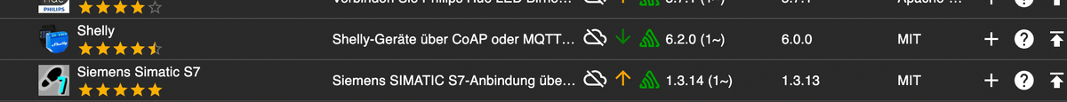

                              @djmarc75 soweit ich sehe installiert er noch immer Adapter
                              interessant finde ich das:
                              viele Adapter wurden mit einer höheren Version installiert als "verfügbar" sind
                                  keine Ahnung.
                                  was genau ? ich erkenne auf diesem Screenshot nichts was da "interessant" sein soll.
                                  das liegt an Deiner für Dich völlig uninteressanten BETA Einstellung im Repository...

                                    @djmarc75 er ist jetzt fertig mit dem installieren der Adapter, 2 konnte er nicht (da muss mich manuell über Github repository)
                                    ich habe BETA nicht aktiviert ! ich sagte, im Backup (also auf der gesicherten iobroker installation) sind Betas installiert

                                        #99
                                        @djmarc75 entweder verstehe ich was nicht oder werde nicht verstanden
                                        unter Adapter gibt es Reiter "installiert" und "verfügbar"
                                        er installiert höhere Versionen - als verfügbar. hat das was mit Beta zu tun ?
                                        time-switch
                                        materialdesign
                                        konnte er nicht selbst installieren.
