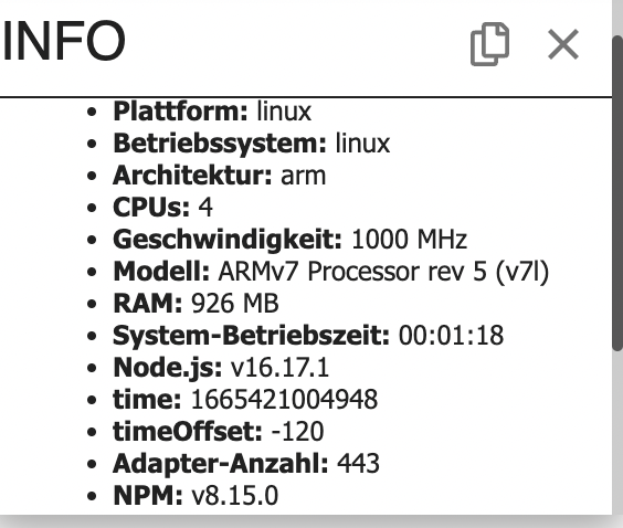

    habe mir ein neues Image auf eine SD mit Raspi gebrannt und dann mit Backup meine Install zurück geholgt. Er installiert nach und nach die Adapter, aber bei VIS hats einen Fehler. Was muss ich da machen?

      Warum kein nodejs 16 inkl. npm8 installiert?
      Und vis...

        @thomas-braun kA, mit den Versionen bin ich nicht so auf du und du, habs gemacht.
        nun sagt die Installation vom VIS Adapter Code 6, dazu finde ich wieder nix ?

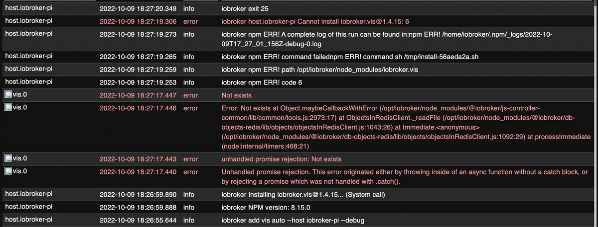

            BG

              @humidor
              Wie üblich in CodeTags.
              HumidorH 2 Antworten Letzte Antwort

                  @humidor

                  Humidor
                  schrieb am zuletzt editiert von Humidor
                  2022-10-09 18:23:22.274 - error: vis.0 (1500) Unhandled promise rejection. This error originated either by throwing inside of an async function without a catch block, or by rejecting a promise which was not handled with .catch().
                  2022-10-09 18:23:22.276 - error: vis.0 (1500) unhandled promise rejection: Not exists
                  2022-10-09 18:23:22.279 - error: vis.0 (1500) Error: Not exists
                  at Object.maybeCallbackWithError (/opt/iobroker/node_modules/@iobroker/js-controller-common/lib/common/tools.js:2973:17)
                  at ObjectsInRedisClient._readFile (/opt/iobroker/node_modules/@iobroker/db-objects-redis/lib/objects/objectsInRedisClient.js:1043:26)
                  at Immediate. (/opt/iobroker/node_modules/@iobroker/db-objects-redis/lib/objects/objectsInRedisClient.js:1092:29)
                  at processImmediate (node:internal/timers:468:21)
                  2022-10-09 18:23:22.280 - error: vis.0 (1500) Not exists
                  2022-10-09 18:23:24.018 - error: host.iobroker-pi iobroker npm-install: host.iobroker-pi Cannot install iobroker.vis@1.4.15: 6
                  2022-10-09 18:23:25.062 - info: host.iobroker-pi iobroker npm-install: exit 25
                  2022-10-09 18:23:25.871 - info: renault.0 (1106) Feature not found for VF1AG000966808321. Ignore charge-history for updates.
                  2022-10-09 18:23:26.063 - warn: host.iobroker-pi startInstance cannot find adapter "vis@1.4.15". Try to install it... 4 attempt
                  2022-10-09 18:23:26.064 - info: host.iobroker-pi iobroker install vis@1.4.15 using installedVersion
                  2022-10-09 18:23:28.865 - info: renault.0 (1106) Feature not found for VF1AG000966808321. Ignore lock-status for updates.
                  2022-10-09 18:23:29.771 - info: renault.0 (1106) Feature not found for VF1AG000966808321. Ignore res-state for updates.
                  2022-10-09 18:23:32.222 - info: host.iobroker-pi iobroker npm-install: NPM version: 8.15.0Installing iobroker.vis@1.4.15... (System call)
                  2022-10-09 18:23:48.413 - error: vis.0 (1667) Unhandled promise rejection. This error originated either by throwing inside of an async function without a catch block, or by rejecting a promise which was not handled with .catch().
                  2022-10-09 18:23:48.416 - error: vis.0 (1667) unhandled promise rejection: Not exists
                  2022-10-09 18:23:48.419 - error: vis.0 (1667) Error: Not exists
                  2022-10-09 18:23:48.421 - error: vis.0 (1667) Not exists
                  2022-10-09 18:23:50.214 - error: host.iobroker-pi iobroker npm-install: host.iobroker-pi Cannot install iobroker.vis@1.4.15: 6
                  2022-10-09 18:23:51.253 - info: host.iobroker-pi iobroker npm-install: exit 25
                  2022-10-09 18:23:52.254 - error: host.iobroker-pi Cannot download and install adapter "vis@1.4.15". To retry it disable/enable the adapter or restart host. Also check the error messages in the log!
                  2022-10-09 18:25:00.198 - info: javascript.0 (621) script.js.common.go-E_GridOffset: go-E Wolkenzähler hat GridOffset angepasst auf: 1500
                  2022-10-09 18:26:55.644 - info: host.iobroker-pi iobroker add vis auto --host iobroker-pi --debug
                  2022-10-09 18:26:59.888 - info: host.iobroker-pi iobroker NPM version: 8.15.0
                  2022-10-09 18:26:59.890 - info: host.iobroker-pi iobroker Installing iobroker.vis@1.4.15... (System call)
                  2022-10-09 18:27:17.440 - error: vis.0 (1758) Unhandled promise rejection. This error originated either by throwing inside of an async function without a catch block, or by rejecting a promise which was not handled with .catch().
                  2022-10-09 18:27:17.443 - error: vis.0 (1758) unhandled promise rejection: Not exists
                  2022-10-09 18:27:17.446 - error: vis.0 (1758) Error: Not exists
                  2022-10-09 18:27:17.447 - error: vis.0 (1758) Not exists
                  2022-10-09 18:27:19.253 - info: host.iobroker-pi iobroker npm ERR! code 6
                  2022-10-09 18:27:19.259 - info: host.iobroker-pi iobroker npm ERR! path /opt/iobroker/node_modules/iobroker.vis
                  2022-10-09 18:27:19.265 - info: host.iobroker-pi iobroker npm ERR! command failednpm ERR! command sh /tmp/install-56aeda2a.sh
                  2022-10-09 18:27:19.273 - info: host.iobroker-pi iobroker npm ERR! A complete log of this run can be found in:npm ERR! /home/iobroker/.npm/_logs/2022-10-09T17_27_01_156Z-debug-0.log
                  2022-10-09 18:27:19.306 - error: host.iobroker-pi iobroker host.iobroker-pi Cannot install iobroker.vis@1.4.15: 6
                  2022-10-09 18:27:20.349 - info: host.iobroker-pi iobroker exit 25
                  so oder?
                  https://github.com/ioBroker/ioBroker.vis/issues/502

                          iobroker upgrade vis@1.4.11 --debug
                          This upgrade of "vis" will at least introduce the following changes:
                          -> 1.4.11:
                          Removed ES6 commands to be supported by older browsers
                          Fixed problem with update of grouped widgets
                          Added web manifest to be able to handle vis as the web app
                          -> 1.4.8:
                          Added support for js-controller 4.x
                          -> 1.4.7:
                          Fixed subscribeOidAtRuntime if called with invalid IDs
                          Added support of license manager
                          BE CAREFUL: THIS IS A MAJOR UPGRADE, WHICH WILL MOST LIKELY INTRODUCE BREAKING CHANGES!
                          Would you like to upgrade vis from @0.0.0 to @1.4.11 now? [(y)es, (n)o]: y
                          Update vis from @0.0.0 to @1.4.11
                          NPM version: 8.15.0
                          Installing iobroker.vis@1.4.11... (System call)
                          npm ERR! code 6
                          npm ERR! command sh /tmp/install-1afdc587.sh
                          npm ERR!     /home/iobroker/.npm/_logs/2022-10-09T17_55_17_832Z-debug-0.log
                          host.iobroker-pi Cannot install iobroker.vis@1.4.11: 6
                          BG
                          • Thomas BraunT Online
                            @humidor sagte in Neuinstallation und VIS geht auf Fehler:
                            Was steht da drin?
                            HumidorH 1 Antwort Letzte Antwort
                            • HumidorH Humidor
                              Hallo!
                              Was für ein Image?
                                Was steht da drin?
                                HumidorH Offline
                                HumidorH Offline
                                Humidor

                                pi@iobroker-pi:~ $ node -v
                                v14.20.1
                                pi@iobroker-pi:~ $ curl -fsSL https://deb.nodesource.com/setup_16.x | sudo -E bash -
                                Installing the NodeSource Node.js 16.x repo...
                                Populating apt-get cache...
                                • apt-get update
                                  Hit:1 http://raspbian.raspberrypi.org/raspbian buster InRelease
                                  Hit:2 http://archive.raspberrypi.org/debian buster InRelease
                                  Hit:3 https://deb.nodesource.com/node_14.x buster InRelease
                                  Reading package lists... Done
                                Confirming "buster" is supported...
                                • curl -sLf -o /dev/null 'https://deb.nodesource.com/node_16.x/dists/buster/Release'
                                Adding the NodeSource signing key to your keyring...
                                • curl -s https://deb.nodesource.com/gpgkey/nodesource.gpg.key | gpg --dearmor | tee /usr/share/keyrings/nodesource.gpg >/dev/null
                                  gpg: WARNING: unsafe ownership on homedir '/home/pi/.gnupg'
                                Creating apt sources list file for the NodeSource Node.js 16.x repo...
                                • echo 'deb [signed-by=/usr/share/keyrings/nodesource.gpg] https://deb.nodesource.com/node_16.x buster main' > /etc/apt/sources.list.d/nodesource.list
                                • echo 'deb-src [signed-by=/usr/share/keyrings/nodesource.gpg] https://deb.nodesource.com/node_16.x buster main' >> /etc/apt/sources.list.d/nodesource.list
                                Running apt-get update for you...
                                • apt-get update
                                  Get:3 https://deb.nodesource.com/node_16.x buster InRelease [4,584 B]
                                  Get:4 https://deb.nodesource.com/node_16.x buster/main armhf Packages [783 B]
                                  Fetched 5,367 B in 1s (4,026 B/s)
                                Run sudo apt-get install -y nodejs to install Node.js 16.x and npm
                                You may also need development tools to build native addons:
                                 sudo apt-get install gcc g++ make
                                To install the Yarn package manager, run:
                                 curl -sL https://dl.yarnpkg.com/debian/pubkey.gpg | gpg --dearmor | sudo tee /usr/share/keyrings/yarnkey.gpg >/dev/null
                                 echo "deb [signed-by=/usr/share/keyrings/yarnkey.gpg] https://dl.yarnpkg.com/debian stable main" | sudo tee /etc/apt/sources.list.d/yarn.list
                                 sudo apt-get update && sudo apt-get install yarn
                                pi@iobroker-pi:~ $
                                pi@iobroker-pi:~ $ sudo apt-get install -y nodejs
                                Building dependency tree
                                The following packages will be upgraded:
                                nodejs
                                1 upgraded, 0 newly installed, 0 to remove and 0 not upgraded.
                                Need to get 24.1 MB of archives.
                                After this operation, 2,072 kB of additional disk space will be used.
                                Get:1 https://deb.nodesource.com/node_16.x buster/main armhf nodejs armhf 16.17.1-deb-1nodesource1 [24.1 MB]
                                Fetched 24.1 MB in 3s (7,256 kB/s)
                                apt-listchanges: Reading changelogs...
                                (Reading database ... 52699 files and directories currently installed.)
                                Preparing to unpack .../nodejs_16.17.1-deb-1nodesource1_armhf.deb ...
                                Unpacking nodejs (16.17.1-deb-1nodesource1) over (14.20.1-deb-1nodesource1) ...
                                Setting up nodejs (16.17.1-deb-1nodesource1) ...
                                Processing triggers for man-db (2.8.5-2) ...
                                pi@iobroker-pi:~ $ sudo reboot
                                Connection to 192.168.0.92 closed by remote host.

                                pi@iobroker-pi:~ $ iobroker upgrade vis@1.4.11 --debug
                                -> 1.4.11:
                                -> 1.4.8:
                                -> 1.4.7:
                                NPM version: 8.15.0
                                npm ERR! code 6
                                pi@iobroker-pi:~ $ cd /home
                                pi@iobroker-pi:/home $ cd iobroker
                                pi@iobroker-pi:/home/iobroker $ cd .npm
                                pi@iobroker-pi:/home/iobroker/.npm $ cd _logs
                                pi@iobroker-pi:/home/iobroker/.npm/_logs $ edit 2022-10-09T17_55_17_832Z-debug-0.log
                                Error: no write permission for file "2022-10-09T17_55_17_832Z-debug-0.log"
                                pi@iobroker-pi:/home/iobroker/.npm/_logs $ ls
                                2022-10-09T17_22_38_366Z-debug-0.log 2022-10-09T17_23_17_003Z-debug-0.log 2022-10-09T17_27_01_156Z-debug-0.log
                                2022-10-09T17_22_49_636Z-debug-0.log 2022-10-09T17_23_30_950Z-debug-0.log 2022-10-09T17_55_16_475Z-debug-0.log
                                2022-10-09T17_22_55_400Z-debug-0.log 2022-10-09T17_23_32_782Z-debug-0.log 2022-10-09T17_55_17_832Z-debug-0.log
                                2022-10-09T17_22_57_971Z-debug-0.log 2022-10-09T17_26_59_780Z-debug-0.log
                                pi@iobroker-pi:/home/iobroker/.npm/_logs $ sudo edit 2022-10-09T17_55_17_832Z-debug-0.log
                                581 timing reifyNode:node_modules/follow-redirects Completed in 140ms
                                582 timing reifyNode:node_modules/iobroker.javascript/node_modules/@types/node Completed in 225ms
                                583 http fetch GET 200 https://registry.npmjs.org/axios/-/axios-0.25.0.tgz 325ms (cache miss)
                                584 timing reifyNode:node_modules/iobroker.vis/node_modules/axios Completed in 357ms
                                585 http fetch GET 200 https://registry.npmjs.org/iobroker.vis/-/iobroker.vis-1.4.11.tgz 2473ms (cache miss)
                                586 timing reifyNode:node_modules/iobroker.vis Completed in 2500ms
                                587 timing reify:unpack Completed in 2501ms
                                588 timing reify:unretire Completed in 6ms
                                589 timing build:queue Completed in 9ms
                                590 info run iobroker.vis@1.4.11 install node_modules/iobroker.vis node main.js --install
                                591 info run iobroker.vis@1.4.11 install { code: 6, signal: null }
                                592 timing reify:rollback:createSparse Completed in 361ms
                                593 timing reify:rollback:retireShallow Completed in 321ms
                                594 timing command:install Completed in 17308ms
                                595 verbose stack Error: command failed
                                595 verbose stack at ChildProcess.<anonymous> (/usr/lib/node_modules/npm/node_modules/@npmcli/promise-spawn/lib/index.js:63:27)
                                595 verbose stack at ChildProcess.emit (node:events:513:28)
                                595 verbose stack at maybeClose (node:internal/child_process:1093:16)
                                595 verbose stack at Process.ChildProcess._handle.onexit (node:internal/child_process:302:5)
                                596 verbose pkgid iobroker.vis@1.4.11
                                597 verbose cwd /opt/iobroker
                                598 verbose Linux 5.10.103-v7l+
                                599 verbose node v16.17.1
                                600 verbose npm v8.15.0
                                601 error code 6
                                602 error path /opt/iobroker/node_modules/iobroker.vis
                                603 error command failed
                                604 error command sh /tmp/install-1afdc587.sh
                                605 verbose exit 6
                                606 timing npm Completed in 17648ms
                                607 verbose unfinished npm timer reify 1665338118161
                                608 verbose unfinished npm timer reify:build 1665338130969
                                609 verbose unfinished npm timer build 1665338130974
                                610 verbose unfinished npm timer build:deps 1665338130975
                                611 verbose unfinished npm timer build:run:install 1665338130985
                                612 verbose unfinished npm timer build:run:install:node_modules/iobroker.vis 1665338130986
                                613 verbose code 6
                                614 error A complete log of this run can be found in:
                                614 error /home/iobroker/.npm/_logs/2022-10-09T17_55_17_832Z-debug-0.log
