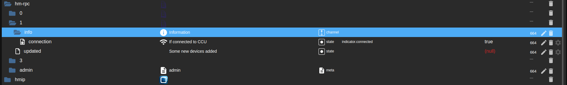

    Moin Gemeinschaft,
    Ich hab mal eine grundsätzliche Frage bei auflaufenden Fehlermeldungen, welche scheinbar nicht einem Gerät oder einer Datenquelle direkt zugeordnet wird.
    So habe ich aktuell die folgende Fehlermeldung:
    "Error occured: hm-rpc.1 (1241) Ping error [iobrokersyno:hm-rpc.1:35337af05cd736b2cb399499d1b45467]: response timeout"
    Ich erkenne an der Meldung, dass diese aus der Homematic-Sektion stammen sollte (hm-rpc.1) Wenn ich jetzt in den Objekten den Ordner
    hm-rpc öffne, sehe die folgende Anzeige:
    In diesem Zweig erkenne ich aber nur, dass die Verbindung zur CCU aktiv ist.
    Meine Idee, mittels Suche in der Objekt-Übersicht den Verursacher zu finden, lieferte keine Hinweise.
    Hier wäre es toll, wenn mir die Community entweder einen Tipp zum Nachlesen des grundsätzlichen Verhaltens derartiger Fehlermeldungen aufzeigen könnte, oder aber im speziellen Fall eine Idee hätte.
    Ich sag schon mal DANKE und wünsche Euch eine Gute Zeit und ein Schönes WE
    VG
    Schlumpel
    arteckA GlasfaserG 2 Replies Last reply

        @schlumpel sagte in Wie kann ich die Ursache einer Fehlermeldung ermitteln?:
        Nutzt du überhaupt aktiv den Adapter hm-rpc , denn üblicherweise sind auch Datenpunkte von den jeweiliegen Aktoren , je nach Einstellung in der Instanz hm-rpc vorhanden .
        Ich sehe auch in deinem Screenshot einen Odner vom HMIP Adapter ... nutz du den vielleicht und hast nur den Adapter ungenutzt hm-rpc aktiv !?
        SchlumpelS 1 Reply Last reply

              @glasfaser Danke auch dir
              und ja, ich nutze eine CCU3 auf Basis einer Raspberrymatic. Dieser Homematic-Ordner besteht aus 4 Unterordnern.
              im Ordner hm-rpc/ 0 liegen alle Homematic Sensoren/Aktoren/Schalter etc
              im Ordner hm-rpc/ 1 liegt nur die CCU
              im Ordner hm-rpc/ 3 liegen sogenannte virtuelle Kanäle der CCU
              und zuletzt der hm-rpc/admin in dem keine Objekte liegen
              Da diese Strukturen vom Iobroker angelegt wurden, hab ich keine Idee, welcher syntax das Ganze folgt.
              Und ja, ich nutze sowohl die hm-rpc als auch hmip.
              Danke für deine Mühen
              VG
              Schlumpel
              GlasfaserG 1 Reply Last reply
                  So ganz verstehe ich deine Angaben nicht ,
                  denn nur die CCU gibt es nicht deshalb kann auch in der Instanz von hm-rpc der angewählte punkt zu 1 entfernt werden
                  Zeige doch mal ein Screenshot von den Instanz - Einstellungen in hm-rpc .
                  SchlumpelS 2 Replies Last reply

                          @glasfaser sagte in Wie kann ich die Ursache einer Fehlermeldung ermitteln?:
                          Okay, wenn du dir das erste Bild noch mal anschaust, dann siehst du unter hm-rpc den Ordner "1" und in diesem Ordner ist ein DP "connection" der anzeigt das die CCU connected ist. "true"
                          Auf dem Bild sieht man auch die Ordner 0, 1, 3, admin.
                          Die Bedeutung ist mir insgesamt nicht schlüssig, die wurde vom Iobroker so angelegt.
                          VG
                          Schlumpel
                            Dann hast du die erstellte Instanz.2 vom hm-rpc mal selber gelöscht . von alleine kommt kein Sprung von 1 auf 3 .
                            Nuzt du überhaupt CUXD , denn wie schon oben erwähnt ist dort nichts an Datenpunken vorhanden .
                            und die Meldung ist kein Datenpunkt :
                              VG
                                    Bin nicht in der Lage dir zu folgen.
                                    dann bitte Schritt für Schritt! in kleinen Happen.
                                    laut Screenshot ist hm-rpc.1 für CuxD konfiguriert.
