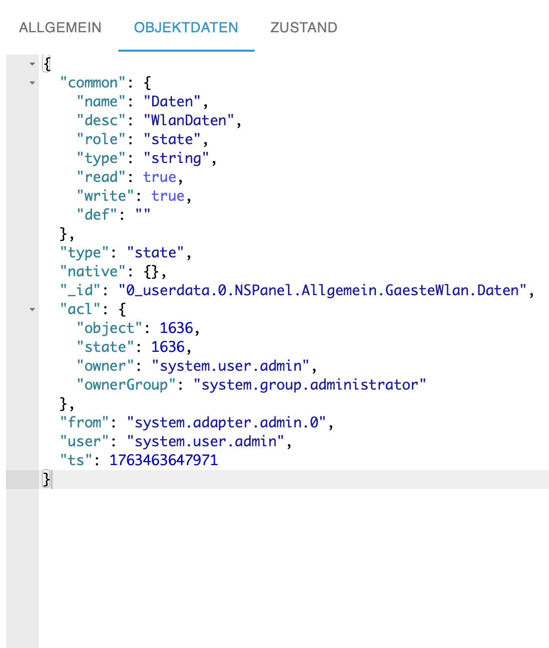

                              Hallo zusammen. Ich habe 2 Panels im Einsatz. Eines davon habe ich gestern Abend erfolgreich auf den aktuellen Stand (5.0.2.1.) gebracht. Auf der neuen Umgebung gibt es ein kleines Manko - der QR-Code des Gäste-WLAN funktioniert nicht mehr. Anstelle des QR-Code wird ein weißes Quadrat angezeigt.
                              Ich hatte gelesen, dass evtl. Sonderzeichen in der SSID solch ein Phänomen auslösen können. Dort habe ich ein "_" enthalten. Ist das wirklich für diesen Effekt ursächlich?
                              Auf dem anderen Panel mit dem 4.7.1.2. Script wird der QR Code normal angezeigt und der Scan funktioniert auch.
                              Klemmt da etwas durch die Umstellung in meinem Script? Vielen Dank für eine Rückmeldung.

                                  • K Kerschte_de

                                    @Kerschte_de
                                    die Länge und einige Sonder- oder Steuerzeichen sind ausschlaggebend, wenn nichts angezeigt wird.
                                    Greifen die unterschiedlichen Panels (und Versionen) wirklich auf die gleichen Daten zurück oder sind das unterschiedliche Datenstrings?
                                    Ansonsten müsste ich mal die Versionen vergleichen.

                                      @Armilar Ich grüße Dich. NSPanel1 ist das im Einsatz befindliche mit dem 4er Script. NSPanel2 habe ich erfolgreich auf das 5er Script umgestellt. Der Datenpunkt "Gast WLAN" ist unter Panel 1 angelegt. Das umgestellte Panel 2 greift auf die Datenpunkte des Panel 1 zu. Das Panel2 nutze ich derzeit quasi als Testgerät und entspricht funktional einer Spiegelung des Panel1.
                                      ps:
                                      ich suche derzeit auch, an welcher Stelle ich eigentlich damals beim Einrichten der CardQR Page die Daten für mein Gäste-WLAN eingegeben habe. Ich kann es nirgends finden. Das Script greift auf den Alias-Datenpunkt zu. Der wiederum verweist mittels Link auf den Datenpunkt unter 0_userdata/GuestWifi. Dort kann ich zwar im Wert die Daten meines Gäste-Wlans inkl. Passwort sehen --> doch nicht anpassen/ändern. Wenn sich also das Passwort ändern würde, an welcher Stelle nehme ich das denn vor?
                                      T 1 Antwort Letzte Antwort

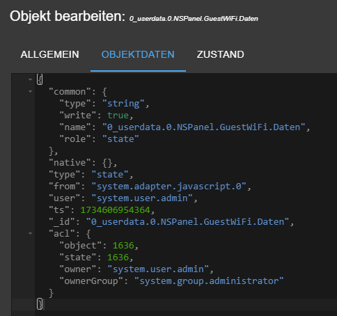

                                        @Kerschte_de
                                        zeige mal die Objekt Daten vom Gastwlan in 0_userdata.0, dort müsstest du unter Daten den Zugriff auf deine Werte haben.
                                        sieht bei mir so aus
                                        zeige auch Mal die Config der Seite aus dem Script
                                        Gruß Tom
