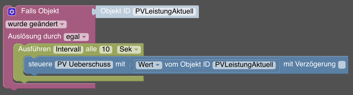

    Hallo Forum,
    die Werte meiner PV Anlage werden über Modbus sekündlich eingelesen.
    Den aktuellen Wert des erzeugten Stroms möchte ich weiterverarbeiten, allerding nur alle x Sekunden oder Minuten.
    Ich hab das hier versucht:
    Nur leider läuft das Script und schreibt fleißig alle 1Sekunden neue Werte. Wie stelle ich das denn an?
    Danke und Grüße
    Henri

      @hennerich mit jeder Änderung startest du einen neuen Intevall, somit jede sekunde

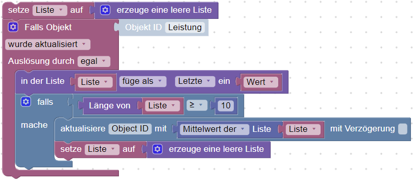

          @hennerich sagte: Wie stelle ich das denn an?
          Vorschlag mit Mittelwert über die Zykluszeit der Weiterverarbeitung:
          Wert (unter "Trigger"):

            @hennerich
            Ja weil dein wert alle sek den Trigger anstößt.
            Wenn du permanent alle x Sek den Wert in den Datenpunkt schreiben willst, lass den Trigger weg. Das Blockly schreibt dann permanent den aktuellen Wert
            Gruß Tom

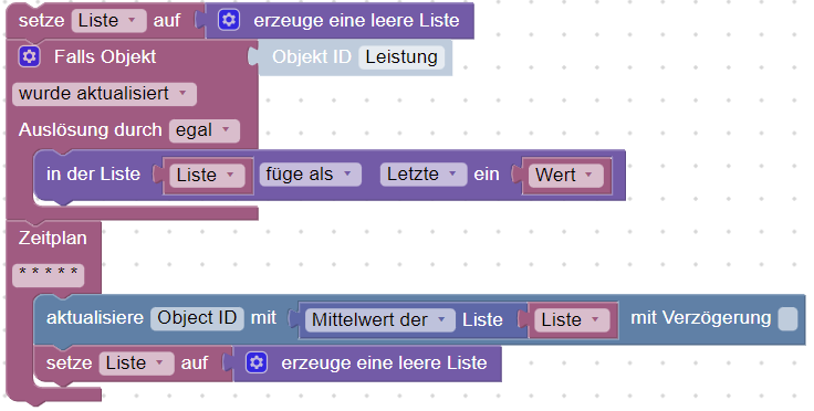

              Unter Trigger könntest Du es über einen Zeitplan lösen
              Und bei dem Steuere Block könntest Du noch hinten mit Verzögerung arbeiten.....
              @haselchen sagte: über einen Zeitplan lösen
              Version Mittelwert per Zeitplan:
              H 1 Antwort Letzte Antwort

                @paul53 Danke, das teste ich gleich.
