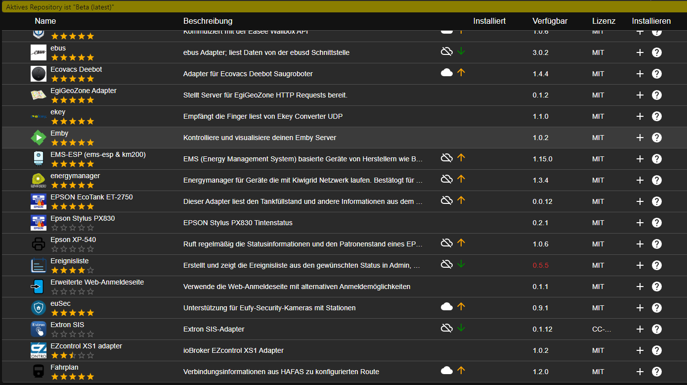

                  und wenn er da ist eigentlich auch im Beta 😉
                  und da ist er nicht:
                  Edit:
                  wenn man unter ESP sucht nicht, unter "S" finde ich ihn nun auch.
                  Homoran 2 Replies Last reply Reply Quote 0
                  • Homoran
                    Homoran Global Moderator Administrators @Jan1 last edited by Homoran
                    @jan1 sagte in Probleme mit Installation von ESP Home@0.2.4:
                    was steht im log wenn du jetzt auf neuladen klickst?
                    (Beta (latest) sieht nicht aktuell aus, das sollte nur noch Beta heißen)
                    oder in der Konsole bei iobroker list adapters
                    J 1 Reply Last reply Reply Quote 0
                    • J
                      Jan1 @Homoran last edited by
                      2022-06-10 20:05:30.636 - info: host.Beelink Updating repository "Beta (latest)" under "http://iobroker.live/repo/sources-dist-latest.json"
                      Ich habe ihn gefunden, nur dass das nicht mehr Beta heißt ist mir entgangen. Passt da der Link nicht?
                      • Homoran
                        doch, das wollte ich ja sehen. ich nehme aber an, dass du den manuell angepasst hast.

                                • Homoran
                                  das sollte sich @dutchman mal ansehen.
                                  Auch in der Adapterlist kommt ein 404 wenn man auf den Namen klickt. Der dort hinterlegte link ist https://github.com/DrozmotiX/ioBroker.esphome/main/io-package.json

                                      • Thomas Braun
                                        Thomas Braun Most Active @Jan1 last edited by
                                        @jan1
                                        Ich hab es eben aus dem Beta-Teich gefischt.
                                        • J
                                          Jan1 @Thomas Braun last edited by
                                          @thomas-braun
                                          ich habe jetzt die Beta Links durch, aber an der Anzeige ändert sich nichts
                                          Thomas Braun Homoran 2 Replies Last reply Reply Quote 0
