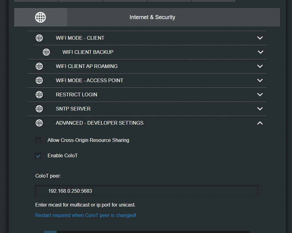

      @wolfgangfb du musst jeden shelly über die IP aufrufen.
      die IP deines ioB eintragen, save. der port wird automatisch eingetragen.
      ist arbeit, kommt auf die anzahl deiner shelly's an. bei mir warens an die 80... 🙂

        Ich habe das jetzt mal für einen Shelly gemacht, aber das ändert an meinem Shelly Adapter nichts. Ich meine die Shellys an sich funktionieren ja, ich kann mir nicht vorstellen, dass sich die Fehlermeldung "index.html not found" ändert, wenn ich alles Shellys auf unicast umstelle.
        Was macht dieses unicast überhaupt?

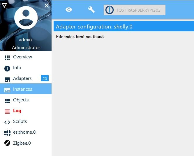

        • Homoran
          jetzt mal langsam
          die Meldung aus dem Threadtitel bedeutet üblicherweise, dass die Konfigurationsseite der Instanz defekt ist.
          zum OT-Thema Administrieren:
          der Eröffnungspost ist nie geändert worden!
          alles andere diesbezüglich ist unnötig

              Ich habe auf einer zweiten IOBroker Installation (meine Testumgebung) folgendes gemacht:
              Auf dieser Installation war noch kein Shelly Adapter installiert.
              Auf Adapter gegangen, Shelly eingegeben. "+" gedrückt. Nach kurzer Zeit kommt.
              Was ich jetzt überhaupt nicht kapiere: Als installierte Version wird 5.3.1 angezeigt, als "available" 5.3.2. Warum wird nicht gleich die 5.3.2 installiert?
              Nach kurzer Zeit sehe ich, dass auch hier der Adapter grün wird und zu meiner großen Überraschung findet er alle meine Shellys (ohne dass ich jemals in die Konfiguration gekommen wäre um irgend etwas dort einzustellen).

                Ich sehe übrigens gerade, dass ich nicht alleine mit dem Problem bin
                https://forum.iobroker.net/topic/53468/gel%C3%B6st-fehlermeldung-file-index-html-not-found/34:
                Das Problem ist also nicht der Shelly Adapter sondern der Admin Adapter. Ich habe jetzt mal von der alten (meiner bevorzugten) Oberfläche auf die neue Oberfläche umgestellt und plötzlich geht auch die Konfiguration wieder.
                Als "gelöst" würde ich das aber nicht ansehen, denn ich würde gerne bei der alten Oberfläche bleiben.

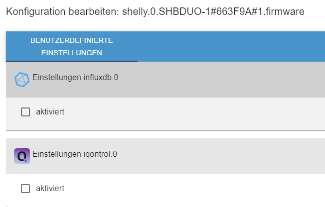

                          Z.B. weil mir die Schriftgröße im Objektbaum viel zu groß ist und ich auf die Schnelle keine Einstellmöglichkeit gefunden habe.
                          Z.B. weil ich in der neuen Oberfläche die Einstellungen für die InfluxDB erst ändern kann, wenn ich diese aktiviert habe.
                          Aber wohl hauptsächlich weil ich ein Gewohnheitstier bin 🙂

                              Kann man die denn irgendwo einstellen? Wenn ich mir die Objekte auf dem Tablet ansehe sind mir da einfach viel zu wenige auf einer Seite.
                              das zahnrad hast du ja. und die einstellungen musste man doch immer schon aktiv klicken, oder?
                              Man konnte die Einstellungen ändern bevor man aktiviert hat.

                                @wolfgangfb said in Shelly: index.html not found:
                                @wolfgangfb
                                Habe das gleiche Problem. Mit der neuen Adminoberfläche ist die Konfigseite des Shellys sichtbar. Ich möchte aber auch bei der alten Benutzeroberfläche bleiben.
