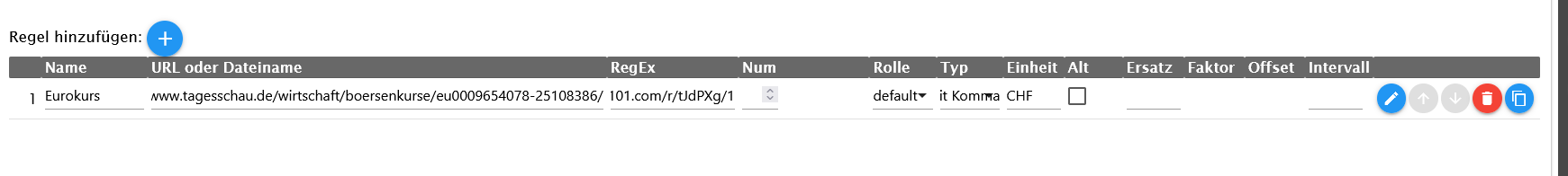

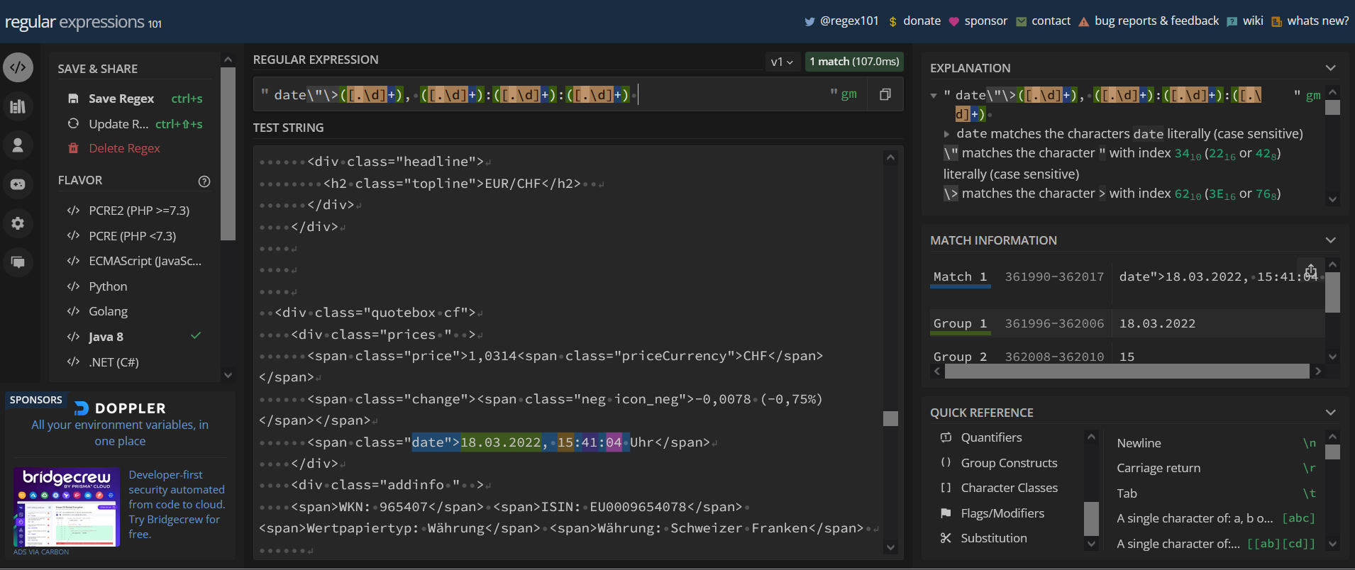

            Du brauchst:

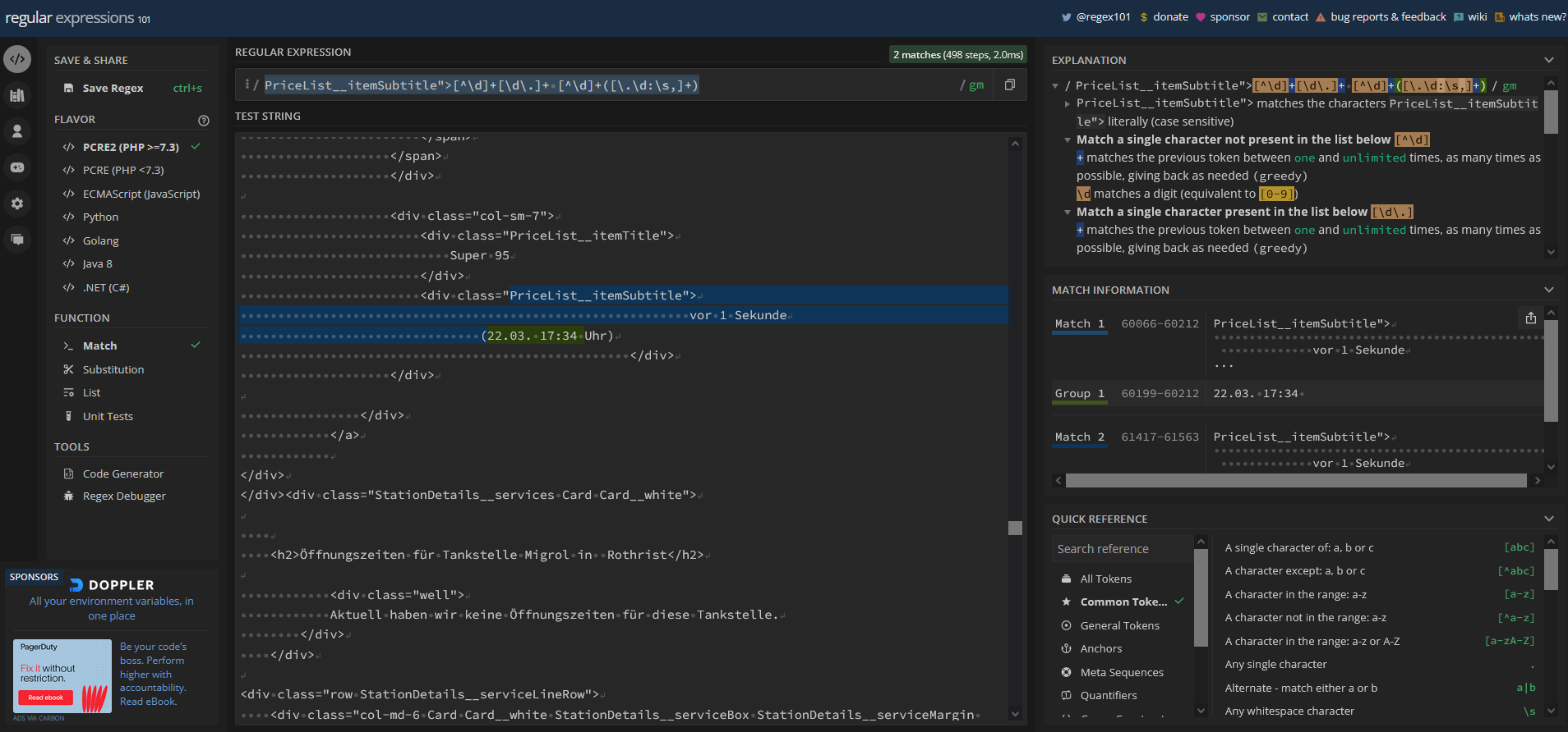

            • eine Quelle (Datei, Webseite, etc.) auf der der Euro Kurs zu finden ist. Wichtig: Er muss im "Quelltext" der Seite zu finden sein und darf nicht über Skripte geholt werden (z.Bsp. diese: https://www.tagesschau.de/wirtschaft/boersenkurse/eu0009652759-25108390/)
            • Ein Muster über den du die Zahl da heraus filtern kannst. Dazu kannst du den relevanten Quelltext der Seite auf regex101.com kopieren und Dir ein Muster bauen.
              Die Seite erklärt schön wie die Muster funktionieren und man kann da frei herum probieren was passt.
            • Das Muster kommt dann als "RegEx" eingetragen. Bei Num noch die Nummer für das Ergebnis eintragen, und dann solltest du weiter kommen.

                  @stefu87_ch sagte in Parser Eurokurs anzeigen lassen:
                  Meine webseite wäre folgende Adresse:
                  da klickst du dann mal mit der rechten Maustaste drauf und lässt dir den "Seitenquelltext anzeigen"

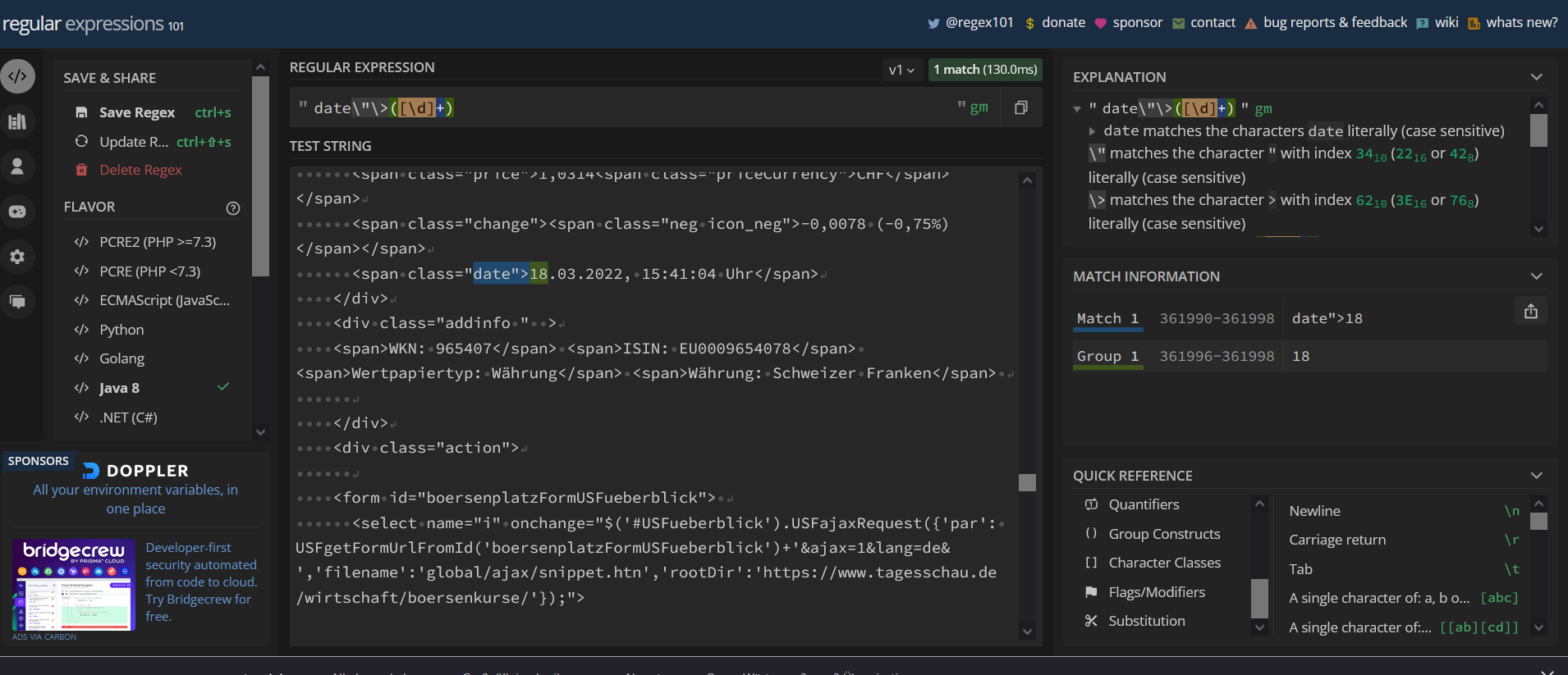

                  diesen kopierst du zum einen mal hier in Spoiler und code-tags herein, damit man dir helfen kann, zum anderen auf der Seite regex101.com in das große Feld
                  • S
                    stefu87_CH @Homoran last edited by
                    @homoran Leider kann ich den Code nicht einfügen, da er viel zu lang ist. Habe ihn aber bei regex101 eingefügt

                      gut, dann muss ich jetzt blind arbeiten.
                      links stellst du auf javascript
                      Hast du den aktuellen Wert des Euro, zu der Zeit , als du den Quelltext kopiert hast?
                      S OliverIO 2 Replies Last reply Reply Quote 0
                      • S
                        @homoran Ja der aktuellen Kurswert habe ich. der ist 1,0319
                        • Homoran
                          Homoran Global Moderator Administrators @stefu87_CH last edited by
                          @stefu87_ch trag den mal ganz oben in die Zeile ein
                          Was kommt dann rechts unter "match information"

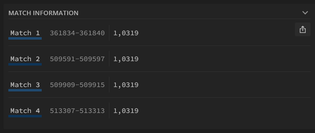

                          • S
                                  "content": "1,0319",
                                  "isParticipating": true,
                                  "groupNum": 0,
                                  "groupName": null,
                                  "startPos": 361834,
                                  "endPos": 361840
                                  "groupNum": 0,
                                  "groupName": null,
                                  "startPos": 509591,
                                  "endPos": 509597
                                  "groupNum": 0,
                                  "groupName": null,
                                  "startPos": 509909,
                                  "endPos": 509915
                                  "groupNum": 0,
                                  "groupName": null,
                                  "startPos": 513307,
                                  "endPos": 513313

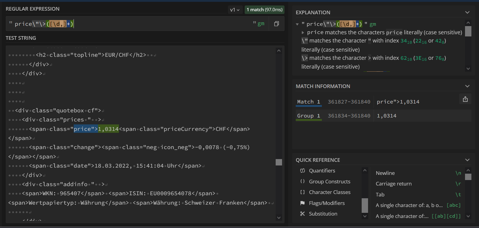

                                @homoran Ja dort werden diese 4 Match angezeigt:
                                Der Code ist im Detailwenn ich auf das kleine Viereck mit Pfeil auf der rechten Seite klicke beim Match 1
                                • Homoran
                                  Bitte screenshot von dem ersten Treffer im Quellcode (dazu auf match1 klicken)

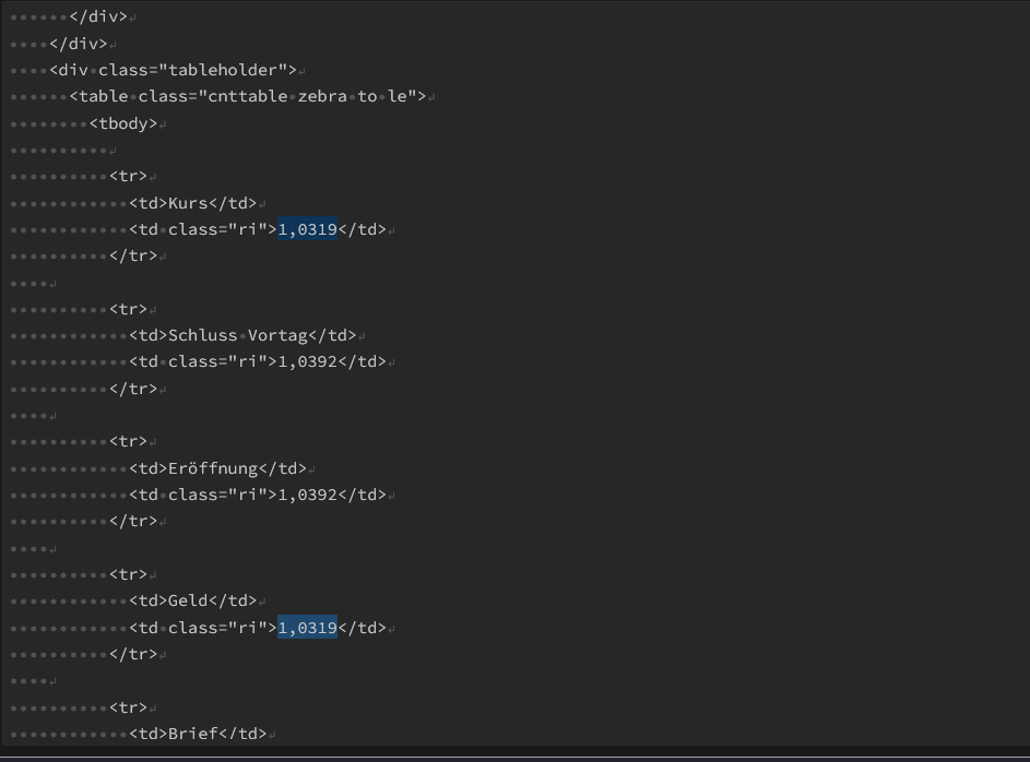

                                  • S

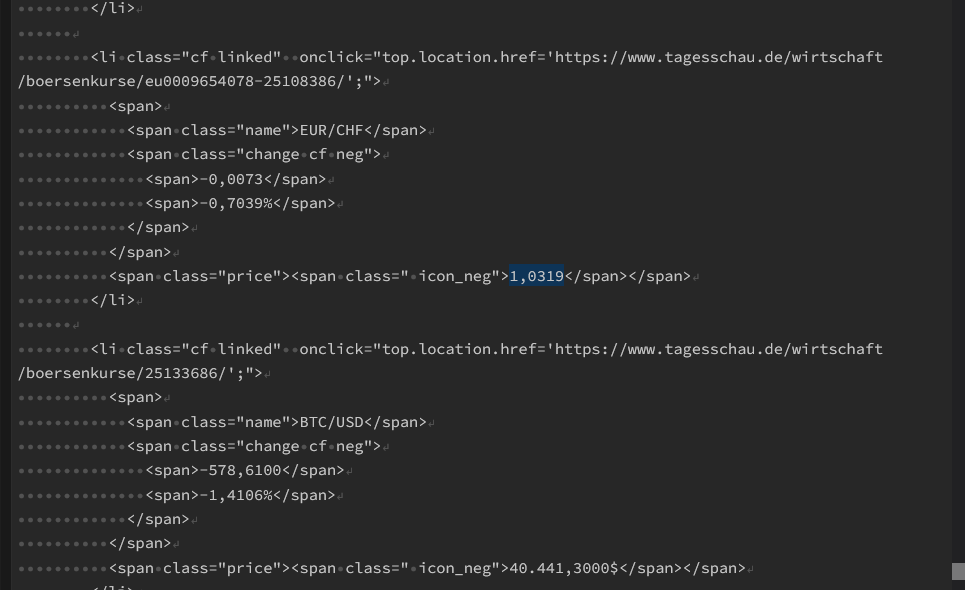

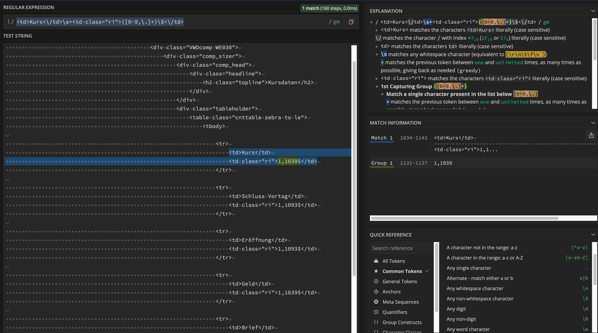

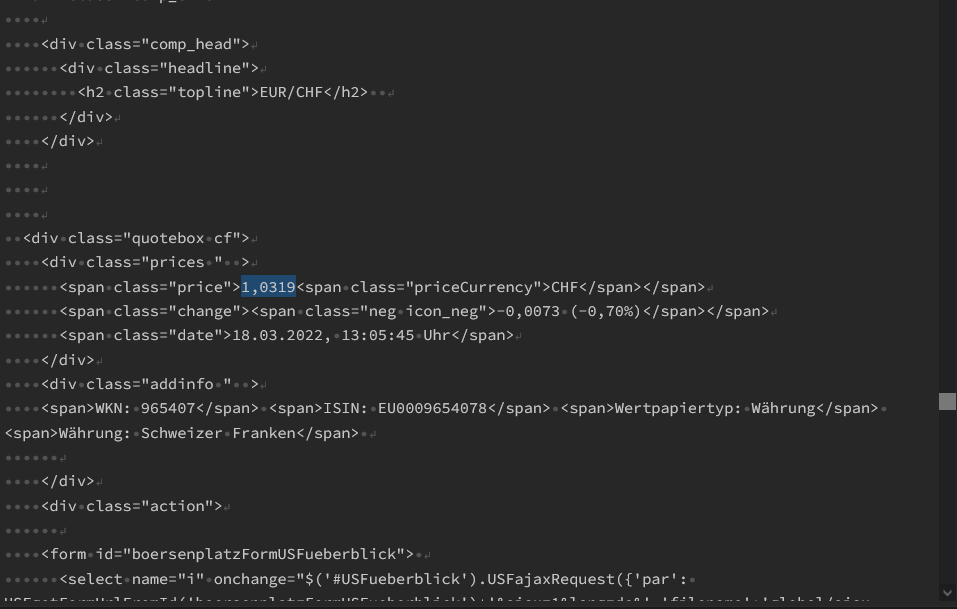

                                    Match 1: c43b113c-c5e7-4748-b5b3-0f710e9aab6d-grafik.png
                                    Match 2 und 3;
                                    Match4:
                                    • Homoran

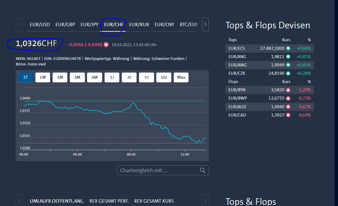

                                      @stefu87_ch dann hast du eine andere Seite als ich 😞
                                      kannst du mir sahen wie du dahin navigiert hast?
                                      ich war bei: Tagesschau.de - wirtschft - börsenkurse und dann über dem Eurokurs-Chart auf CHF gestellt
                                      Ansonsten. Ist der match1 das was du brauchst?

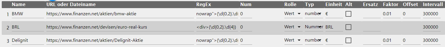

                                      • lobomau
                                        lobomau @stefu87_CH last edited by lobomau
                                        @stefu87_ch ich hab das für den Brasil. Real lange erfolgreich im Einsatz. Die Einstellungen sind dafür die folgenden. Vielleicht kannst das für CH-Euro abwandeln:
                                        RegEx:
                                        <div>(\d{0,2}.\d{4})
                                        Das müsste die homepage Adresse sein:
                                        https://www.finanzen.net/devisen/euro-schweizer_franken-kurs
                                        • S
                                          @homoran Ich bin auch da gewesen und dann weiter unten:
                                          Dort auf den CHF Betrag geklickt und dann auf der Seite gelandet
