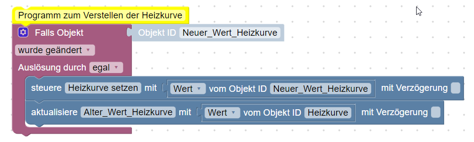

      ich habe hier ein Programm, dass mir über +/- Tasten die Heizkurve der Wärmepumpe in 1/10 Schritten verstellt.
      Ich bekomme dann aber irgendwann folgendes:
      Woher kommen die vielen Nachkommastellen?
      Das Programm ist ganz simple:
      Ich müsste dem angelegten Objekt "Neuer_Wert_Heizkurve" wahrscheinlich nur sagen, dass 1 Nachkommastelle genommen werden soll. Wo stellt man das ein?

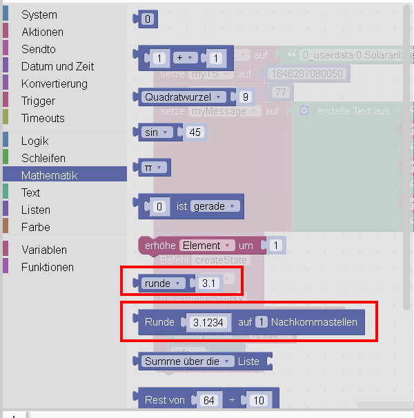

        @hg6806 im Mathematik-Block gibt es Funktionen dafür_

          Weiß ich, aber 1. woher kommt dass, da ich ja immer nur 0.1 addiere bzw. subtrahiere.
          2. Macht doch eher Sinn das Objekt auf 1 Nachkommastelle zu begrenzen
            genau das machen diese Bausteine, genauer gesagt der zweite markierte.
            Was hast du denn bisher gebastelt?
            hg6806 1 Reply Last reply Reply Quote 0

              Weshalb 4 Datenpunkte für die Heizkurve?
              @hg6806 sagte in Zahl bekommt viele Nachkommastellen:
              Bitte zeigen.

                Das Programm steht oben in VIS habe ich einfach Inkrement-Zähler genommen.

                    Mit Programm meinte ich das oben gepostete Blockly
