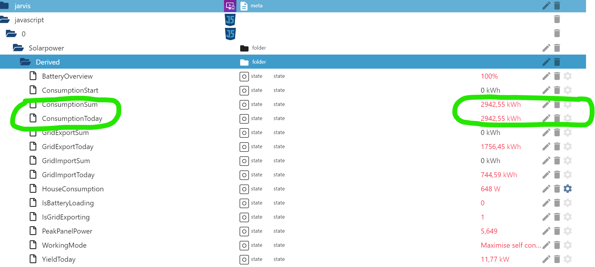

              @rainereglinsky Wer hat auch noch das Problem, dass ConsumptionSum und ConsumptionToday immer gleiche Werte anzeigen?
              R C 2 Replies Last reply Reply Quote 0

                R4 @rainereglinsky last edited by
                @rainereglinsky
                Dein
                schedule("59 23 * * *", function () {...}
                tut nicht. Lässt du das Script tagelang durchlaufen? Hast du was rausgelöscht?

                  Chris_B @rainereglinsky last edited by
                  @rainereglinsky Lass das Skript einmal schön brav über Mitternacht laufen. Tut genau so wie es soll. Die Initialisierung könnte man besser machen. Also: lass das Skript laufen, und am nächsten Tag ist alles OK. Gruss

                    rainereglinsky @Chris_B last edited by
                    @chris_b
                    danke, habe erst seit gestern den neuen Raspby aufgesetzt, schaue morgen dann mal wieder rein.
