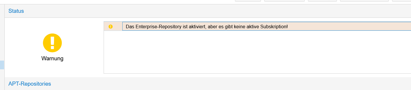

                        o.k. thx.
                        Frage: was bedeutet das und was muss ich da machen ?
                        Danke und Grüße
                        Thomas BraunT Meister MopperM 2 Antworten Letzte Antwort

                          @kusselin
                          Grafana oder Influxdb dürfte das sein. Ich würde da das OSS-Repo aktivieren, nicht das Raumschiff Enterprise.

                            @kusselin
                            Das ist Proxmox!
                            in der /etc/apt/sources.list.d/pve-enterprise.list
                            sudo nano /etc/apt/sources.list.de/pve-enterprise.list
                            eine # vor die Zeile
                            #deb https://enterprise.proxmox.com/debian/pve bullseye pve-enterprise

                              @thomas-braun sagte in iobroker im LXC updaten auf bullseye:
                              Ich würde da das OSS-Repo aktivieren, nicht das Raumschiff Enterprise.😁
