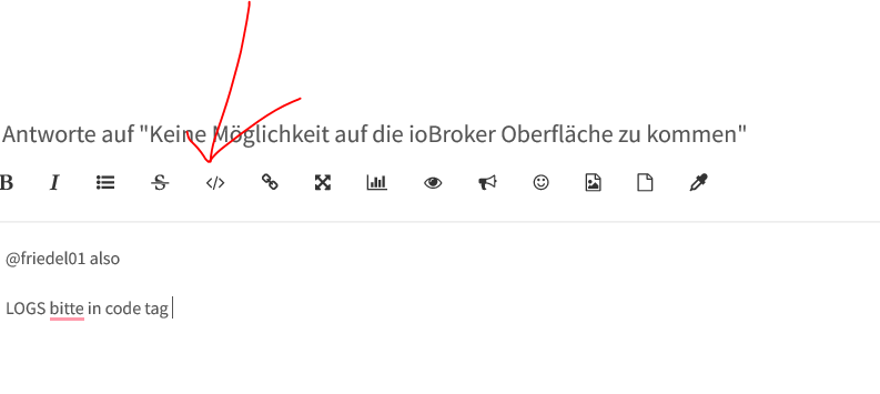

      @friedel01 also
      Billder bitte direkt hier und nicht zu extern verlinken

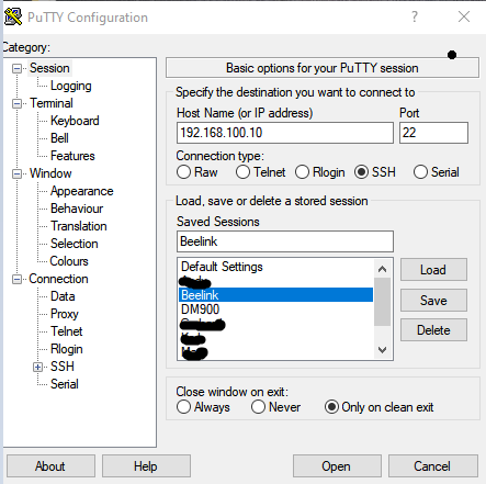

                          @friedel01
                          Bei Putty gibts einfach unter SSH Deine IP und das Login an, das noch speichern, dann ist Putty n ur ein sehr einfaches Tool mit dem man eben eine SSH Verbindung öffnet (unter anderem). Ich verwende es weil ich so einfach viel Verbindungen speichern kann und nur noch klicken muss.

                                @friedel01
                                Du sollst Doch in Code Tags posten und nicht einfach so rein ballern.
                                Ob die Seite in englisch oder was sonst ist, spielt ja keine Rolle, man muss ja nur den DL finden und dann eben IP und Port eintragen. Das speichern und man muss in Zukunft nur noch klicken. Geht übrigens auch mit der normalen Eingabeaufforderung (CMD), also noch simpler als Powershell.
                                • J Jan1
                                  @friedel01
                                  @jan1 sagte in Keine Möglichkeit auf die ioBroker Oberfläche zu kommen:
                                  ich auch!
                                  und bei putty käme in seinem Fall ein Hinweis, dass der Fingerprint der IP jetzt ein anderer sei und ob er den akzeptieren will.
                                  Da muss dann nichts in den $hosts editiert werden
